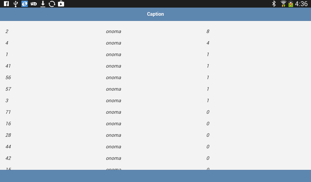

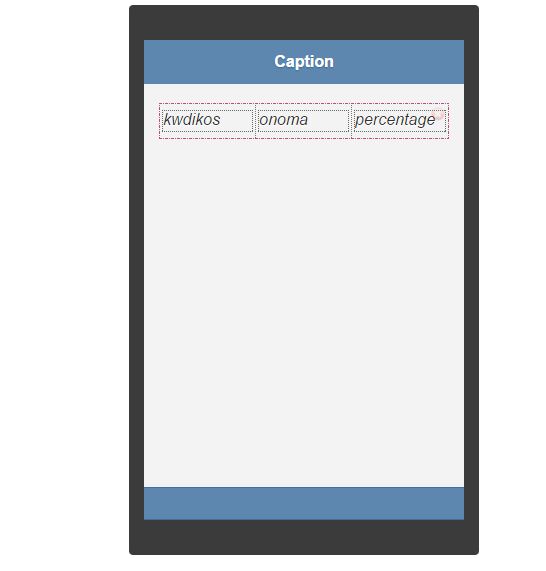

konstantinos_1987 Δημοσ. 13 Ιανουαρίου 2015 Δημοσ. 13 Ιανουαρίου 2015 Καλησπέρα παιδιά!Φτιάχνω μια εφαρμογή,η οποία παίρνει δεδομένα από ένα js αρχείο μιας ιστοσελίδας και τα εμφανίζει στα αντίστοιχα πεδία της εφαρμογής.Το πρόβλημα είναι το εξής:το πρώτο αρχείο js από το οποίο παίρνω τα δεδομένα,περιέχει μόνο τα πεδία (id,percentage κλπ).εκτός από αυτό,υπάρχει κι ένα άλλο στατικό αρχείο js(static.window) το οποίο περιέχει τα id(ξανά) και τα ονόματα. εγώ αντέγραψα στη βάση δεδομένων μου το αρχείο με τα id και τα ονόματα.το πρόβλημα είναι πως θέλω όταν η rest συνάρτηση ανακτήσει και εμφανίσει στην εφαρμογή μου τα id και percentage,να ψάξει στη βάση δεδομένων (με το id) και να μου επιστρέψει το αντίστοιχο όνομα.πώς μπορώ στη javascript να κάνω τη σύγκριση μεταξύ του πεδίου της βάσης δεδομένων και του αποτελέσματος που επέστρεψε η rest;ή έστω,του πεδίου της εφαρμογής στο οποίο έχει εμφανίσει τα id;; σας επισυνάπτω πρώτα την εμφάνιση των πεδίων (kwdikos,onoma,percentage) και μια δοκιμαστική εκτέλεση. το πεδίο "όνομα" είναι αυτό που έχει το πρόβλημα και θέλω να του εμφανίσω αυτό που θα επιστρέφει η βάση δεδομένων.ευχαριστώ πολύ για το χρόνο σας!!
