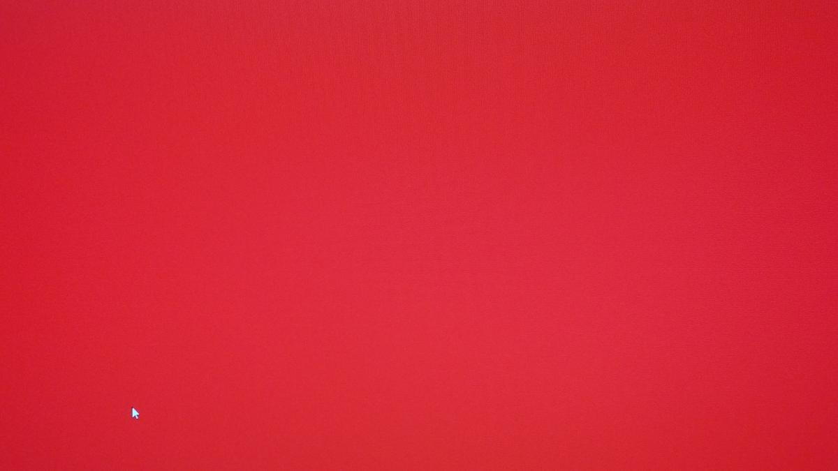

kraken92 Δημοσ. 22 Φεβρουαρίου 2015 Δημοσ. 22 Φεβρουαρίου 2015 (επεξεργασμένο) Την έχω πάρει απο POLYTOPE (σκρουτζομάγαζο) και με επιβεβαίωσαν οτι αν έχει κάποιο θέμα να τους ενημερώσω και θα μου την αντικαταστήσουν εφόσον είναι εντος 24ημερών που δίνει η DELL για DOA. Να τους εμπιστευτώ ή να μιλήσω κατευθείαν με dell? By the way μου είπαν οτι θα μου την αντικαταστήσουν με καινούργια και όχι με μεταχειρισμένη όπως έχω ακούσει οτι κάνει η DELL. Όλα αυτά θα γίνουν βέβαια αν τελικά διαπιστώσω οτι έχει θέμα το monitor, γιατι δεν είναι σίγουρο ακομα.PS. Ανακάλυψα σε ένα σημείο της οθόνη αν κάνω δεξια και αριστερά το κεφάλι μου εμφανίζονται αχνά κάθετες γραμμές. Θέλει να είσαι παρατηρητικός για να τις εντοπίσεις αλλα φαίνονται. Δείτε τι παρακάτω εικόνα. Είναι φυσιολογικο; UPDATE: Στο μεσαίο Displayport της κάρτας το κάνει συνέχεια! Επιτέλους έχω απο κάπου να αρχίσω. Άρα πάω για αλλαγή κάρτας σίγουρα. Πώς λέτε να κινηθώ; Επεξ/σία 22 Φεβρουαρίου 2015 από kraken92
