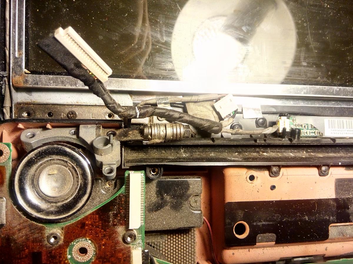

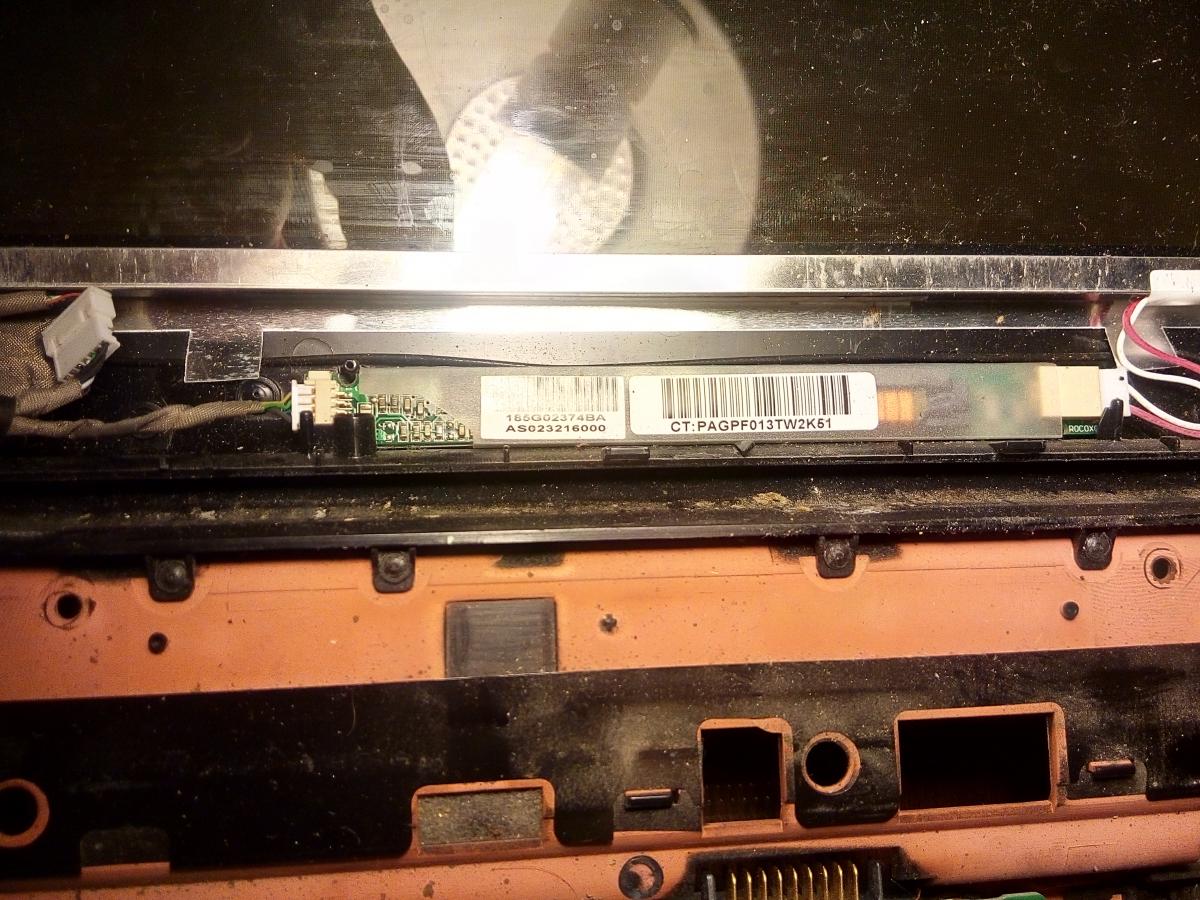

Σαϊνόμπι Δημοσ. 22 Φεβρουαρίου 2015 Μέλος Δημοσ. 22 Φεβρουαρίου 2015 Παιδια τωρα βρηκα χρονο να ασχοληθω λιγο με τον παππουλη Toshiba, ανοιξα μεχρι την οθονη και ειδα αυτους τους σειριακους αριθμους (pic 2). Πιστευετε οτι με την αλλαγη του ολου καλωδιου αυτου, πως υπαρχει μεγαλη πιθανοτητα να διορθωθει το προβλημα?
Επισκέπτης Δημοσ. 22 Φεβρουαρίου 2015 Δημοσ. 22 Φεβρουαρίου 2015 καλησπερα, ανοιξε και την οθονη..καθαρισετα κουμποσε τα σωστα και ταινια βαλε και τζογο να εχει το καλωδιο και ανοιγοκλειν την οθονη να σιγουρεψεις οτι απο κει ειναι το θεμα και οτι δεν φτιαχνει με τα παραπανω και τοτε κανε παραγγελεια αν ειναι...
Σαϊνόμπι Δημοσ. 22 Φεβρουαρίου 2015 Μέλος Δημοσ. 22 Φεβρουαρίου 2015 Φαίνεται αρκετά ταλαιπωρημενο το καλώδιακι ε? Θα το προσπαθήσω, Thanks
Man2015 Δημοσ. 22 Φεβρουαρίου 2015 Δημοσ. 22 Φεβρουαρίου 2015 Αν το αφήνεις εντελώς ακίνητο και όταν ανεβαίνει η θερμοκρασία αρχίζει και το κάνει μόνο του τότε ίσως να μην είναι καλωδιοταινία. Αν είναι κρύο και ανεβοκατεβάζεις την οθόνη χωρίς να κάνει την παραμικρή διακοπή τότε σίγουρα δεν ειναι καλωδιοταινία. 1
