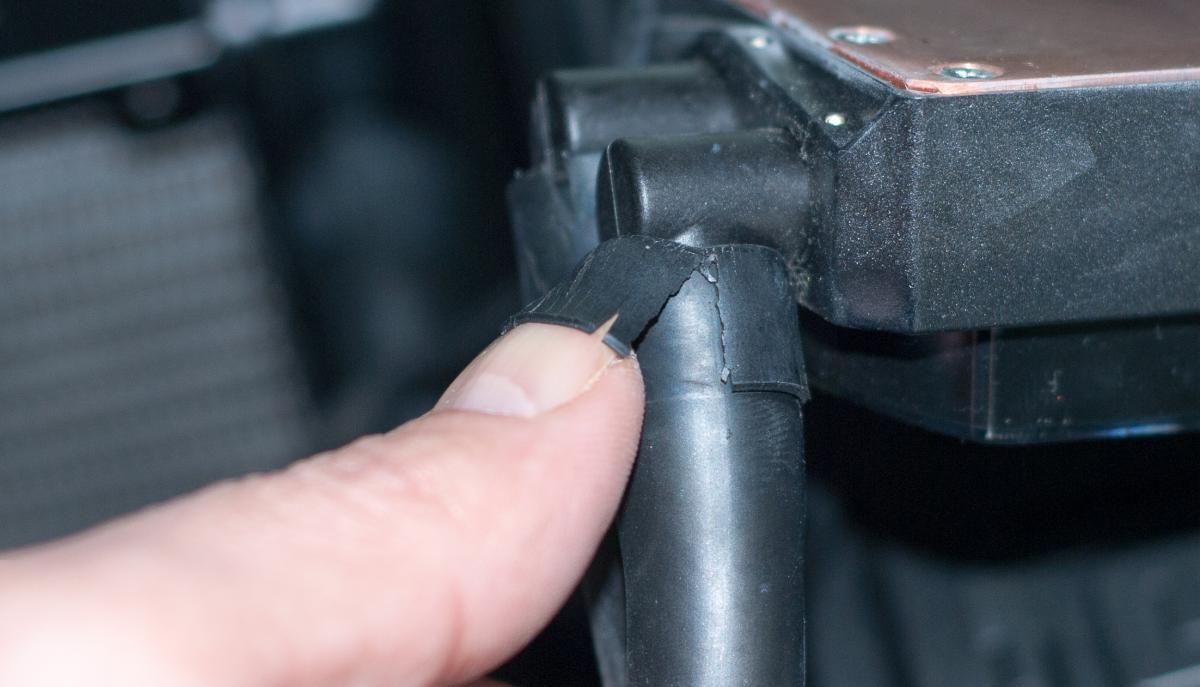

Chris92 Δημοσ. 11 Ιανουαρίου 2015 Δημοσ. 11 Ιανουαρίου 2015 διαβασε και εδω, λογικα δεν υπαρχει κανενα προβλημα http://www.insomnia.gr/topic/542255-%CF%80%CF%81%CE%BF%CE%B2%CE%BB%CE%B7%CE%BC%CE%B1-%CE%BC%CE%B5-h60/
dimitrisOP Δημοσ. 11 Ιανουαρίου 2015 Δημοσ. 11 Ιανουαρίου 2015 δεν νομιζω να εχεις θεμα αυτο ειναι το καλυμμα αν και δεν φαινεται καλα απο τις φωτογραφιες
maik42 Δημοσ. 11 Ιανουαρίου 2015 Μέλος Δημοσ. 11 Ιανουαρίου 2015 ναι. το καλυμμα ειναι, αλλα αν περνει αντικατασταση για αυτο το λογο γιατι να μην την αντικαταστησω;
Chris92 Δημοσ. 11 Ιανουαρίου 2015 Δημοσ. 11 Ιανουαρίου 2015 Λειτουργικα δεν συντρεχει λογος αντικαταστασης,εμφανισιακα εγω προσωπικα θα την αλλαζα.Το θεμα ειναι οτι εφοσον υπαρχει επισημη απαντηση απο την corsair οιτ δεν υπαρχει λειτουργικο προβλημα,δεν ειναι και σιγουρο οτι θα στην αλλαξουν.
