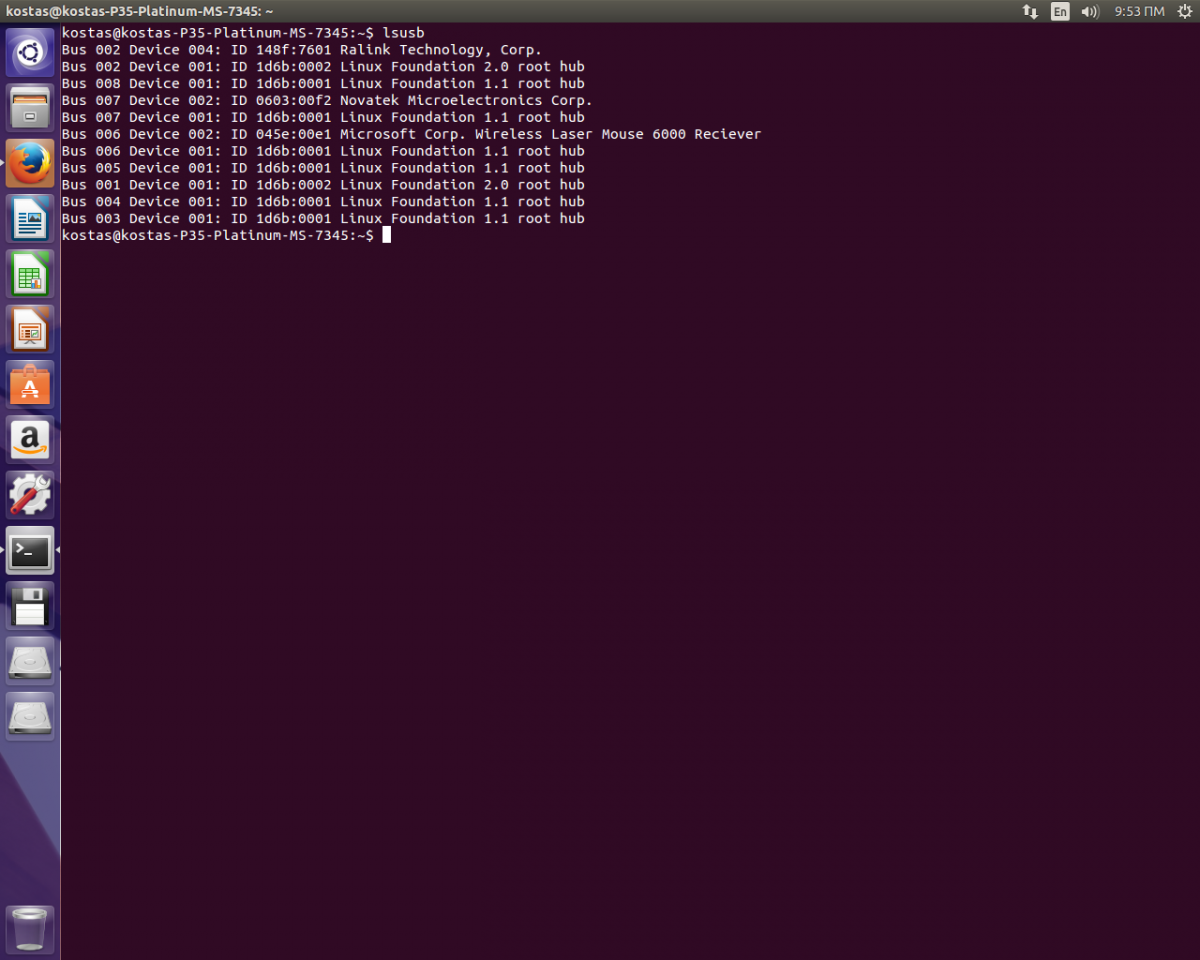

veteranos123 Δημοσ. 11 Ιανουαρίου 2015 Μέλος Δημοσ. 11 Ιανουαρίου 2015 Καλημέρα. Τον διάβασα τον οδηγό αλλά για μλενα είναι λίγο μπερδεμένος που δεν γνωρίζω από linux. Η εντολή που μου ζήτησες. Η ασύρματη κάρτα είναι η Ralink.
jim_p Δημοσ. 11 Ιανουαρίου 2015 Δημοσ. 11 Ιανουαρίου 2015 Η καρτα σου πεφτει στην περιπτωση "hardware που δεν υποστηριζεται προς το παρον και (λογικα) θα υποστηριχτει στο μελλον". Αν θελεις σωνει και καλα να την κανεις να δουλεψει, κανε οτι λεει εδω. Απλα να σε ενημερωσω πως σε καθε update του πυρηνα, πχ απο 3.16.0-23 που ειναι τωρα σε 3.16.0-24 καποια μερα στο αμεσο μελλον. http://askubuntu.com/questions/457061/ralink-148f7601-wifi-adaptor-installation Η γνωμη μου εινια να μην ασχοληθεις και να παρεις μια αλλη καρτα που θα παιζει απροβληματιστα, πχ την tp link 722n.
