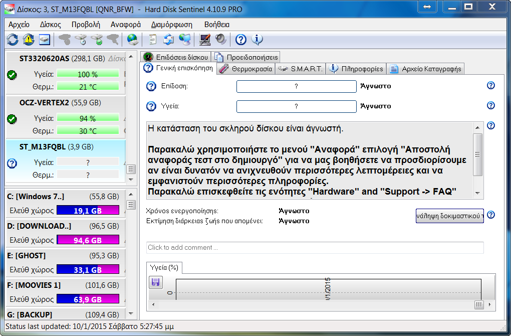

Αμα έχει σπασμένη κεφαλή δηλαδή εσωτερικό πρόβλημα στην βελόνα απλα δεν φτιάχνεται επειδη ομως δεν ειμαι σίγουρος ειτε οτι ξέρει η τι καταλάβατε βάλε το hdsentinel και δες αν βγάζει την υγεία του δίσκου , επίσης δοκιμή με αλλο καλώδιο usb και αν θέλει ρεύμα και τροφοδοτικό ολα αυτα σε πρώτη φάση

Το hdsentinel τον βλεπει σαν ST_M13FQBL

Αφού το κάνει και μονο με το ρεύμα επάνω ειναι πιθανόν έχει πρόβλημα ο δίσκος εσωτερικά οποτε εκει ειναι δύσκολα τα πράγματα
Μαλλον ετσι είναι δυστυχως...
