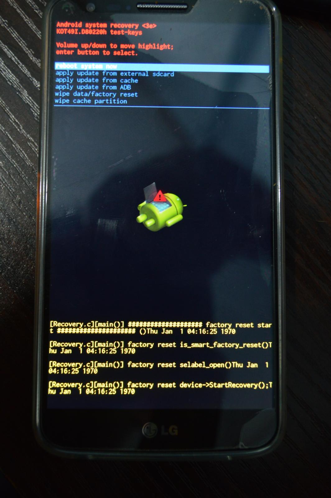

Moderators Spect~ Δημοσ. 13 Ιανουαρίου 2015 Moderators Δημοσ. 13 Ιανουαρίου 2015 βγαλε μια φωτογραφια το τι βλεπεις οταν ανοιγει το κινητο δοκιμασε το 2 http://forum.xda-developers.com/showthread.php?t=2449670 με τον ροοτ εξπλορερ που λες στο αρχικο ποστ τι ακριβος εκανες? When powered off, hold down Power + Volume Down, release (for a second or so) when the LG logo appears then hold down both keys again. This will get you to the Factory Reset (which will wipe all data on the phone!).
giorgosxristou Δημοσ. 13 Ιανουαρίου 2015 Μέλος Δημοσ. 13 Ιανουαρίου 2015 με ροοτ εξπλορερ ηθελα να παρω προσβαση ωστε να μπορω να γραφω-διαγραφω στους φακελους συστηματος ,ηθελα να κανω τον ηχο του κινητου πιο δυνατο προσθετοντας ενα αρχειο στους φακελους συστηματος ,στην επιλογη λοιπον ωστε να μου δωσει επιλογη επικόλλησης τικαρα και κανενα αλλο μπλιμπλικι,κολησε το κινητο και εκανα hard -restart.απο εκεικαι περα αρχησε το παραμυθι.εκανα τα 2 παραπανω αλλα τιποτα,στο 20 που λες κλασικά error close και με τα κουμπια καμια ανταποκριση. το στράβωμα του κινητου ειναι πως στις εντολες push πεταει error close....
vrwmiaris Δημοσ. 13 Ιανουαρίου 2015 Δημοσ. 13 Ιανουαρίου 2015 με ροοτ εξπλορερ ηθελα να παρω προσβαση ωστε να μπορω να γραφω-διαγραφω στους φακελους συστηματος ,ηθελα να κανω τον ηχο του κινητου πιο δυνατο προσθετοντας ενα αρχειο στους φακελους συστηματος ,στην επιλογη λοιπον ωστε να μου δωσει επιλογη επικόλλησης τικαρα και κανενα αλλο μπλιμπλικι,κολησε το κινητο και εκανα hard -restart.απο εκεικαι περα αρχησε το παραμυθι.εκανα τα 2 παραπανω αλλα τιποτα,στο 20 που λες κλασικά error close και με τα κουμπια καμια ανταποκριση. το στράβωμα του κινητου ειναι πως στις εντολες push πεταει error close.... εχεις δοκιμασει να περασεις με adb εντολες?
giorgosxristou Δημοσ. 13 Ιανουαρίου 2015 Μέλος Δημοσ. 13 Ιανουαρίου 2015 (επεξεργασμένο) τι να περασω??με adb εντολες προσπαθω να το δουλέψω... Επεξ/σία 13 Ιανουαρίου 2015 από giorgosxristou

giorgosxristou Δημοσ. 25 Ιανουαρίου 2015 Μέλος Δημοσ. 25 Ιανουαρίου 2015 Πόσο θα σου πάρει φίλε μου από περιέργια; Δε θέλει Ubuntu Κ βλακείες....Θέλει να κάνεις τη διαδικασία σωστά ώστε να φλασάρεις το tot file. Αν το έχεις στα χέρια σου θα σου πω πως να το φτιάξεις. Καλημερα χωριανε (Εργοτελης βλεπω,απο Ηρακλειο θα σαι),το κινητο το εστειλα σε μια εταιρια που βρηκα απο νετ,γραφει στις βλαβες οτι φτιαχνουν και κακο-ρουταρισμενο κινητο,το μαλι παει απο 20-70 ευρω,η procordia ποναει χερι κόψει χερι!αλλαγη μητρικής βέβαια μετα απο μια προσπαθεια που εγινε το κινητο κόλησε στο σεκιουριτι ερορ,απο δευτερα τριτη θα εχω νεα και θα σας πω.
giorgosxristou Δημοσ. 30 Ιανουαρίου 2015 Μέλος Δημοσ. 30 Ιανουαρίου 2015 λοιπον...η εταιρία ζητησε 120 ευρω χοντρα χοντρα,μου είπαν πως θα επέμβουν στο hardware,μετα απο καποιο ψαξημο βρηκα αυτο,τιλετε?? http://forum.xda-developers.com/lg-g2/general/lg-g2-unbrickable-fix-real-hard-brick-t2904404/page2
papp0us Δημοσ. 30 Ιανουαρίου 2015 Δημοσ. 30 Ιανουαρίου 2015 http://forum.xda-developers.com/showthread.php?t=2582142αυτο το δοκίμασες;
giorgosxristou Δημοσ. 30 Ιανουαρίου 2015 Μέλος Δημοσ. 30 Ιανουαρίου 2015 δεν γίνεται,το κινητο μολις συνδεθει σε usb το μονο που κανει ειναι να ανοιγει μονο του να βγαζει σεκιουριτι ερορ και να κλεινει ...και πάλι το ιδιο....
papp0us Δημοσ. 30 Ιανουαρίου 2015 Δημοσ. 30 Ιανουαρίου 2015 ααα gameover. Τότε μάλλον δώσε τα 120 ή πούλα το για ανταλλακτικά. Η πατέντα με την μητρική, τουλάχιστον για εμένα είναι mission impossible. Αν νομίζεις οτι το καταφέρνεις, ρίχτου, έτσι και αλλιώς η mobo είναι μάλλον άχρηστη
