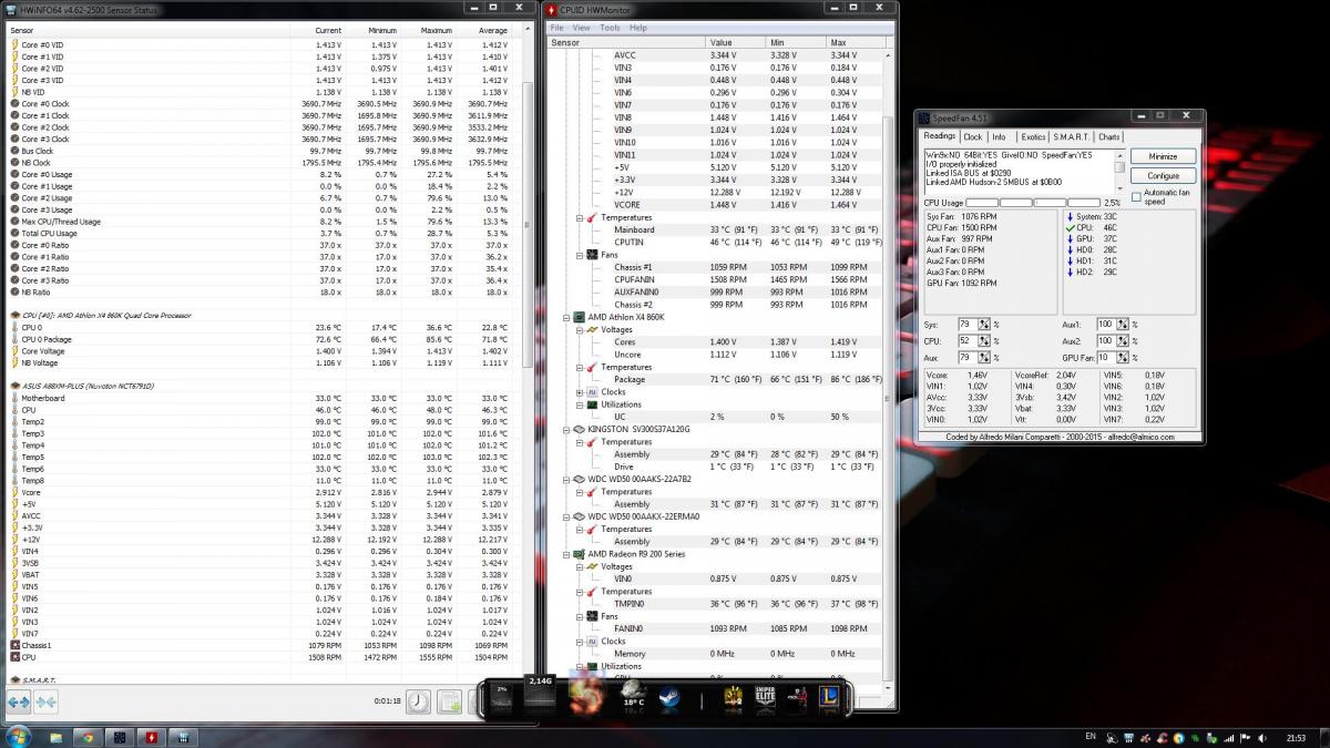

spiti Δημοσ. 19 Μαΐου 2015 Δημοσ. 19 Μαΐου 2015 είναι τσιμπιμένες οι θερμοκράσίες αλλά εντός όρίων. Οσες ώρες και να το έχεις εν-λειτουργία δεν θα έχεις προβλήματα. μόνο που θα πρέπει να συνηθίσεις τον θόρυβο εκτός αν καταφέρεις να βάλεις μια "μεγάλη" ψύκτρα

Mult1C0r3Cpu Δημοσ. 19 Μαΐου 2015 Δημοσ. 19 Μαΐου 2015 Δεν φταίει η zelos φίλε spiti και μην προσπαθείς να πείσεις τον άνθρωπο να πάει σε i3, αν πραγματικά ήθελε i3 θα τον είχε αγοράσει εξαρχής και δεν θα είχε πάρει τον athlon. Με δικά του κριτήρια επέλεξε τον athlon και δεν νομίζω να τον απογοητεύει. Φτάνει πια, δεν λύνονται όλα με την intel, έχει καταντήσει κουραστικό, οι amd το ένα, οι amd το άλλο. Πόσο πιο ξεκάθαρο να γίνει ότι το vcore του επεξεργαστή είναι τραγικά υψηλό πόσο και πραγματικά ούτε εγώ ο ίδιος δεν μπορώ να βρω τι φταίει. Η zelos δεν θα είχε θέμα με το κανονικό stock vcore του επεξεργαστή, δηλαδή το 1.3v.

Mult1C0r3Cpu Δημοσ. 19 Μαΐου 2015 Δημοσ. 19 Μαΐου 2015 Αποκλείεται 1000%, με αυτό το ρεύμα πάει ο συγκεκριμένος athlon 4.5-4.6 ghz και πολύ απλά δεν χρειάζεται τόσο ρεύμα για τα 3.7 ghz. Μην τρελαθούμε, 1.272 έχει ο a8 6600k μου στα 3.9 και πάει 4.2 με το συγκεκριμένο ρεύμα με oc απόλυτα σταθερός. Μην επιχειρήσεις υπερχρονισμό με την συγκεκριμένη ψύκτρα (για στοκ athlon και με turbo ανοιχτό κανονικά έφτανε και περίσσευε, ωστόσο δεν ξέρω τι παίζει), διάβασε μήπως βρεις παρόμοιες περιπτώσεις και έπειτα παίξε με undervolt.

Mult1C0r3Cpu Δημοσ. 19 Μαΐου 2015 Δημοσ. 19 Μαΐου 2015 Και να θες δεν γίνεται. Πας εκεί που λέει offset mode και εκεί θα δεις το +. Πας εκεί, πατάς το - και το offset mode αλλάζει σε -. Έπειτα, κάνε την αφαίρεση, από 1.432 στα 1.300v άρα πρέπει να αφαιρέσεις 0,132v. Πας στο cpu voltage όπου είναι στο auto και με το + από το πληκτρολόγιο προσπαθείς να φτάσεις το 0,132v, με την έννοια ότι καλύτερα να μην ξεπεράσεις το 0,132 και να πας 0,134, ώστε να παίξεις για αρχή με μια ασφαλή και όχι απότομη μείωση. Αν αντί για 0,132 φτάσεις ας πούμε 0,131 και το επόμενο είναι το 0,133, προτιμά το 0,131. Επειδή έχεις βάλει στο offset mode το -, η τιμή του ρεύματος που βάζεις στο cpu voltage, αφαιρείται από το στοκ, που στην συγκεκριμένη περίπτωση είναι το 1,432v.

Mult1C0r3Cpu Δημοσ. 19 Μαΐου 2015 Δημοσ. 19 Μαΐου 2015 Μείωσε μέχρι το 1.320v αν μπορείς, ο cpu θα είναι σταθερός και χωρίς stress test το πιστεύω.

Mult1C0r3Cpu Δημοσ. 19 Μαΐου 2015 Δημοσ. 19 Μαΐου 2015 Λοιπόν, πήγαινε στο cpu voltage με το offset mode στο -, βάλτο auto, κάνε f10 save και ξαναμπές bios. Κάνε μείωση από το 1.432 στο 1.320 αφαιρώντας 0,112v. Αν δεν μπορείς να προσεγγίσεις το 0,112v, παίξε 0,110. Πάτα το + από το πληκτρολόγιο στο cpu voltage μέχρι να φτάσεις το 0,112v αλλά χωρίς να το ξεπεράσεις.
