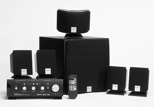

sentinel10 Δημοσ. 30 Μαρτίου 2016 Δημοσ. 30 Μαρτίου 2016 Δηλαδή φίλε ilos, επειδή και εγώ πήγαινα για την ASUS Xonar DX αλλά μόλις διάβασα το post σου αλλά και το παρακάτω άρθρο http://www.tomshardware.co.uk/answers/id-2304594/asus-xonar-play-dts.html είδα πως δεν υποστηρίζει natively DTS η ASUS, αλλάζω αμέσως και πάω για την Sound Blaster Z! Πιστεύω πως είναι το σωστό, δεδομένου πως την θέλω για το παρακάτω setup την νέα κάρτα ήχου: Έχω ένα PC φτιαγμένο για HTPC και θέλω να παίζω mkv ματρόσκες με DTS μέσω VLC ή ΚΜPlayer ή PowerDVD αλλά όχι από την κάρτα απευθείας, θέλω να κάνω pass through μεσω του S/PDIF TosLink σε εξωτερικό hardware decoder της Creative, το θρυλικό Inspire 5700 με 5.1 ηχεία (δες φώτο παρακάτω)! Έχει decoder που κάνει DTS/DD 5.1 αναπαραγωγή και έχει σαν θύρες TosLink (που θέλω να συνδέσω με την κάρτα) και Coaxial. Παίζει ΚΑΤΑΠΛΗΚΤΙΚΑ από το 2000 που το έχω το σύστημα!!! Σύμφωνα με το άρθρο αλλά και με ό,τι έγραψες...η Ζ είναι η σωστή επιλογή..τι λες;; Έπειτα η Z βλέπω πως έχει και IN και OUT στο Toslink!! Κάτι που δεν έχει η DX...δεν είναι ένα plus αυτό για να την επιλέξει κάποιος;;

ilos Δημοσ. 31 Μαρτίου 2016 Δημοσ. 31 Μαρτίου 2016 Αν συνδέσεις toslink την Ζ με το decoder των 5700 το DTS/DD decode θα γίνει από το box και όχι την Ζ (οπότε και δεν έχει νόημα η αγορά της σε σχέση με onboard). DD/DTS decode κλπ αν θυμάμαι έχει επιλογή για software decode Το power dvd σε περίπτωση που το box σου δεν υποστηρίζει dd/dts (καμία.σχέση όμως με hardware decode). Αν δε παίζεις games γενικά και δεν έχεις αναλογικά ηχεία/ακουστικά αχρείαστη σου είναι η Ζ..
sentinel10 Δημοσ. 31 Μαρτίου 2016 Δημοσ. 31 Μαρτίου 2016 Αν συνδέσεις toslink την Ζ με το decoder των 5700 το DTS/DD decode θα γίνει από το box και όχι την Ζ (οπότε και δεν έχει νόημα η αγορά της σε σχέση με onboard). DD/DTS decode κλπ αν θυμάμαι έχει επιλογή για software decode Το power dvd σε περίπτωση που το box σου δεν υποστηρίζει dd/dts (καμία.σχέση όμως με hardware decode). Αν δε παίζεις games γενικά και δεν έχεις αναλογικά ηχεία/ακουστικά αχρείαστη σου είναι η Ζ.. Κοίτα, εγώ θέλω να αποκτήσω θύρα toslink για να κάνω την παραπάνω συνδεση με το box των 5700 (που κάνει hardware decoding σε DTS/DD 5.1 και αυτό είναι και το ζητούμενο, το box να κάνει το harware decoding, σε DTS κυρίως) οπότε χρειάζομαι μια κάρτα με toslink γιατί η onboard δεν έχει toslink και γενικά, ούτε συζήτηση να μείνω με την onboard για ταινίες κλπ. Όμως αν διάβασες το άρθρο που σου παρέθεσα παραπάνω από το tom's hardware, πήγε να κάνει αυτό ακριβώς κάποιος με την DX της ASUS και έφαγε πόρτα!! ΔΕΝ έστελνε το DTS έξω στον hardware decoder του ανθρώπου γιατί δεν μπορούσε να το αναγνωρίσει ΚΑΝ σαν audio stream...για αυτό και αμέσως απορρίπτω την DX...απλα ήθελα και την δική σου γνώμη μιας και είχες και τις 2 κάρτες. Πρέπει δηλαδή αρχικά να υποστηρίζει το DTS μόνη της σε μια ματρόσκα που θα παίξει στο PC και μετά να το πασάρει έξω μέσω του S/PDIF ως bitstream.. Τα προγράμματα τα ανέφερα ως παραδείγματα, δεν θα ασχοληθώ με το software decoding του π.χ. PowerDVD ενώ έχω box που κάνει hardware decoding σε DTS και είναι ασύγκριτα καλύτερο...
