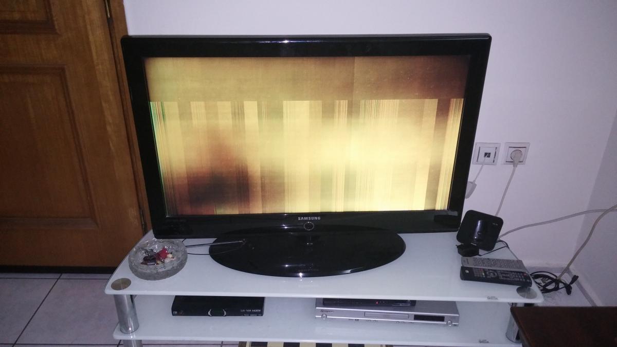

vagelis7 Δημοσ. 9 Ιανουαρίου 2015 Δημοσ. 9 Ιανουαρίου 2015 έχω αποδοικωποιτη νοβα και εναν απλο HD.εκει που βλεπω κανονικα για καποια ωρα παθαινει αυτο που σας δειχνω στις φωτογραφιες.κοβεται η εικονα στη μεση ,δειχνει χρωματα μονο, ακυρα η ασπρομαυρες ριγες.εχω δοκιμασει και με HDMI καλωδιο και με SCART .Μολις την κοπαναω κανα δυο φορες δυνατα επανερχεται.για λιγο..και ξανα τα ιδια.Ξερει κανεις τι μπορει να φταιει; το παθαινει και με ανοιχτο τον αποδοικωποιητη και με κλειστο.οποτε λογικα η τηλεοραση εχει το προβλημα.
graphist83 Δημοσ. 9 Ιανουαρίου 2015 Δημοσ. 9 Ιανουαρίου 2015 Καλωδιοταινια μεταξύ T-CON και mainboard που εχει χαλαρώσει στην καλύτερη. Στην χειρότερη κάποιο απο τα ribbon του πάνελ που εχει ξεκολλήσει. Στην πρωτη περίπτωση αρκει λιγο κούνημα η βγάλσιμο της καλωδιοταινιας και καθαρισμός με spray Contactcleaner. Λογικά μετά απο αυτο θα παίξει μια χαρά. Στην δεύτερη περίπτωση απαιτείται κόλλημα με ειδικό κολλητήρι με μικρο ποσοστό επιτυχίας. Συνήθως σε αυτήν την περίπτωση τα περισσότερα service τα βαφτίζουν ως βλάβη πάνελ και κρίνονται ανεπισκεύαστα λόγω κόστους. Αλλά εφόσον με την μέθοδο της σφαλιάρας επανέρχεται λογικά σώζεται. 1

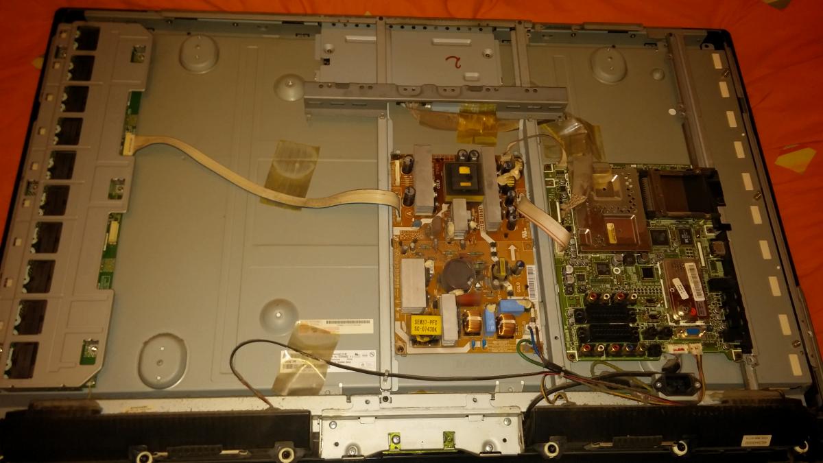

vagelis7 Δημοσ. 9 Ιανουαρίου 2015 Μέλος Δημοσ. 9 Ιανουαρίου 2015 αδερφε σευχαριστω πολυ για την απαντηση.αν και δεν ειχα ιδεα απο τηλεορασεις αποφασισα να την ανοιξω.δυο καλωδιοταινιες ειχε ολες κιολες.τις εβγαλα τις φυσηξα.ειχε πολυ σκονη μεσα.μονο ποντικια δεν βρηκα λογω της ωρας δεν μπορεσα να κανω και πολλα.την αφησα κανα δεκαλεπτο ανοιχτη κανονικα δουλεψε. σ'ευχαριστω και παλι!
graphist83 Δημοσ. 10 Ιανουαρίου 2015 Δημοσ. 10 Ιανουαρίου 2015 Η καλωδιοταινια της T-CON ειναι αυτη η φαρδια που παει στην πανω κρυμμένη πλακετα. Κατω απο το μεταλλικό με το κοκκινο γραμμα. Αλλα αυτη για να βγει θελει προσοχή καθως ειναι ασφαλισμένη. Εσυ λογικα για να λες 2 εβγαλες τις λευκες που ειναι η τροφοδοσια για το ινβερτερ και της μητρικης. Αυτα ειναι ρευματα και οχι σηματα. Λογικά μονο με το καθάρισμα κουνησες και την αλλη και έφτιαξε. Μπορει να στο ξανακάνει. Τα καλα νεα ειναι οτι δεν ειναι κατι δύσκολο η ακριβό. Εφοσον δουλευει αστην. μια χαρα. 1
vagelis7 Δημοσ. 12 Ιανουαρίου 2015 Μέλος Δημοσ. 12 Ιανουαρίου 2015 Την εβγαλα και αυτη που λες και απλα φυσηξα.δεν ειχα σπρευ.στην αρχη δεν ειχε προβλημα αλλα τωρα το κανει παλι.σε μικροτερο βαθμο.επανερχεται μονη της καμια φορα.υπαρχει αυτη η καλωδιοταινια να αγορασω καινουργια;
vagelis7 Δημοσ. 12 Ιανουαρίου 2015 Μέλος Δημοσ. 12 Ιανουαρίου 2015 όχι φίλε.μονο τις ταινίες έβγαλα και καθαρισα.Δεν εχω γνώση απο πυκνωτές αν είναι φουσκωμένοι δλδ τι πρέπει να κάνω; Δεν υπάρχουν λεφτα για σερβις γι αυτο και ρωτάω.Αλλιώς την απάντηση την ξερω
graphist83 Δημοσ. 12 Ιανουαρίου 2015 Δημοσ. 12 Ιανουαρίου 2015 Δεν ειναι πυκνωτές το άνωθεν πρόβλημα. Καμία σχέση η συμπεριφορά αυτή. Επιβεβαιώθηκε έτσι και αλλιώς. Καλωδιοταινια βρίσκεις αλλα δύσκολα απο ebay κτλ. Απο την αντιπροσωπεία, αν σου δωσουν δεν θα ειναι φθηνη. Δοκιμασε να την πιέσεις ελαφρά κατω και εαν παιζει με την πίεση κόλλησε την με ταινια επανω στο πανελ. Καλη λυση η αλουμινοταινια. Απλα επειδή αυτο θα πρέπει να γινει όσο η tv θα ειναι σε λειτουργία θα συνιστούσα προσοχή στις τάσεις. Αν δεν ξέρεις η φοβάσαι ΜΗΝ ΤΟ ΚΑΝΕΙΣ.
