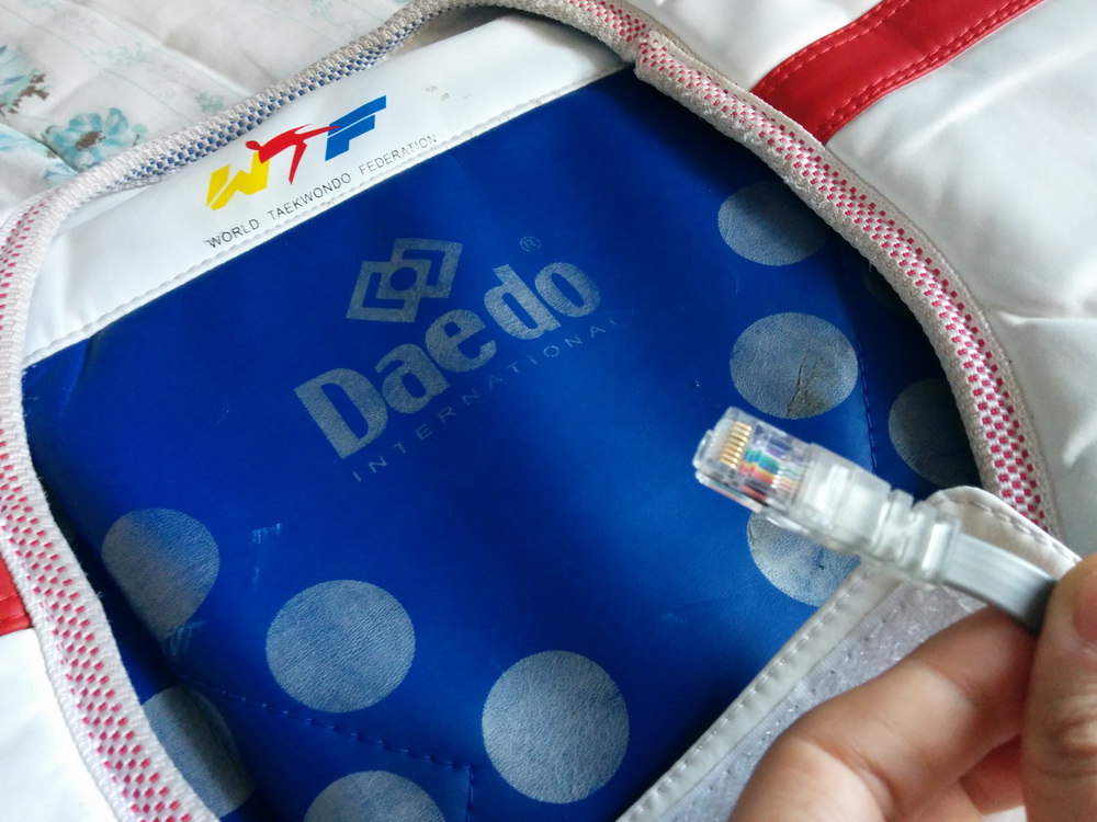

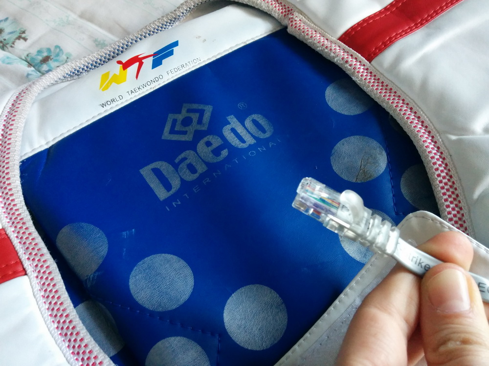

SPANK Δημοσ. 8 Ιανουαρίου 2015 Δημοσ. 8 Ιανουαρίου 2015 Καλημέρα Μια και η ερώτηση μου εχει σχέση με utp μεν αλλα οχι με δίκτυα δε θα κάνω εδω την ερώτηση. Έχω το παρακάτω βύσμα που ειναι τύπου utp και θέλω να το αλλάξω με ενα αλλο , αυτο που θέλω να ρωτήσω ειναι εκτος απο την λύση να κόψω το συγκεκριμένο και να τοποθετήσω ενα αλλο αν υπάρχει εργαλείο (οσο ακριβό και να ειναι) που να μπορεί να αφαιρέσει το υπάρχον εργοστασιακό χωρίς να χρειαστεί να το κόψω και επίσης θα ήθελα και ενα καλό εργαλείο πρεσάκι (αν και εχω) ποιο επαγγελματικό. Ευχαριστώ
Sorath Δημοσ. 8 Ιανουαρίου 2015 Δημοσ. 8 Ιανουαρίου 2015 Μου φαίνεται εξαιρετικά απίθανο να υπάρχει εργαλείο που να ξεμοντάρει το βύσμα. Και αυτό το λέω σκεπτόμενος πως κουμπώνει αυτό πάνω στο καλώδιο. Στην ουσία καρφώνει τα pins πάνω στα καλώδια, οπότε πως θα τα τραβάει έξω ώστε να το απελευθερώσει;
madsc Δημοσ. 9 Ιανουαρίου 2015 Δημοσ. 9 Ιανουαρίου 2015 Το κόβεις κ βάζεις άλλο. Βγάλε μια photo την σειρά των καλωδίων στο βύσμα πριν το πετάξεις. Sent from my iPhone using Insomnia
jim_p Δημοσ. 9 Ιανουαρίου 2015 Δημοσ. 9 Ιανουαρίου 2015 Και να μην τη βγαλεις φωτο, επειδη φαινεται πωε εχει τα πορτοκαλι καλωδιακια αριστερα και τα πρασινα στο κεντρο, ειναι σε t568-b. Οποτε απλα το κοβεις και βαζεις καινουρια φις. http://www.incentre.net/ethernet-wiring-diag.html 1

madsc Δημοσ. 9 Ιανουαρίου 2015 Δημοσ. 9 Ιανουαρίου 2015 To βύσμα που φαίνεται στη photo κράτα το μια κοντινή photo. Συνδεσμολογία με κίτρινα και μωβ καλώδια που φαίνονται δεν ανήκει στο Τ568. Περί T568 A ή Β. Παλιότερα υπήρχε θέμα όχι επιδόσεων αλλά συνδεσιμότητας (straight/cross). Πλέον είναι σχεδόν ανύπαρκτο. Αν φτιάχνεις καλώδιο για δίκτυο υπολογιστών πάντως, κράτα σαν κανόνα το Τ568Β και από τις 2 πλευρές. /sc 1
