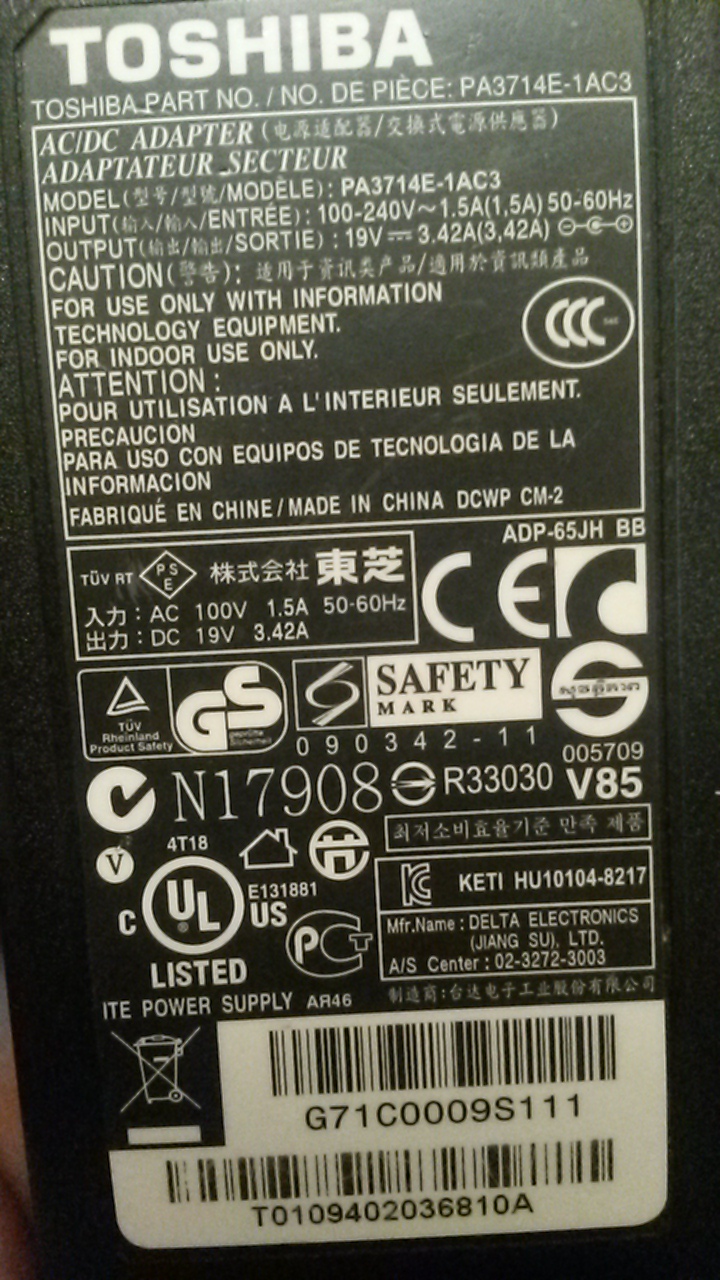

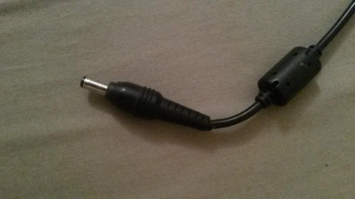

kpapageo1 Δημοσ. 8 Ιανουαρίου 2015 Δημοσ. 8 Ιανουαρίου 2015 Το τροφοδοτικό του laptop μου τα έχει παίξει και θέλω να πάρω ένα καινούργιο, το θέμα όμως είναι ότι δεν ξέρω πως να διαλέξω. Το laptop είναι το Toshiba Satellite L500-02T. Θα προτιμούσα να μην είναι γνήσιο για οικονομικούς λόγους προφανώς αλλά μπερδεύομαι με τις τάσεις και ρεύματα εισόδου/εξόδου. Αυτό πχ κάνει? http://www.e-shop.gr/gembird-npa-ac3-ac-mains-40w-notebook-power-adapter-p-PER.583429 Παρακάτω έχω βάλει και φωτό από τις πληροφορίες του γνήσιου τροφοδοτικού καθώς και το βύσμα.
zio10 Δημοσ. 8 Ιανουαρίου 2015 Δημοσ. 8 Ιανουαρίου 2015 Χρειάζεσαι τροφοδοτικό 65 watt ή περισσότερα ( volt x amp) . Μετά θα βάλεις το βυσματάκι που ταιριάζει στο λάπτοπ (ή θα γράφει πάνω στο βύσμα τα βολτ ή τα ρυθμίζεις από ρον φορτιστή). Γενικά με έναν 65 watt+ που να υποστηρίζει και Toshiba δεν θα έχεις θέμα

VasKag Δημοσ. 8 Ιανουαρίου 2015 Δημοσ. 8 Ιανουαρίου 2015 Με αυτο εδω εισαι οκ με βαση τον παλιο σου φορτιστη. http://www.e-shop.gr/coolermaster-rp065-s19aj1-eu-na-65-laptop-adapter-p-PER.806749 Με αυτο εδω εισαι υπερκαλυμενος. (και ανετος) http://www.e-shop.gr/coolermaster-rp090-s19aj1-eu-na90-notebook-power-adapter-p-PER.806750 Προσωπικα εχω παρει το δευτερο για Toshiba Satellite L500-1QE που ομως ηθελε 4.74Α (εσενα θελει 3.42Α) και ειμαι απολυτα ικανοποιημενος. 2
