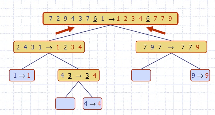

free4you Δημοσ. 8 Ιανουαρίου 2015 Μέλος Δημοσ. 8 Ιανουαρίου 2015 Μα δεν θέλω να τις αποφύγω τις ακραίες τιμές, θέλω να μπορώ να διαλέξει για pivot την πρώτη τιμή ή την τελευταία!!! ουσιαστικά θέλω να κάνει αυτό: Δηλαδή να βρίσκει pivot να χωρίζει αριστερά του pivot τα μικρότερα του στοιχεία, δεξιά του τα μεγαλύτερα του και να δουλεύει αναδρομικά κάθε φορά για το αριστερό και το δεξί κομμάτι του pivot!!! Στην περίπτωση που διαλέξει ακραία τιμή θα δουλέψει αναδρομικά μόνο για το ένα άκρο!!!
nucleus Δημοσ. 8 Ιανουαρίου 2015 Δημοσ. 8 Ιανουαρίου 2015 Άλλαξε το τι επιστρέφει η συνάρτηση σου τότε. Πρέπει να επιστρέφει την θέση του pivot στοιχείου μέσα στο πίνακα data αφού κάνει τις αντιμεταθέσεις για να το sortάρει. Αν δεις την εικόνα στο root έχεις αυτό σαν data 7 2 9 4 3 7 6 1. To 6 είναι το pivot στοιχείο. Η συνάρτηση σου όπως είναι τώρα θα επιστρέψει το w = 6 ενώ κανονικά πρέπει να επιστρέψει την τιμή 4 που είναι η θέση του 6 αφού ξεχωρίσει δεξιά και αριστερά του τους μεγαλύτερους και μικρότερους αριθμούς από αυτό. 1 2 3 4 6 7 7 9
