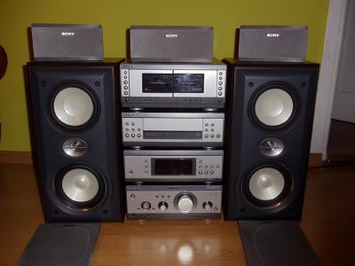

kostass__ Δημοσ. 6 Ιανουαρίου 2015 Δημοσ. 6 Ιανουαρίου 2015 Καλημερα, εχω ενα midi στερεοφωνικο δεκαπενταετιας sony αυτο οταν ειναι στο video και παιζει ηχο απο laptop εχει πολυ μειωμενη αποδοση. δηλαδη ανεβαζω την ενταση πχ στο τερμα για να παιζει οπως θα επαιζε στη μεση και λιγο παραπανω. οταν το γυρνω στο ραδιοφωνο παιζει το ενα ηχειο κανονικα (φουλ ενταση) και το αλλο ηχειο με μειωμενη αποδοση. φταιει το καλωδιο για τον ηχο απ'το λαπτοπ? ενα 3,5 jack to rca ειναι. (δυστυχως εχει οπτικη ο ενισχυτης αλλα το λαπτοπ οχι. ο ηχος απο το ραδιοφωνο γιατι εχει αυτη την συμπεριφορα? κατι εχει σκασει?
soteras Δημοσ. 6 Ιανουαρίου 2015 Δημοσ. 6 Ιανουαρίου 2015 Δοκιμασε να κανεις τραμπα τα ηχεια δηλαδη αυτο που παιζει τερμα να το βαλεις εκει που ακουγεται το σιγα δες αν εχει καμια ρυθμισε για δεξι αριστερο ηχειο πιο να παιζει πιο πολυ και πιο οχι
kostass__ Δημοσ. 6 Ιανουαρίου 2015 Μέλος Δημοσ. 6 Ιανουαρίου 2015 Δοκιμασε να κανεις τραμπα τα ηχεια δηλαδη αυτο που παιζει τερμα να το βαλεις εκει που ακουγεται το σιγα δες αν εχει καμια ρυθμισε για δεξι αριστερο ηχειο πιο να παιζει πιο πολυ και πιο οχι εχω κανει ηδη την τραμπα και το ηχειο που επαιζε κανονικα πριν τωρα παιζει μειωμενα και αντιστροφα. τα ηχεια ειναι οκ δηλαδη. την ρυθμιση που λες την εχει και ειναι στο μηδεν. 50-50 δηλαδη ο ηχος...
stelakis1914 Δημοσ. 6 Ιανουαρίου 2015 Δημοσ. 6 Ιανουαρίου 2015 Πιστεύω ότι το πιθανότερο είναι να έχεις κομμένο καλώδιο RCA που λογικά χρησιμοποιείς. Κούνησε το καλώδιο την ώρα που παίζει σε διάφορα σημεία κατά μήκος όπως και στις ενώσεις κοντά στο βύσμα να δεις αν επανέρχεται ο ήχος σε κανονική ένταση.
kostass__ Δημοσ. 7 Ιανουαρίου 2015 Μέλος Δημοσ. 7 Ιανουαρίου 2015 ελπιζω να ειναι το rca που μου κανει το θεμα αυτο. το ανησυχητικο παντως ειναι που η εξοδος του αριστερου ηχειου οταν ειναι στο ραδιο παιζει πολυ χαμηλα και εδω το rca δεν παιζει καθολου. παντως παρηγγειλα ενα κανουργιο rca να δω. παιζει να εχει σκασει κατι πχ πυκνωτης και να χανει ο ηχος?
soteras Δημοσ. 7 Ιανουαρίου 2015 Δημοσ. 7 Ιανουαρίου 2015 Τσεκαρε μηπως δεν παταει καλα το καλωδιο στο βυσμα του ηχειου βαλε λιγακι ενα πιο χοντρο καλωδιακι μια αλλη πατεντουλα ειναι να βαλεις τα δυο μαυρα καλωδιο στην ιδια εξοδο και τα κοκκινα ξεχωριστα.Αλλιως μετα αν πιανουν τα χερια σου ανιξε τον ενισχυτη και δες τι παιζει
kostass__ Δημοσ. 7 Ιανουαρίου 2015 Μέλος Δημοσ. 7 Ιανουαρίου 2015 θα παω σπιτι και θα αλλαξω και τα καλωδια των ηχειων (κοκκινο μαυρο) ετσι θα δω αν φταιει κατι απο αυτα. αλλιως στα ενδοτερα αλλα δεν εχω και καμια μεγαλη ιδεα απο πυκνωτες και αν εχουν σκασει η οχι.
