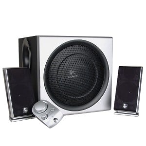

DimiPan Δημοσ. 4 Ιανουαρίου 2015 Δημοσ. 4 Ιανουαρίου 2015 Καλησπερα...ακουγα κατι περιεργο στα ηχεια μου τον τελευταιο καιρο.Σημερα διαπιστωσα οτι εχουν σκιστεί οι δυο δορυφόροι!!! Ετσι ειπα να παρω 2 ηχεια και να τα ενόσω πανω στο woofer που ακουγεται να μην εχει προβλημα! Αξιζει να κανω αυτο που σκεφτηκα ή να αγορασω καινουργια 2.1 η 5.1? Τι εχετε να προτείνετε??? Τα χρηματα που διαθετω ειναι γυρω στα 150 ευρω...αν ειναι να παρω κατι καλο μπορω και παραπανω...Ευχαριστω!

stoumouts23 Δημοσ. 7 Ιανουαρίου 2015 Δημοσ. 7 Ιανουαρίου 2015 Καλησπέρα παιδιά και καλή χρονιά! Έχω το ίδιο πρόβλημα, ψάχνω κι εγώ για δορυφόρους, γιατί τα μαμίσια κάηκαν. Τα χαρακτηριστικά των Logitech είναι αυτά Z-2300 Specifications Audio Quality Certification: THX certifiedTotal RMS Power: 200W [FTC Rated Power]System THD: Better than 0.05% before clipping Total Peak Power(RMS): 400W < 10% THDPower distribution: 120 W (Subwoofer) + 2 X 40 W (Satellites)Subwoofer: 120 W @ 8 ohms @ 10% THD @ 100HzSubwoofer Size (inch): 8Subwoofer Type: Long throwSatellites: 80 W (2 X 40 W) @ 8 ohms @ 10% THD @ 1kHzSatellite Size (inch): 2.5Satellite Type: Polished aluminum phase plug driverFrequency response: 35 Hz - 20 kHzSignal to noise ratio(SNR): @ 1kHz > 100dBSound Pressure Level (SPL): 117dbSubwoofer dimensions(HWD): 11" X 11" X 15"Satellite dimensions(HWD): 6.75" X 3.5" X 6"Total weight : 15 Kg Λογικά οι δορυφόροι(καινούριοι) θα πρέπει να βγάζουν τουλάχιστον 40W ο καθένας, σωστά? Μπορείτε να μου προτείνετε 1 ζευγάρι ηχείων μέχρι 50 ευρώ? Ευχαριστώ εχεις να προτεινεις καποια ηχεια? ελεγα να παρω τα CREATIVE Gigaworks T20 Series II ή Τ40 αλλα μου φαίνονται καπως ακριβα για τα watt που εχουν...τι γνωμη εχεις? Αυτά τα ηχεία φίλε μου, βγάζουν 28W, θα σου καούν μετά από λίγο καιρό. Τα μαμίσια του Logitech βγάζουν 40w το καθένα!
discoboyminimal Δημοσ. 7 Ιανουαρίου 2015 Δημοσ. 7 Ιανουαρίου 2015 και οκ.δεν σε πειραζει οτι ειναι λιγοτερα watt..πες μου λιγο πως θα τα συνδεσεις(τα gigaworks) πανω στο z 2300?? http://www.emimikos.gr/BT-508B/ ξερεις τι λενε εδω οι μαγκες? Total RMS Power: 200W [FTC Rated Power]System THD: Better than 0.05% before clipping Total Peak Power(RMS): 400W < 10% THDPower distribution: 120 W (Subwoofer) + 2 X 40 W (Satellites)Subwoofer: 120 W @ 8 ohms @ 10% THD @ 100Hz οτι σαν watt μπορει να τραβιξει στιγμιαια 400 PEAK (με 10% THD, που ειναι σαν να σου κοπανανε κατσαρολες μεσ τ αυτια) ... αλλα πριν απ αυτο λεει οτι εχει THD (για να μην αρχισουν να βαρανε οι κατσαρολες) 0.05% που ακουγεται λογικο..αλλα πριν clipαρει..που σημαινει οτι σου κοβει ανετα καμια 200αρια watt peak.. και παιζεις με 200w peak. ετσι οπως το κοβω .. 60-80rms το sub και αλλα 20-25watt rms οι δορυφοροι..
stoumouts23 Δημοσ. 7 Ιανουαρίου 2015 Δημοσ. 7 Ιανουαρίου 2015 και οκ.δεν σε πειραζει οτι ειναι λιγοτερα watt..πες μου λιγο πως θα τα συνδεσεις(τα gigaworks) πανω στο z 2300?? Εγώ προσωπικά, έχω φτιάξει καλώδιο RCA να καταλύγει σε 2 δρόμων, γι'αυτό κοιτάω για δορυφόρους 2 δρόμων..
discoboyminimal Δημοσ. 7 Ιανουαρίου 2015 Δημοσ. 7 Ιανουαρίου 2015 μα βρε αγορι μου. δεν γινεται να περνεις καθαρα volt, καθαρο αναλογικο σημα για τελικα ηχεια, απο τον ενισχυτη του z2300 και να το πετας με εναν ανταπτορα πανω στο line in του gigaworks.θα τα καψεις απο το 1ο δευτερολεπτο εκτος αν εννοεις οτι θα παιζουν και τα 2 συστηματα στην πριζα..ενα θα βγαζει μονο sub και το αλλο θα βγαζει μονο μεσαια - ψιλα.. και παλι ειναι κακη η σκεψη σου με ενα απλο 'splitter' ..ειναι που ειναι τις πλακας ολα αυτα..μετα θα ακουγονται σαν φασαρια..
stoumouts23 Δημοσ. 7 Ιανουαρίου 2015 Δημοσ. 7 Ιανουαρίου 2015 εκτος αν εννοεις οτι θα παιζουν και τα 2 συστηματα στην πριζα..ενα θα βγαζει μονο sub και το αλλο θα βγαζει μονο μεσαια - ψιλα.. Αρχικά αυτό έκανα και δούλευε καλά, απλά έπρεπε να συντονίζεις εσύ τον ήχο ώστε το ένα να μην καλύπτει το άλλο και αυτό μετα από λίγο με κούρασε. Γιαυτό πήγα και έφτιαξα αυτό το καλώδιο(καλής ποιότητας-όχι έτοιμο από κάποιο κατάστημα) και έβαλα 2 δορυφόρους από ένα home cinema pioneer που είχα(40w ο καθένας, όσο και τα μαμίσια του Logitech), αλλά και πάλι μετά από λίγο καιρό άρχισαν να "βραχνιάζουν" και αυτά. Οπότε το πρόβλημα δεν είναι οι δορυφόροι που βάζω, αλλά ο τρόπος που τα έχω συνδέσει(όπως είπες παραπάνω). Υπάρχει κάποιος τρόπος να φτιάξω αυτό το πρόβλημα?
discoboyminimal Δημοσ. 7 Ιανουαρίου 2015 Δημοσ. 7 Ιανουαρίου 2015 κατσε κατσε.. ας τα παρουμε απο την αρχη.. τι εννοεις οτι αρχισαν να βραχνιαζουν? συνεχεια?αφου εδωσες καποια στιγμη ενταση , αλλα μετα εμειναν βραχνα??(ρωταω μπας και εχει κανα θεμα ο ενισχυτης του z2300)
stoumouts23 Δημοσ. 7 Ιανουαρίου 2015 Δημοσ. 7 Ιανουαρίου 2015 Όταν έχω την ένταση μέχρι το 30-40 % όλα καλά, ο ήχος είναι ωραίος γλυκός πολύ καλός! Όταν περάσω αυτό το επίπεδο μαζί με τη μουσική βγαίνει ακόμα ένας ήχος σαν παρεμβολή να το πω, σαν να κάνει χρουτς χρουτς, πάντως ο ήχος δεν είναι καθαρός και είναι εκνευριστικός
discoboyminimal Δημοσ. 7 Ιανουαρίου 2015 Δημοσ. 7 Ιανουαρίου 2015 αυτο με τα μαμα τα ηχεια στο εκανε?
stoumouts23 Δημοσ. 7 Ιανουαρίου 2015 Δημοσ. 7 Ιανουαρίου 2015 να σου πω την αληθεια δεν θυμαμαι, αλλα νομιζω πως οχι. τα μαμα τα ηχεια μετα απο δυο βραδια παιξιμο στο full τα έκαψα, σταμάτησαν με τη μια να δουλευουν
discoboyminimal Δημοσ. 7 Ιανουαρίου 2015 Δημοσ. 7 Ιανουαρίου 2015 λογικα ειναι πολυ μικρα τα ηχεια απο το home cinema..γι αυτο δεν μπορεις να δωσεις αρκετη ενταση. αν βραχνιαζουν σε ολο το φασμα τις εντασης τοτε εχουν 'αρπαξει' και αυτα (γιατι δυναμωσες την ενταση , και απο την μετρια ποιοτητα του ενισχυτη που δεν δινει σωστα ρευματα αρπαξαν)..δηλαδη ειναι ετοιμα να καουν τελειως και να μην ακουγεται τιποτα.. τωρα.. λυση ν.1 κρατας τους δορυφορους απο το home cinema και δεν δινεις παραπανω ενταση , απο αυτη που θα ακουγονται ολα καθαρα και ομορφα..χωρις να παραμορφωνει.. (το να τερματισεις το καλωδιο του τελικου ηχειου , με rca δεν ειναι κατι κακο..το να συνδεσεις δηλαδη ενα οποιοδηποτε απλο ηχειο τερματισμενο με rca πανω στο z2300 ,τον ενισχυτη του z2300 , ουτε αυτο ειναι κακο..) ( το κακο θα ηταν να εδινες απο τον ενισχυτη του z2300 ,ενισχυμενο σημα για τελικο ηχειο δλδ, σε μια εισοδο line in , οπως στα gigaworks. το ηδη ενισχυμενο σημα , θα δημιουργουσε προβλημα στον ενισχυτη του gigaworks , και αν αυτο δεν καιγοταν ακαριαια , θα ξανα ενισχυοταν μεχρι που θα καιγοταν τα ηχεια των gigaworks..) ελπιζω να μην σε μπερδεψα πολυ ν.2 αγοραζεις 2 ηχεια ~40rms και εισαι καλυμενος... ν.3 ψαχνεις ebay για satelites z2300. ν.4 αγωραζεις αλλο συστημα
