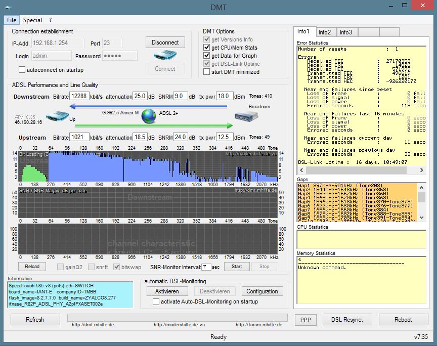

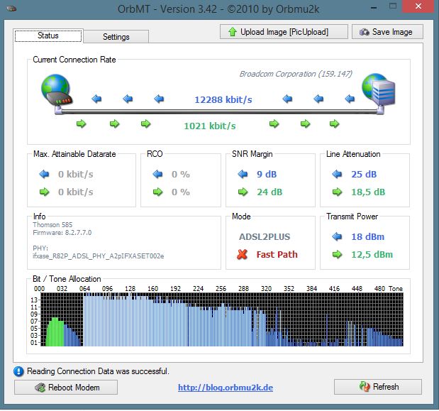

nick#18 Δημοσ. 3 Ιανουαρίου 2015 Δημοσ. 3 Ιανουαρίου 2015 Χρονια Πολλα και καλη χρονια σε ολους! Σημερα ετσι απο περιεργεια εβαλα τα dmt tool και gmt tool να δω τι παιζει στη γραμμη κλπ.. και βλεπω αυτο το χαλι... να τους παρω τηλ να τους ξεχεσω οτι εχω gap η καποιο προβλημα? Προβλημα δεν εχω αντικειμενικα, αλλα αν καταλαβαινω καλα μπορει να παιξει και καλυτερα.. σωστα?
poulinos Δημοσ. 4 Ιανουαρίου 2015 Δημοσ. 4 Ιανουαρίου 2015 δεν ειναι gap αλλα ισως κερδισεις λιγο ταχυτητα αν τους πεισεις να σε βαλουν σε 6 αρι profile(6 margin).Νομιζω δινουν. αν θες να δεις αν πιανεις το max της γραμμης δοκιμη στον κατανεμητη/χωνευτη.και αν εχεις zte πετατο
nick#18 Δημοσ. 5 Ιανουαρίου 2015 Μέλος Δημοσ. 5 Ιανουαρίου 2015 Θα τους παρω ενα τηλεφωνακι να δω μηπως μου κανουν την αλλαγη... 585v7 παλια και πλεων 585v8... δεν τα αλλαζουμε αυτα! Μαζι δεν ψαχναμε παλι εκεινες τις εντολες απο telnet για την αλλαγη snr?
poulinos Δημοσ. 5 Ιανουαρίου 2015 Δημοσ. 5 Ιανουαρίου 2015 Θα τους παρω ενα τηλεφωνακι να δω μηπως μου κανουν την αλλαγη... 585v7 παλια και πλεων 585v8... δεν τα αλλαζουμε αυτα! Μαζι δεν ψαχναμε παλι εκεινες τις εντολες απο telnet για την αλλαγη snr? δεν νομιζω να βρεις εντολες για να ριξεις snr.ναι αμα σου ριξουν το margin στο 6 θα παρεις σε ταχυτητα.και το v8 πολυ καλο στο v7 πεφτει με dmt λενε με το firmware 7.x.x.x και οχι με το 8.χ.χ.χ
