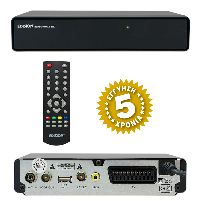

Zergoulini Δημοσ. 2 Ιανουαρίου 2015 Δημοσ. 2 Ιανουαρίου 2015 Καλησπερα παιδια και καλη χρονια. Εχω μια sony triniton και εχει μονο βυσμα για κεραια. Εψαξα και ειδα οτι πρεπει να παρω τον αποκωδικοποιητη με rf out. Μου ειπαν για το edison mini triton Τον συνδεσα κανονικα με καλωδιο κεραιας απο το rf out στην τηλεοραση. Κανω αναζητηση στην τηλεοραση αλλα τιποτα δεν βρισκει, τι κανω λαθος;

Zergoulini Δημοσ. 2 Ιανουαρίου 2015 Μέλος Δημοσ. 2 Ιανουαρίου 2015 Ευχαριστω παιδια αλλα τιποτα. Εχω ψαξει 100 φορες . Τιποτα. Παρατηρησα οτι πισω γραφει loop out και οχιrf out. Παιζει ρολο αυτο;
chios Δημοσ. 2 Ιανουαρίου 2015 Δημοσ. 2 Ιανουαρίου 2015 Εννοείτε οτι παίζει μεγάλο λόγο, άλλο το rf out άλλο το loop out. εσύ θα το βάλεις στο rf-out

chios Δημοσ. 3 Ιανουαρίου 2015 Δημοσ. 3 Ιανουαρίου 2015 Βάλε ένα λινκ με ποιον αποκωδικοποιητη έχει. Πιστεύω να είναι ο sd γιατί αν δεν κάνω λάθος ο hd δεν έχει rf-out.

Zergoulini Δημοσ. 3 Ιανουαρίου 2015 Μέλος Δημοσ. 3 Ιανουαρίου 2015 Παιδια τραγικο λαθος. Εχω αγορασει τον HD και οχι τον SD. Βεβαια το καλο ειναι οτι τελικα ο παλιος αποκωδικοποιητης γραφει απο πισω RF Out. Ειναι αυτος http://www.e-shop.gr/supra-sdt-90-dvb-t-pvr-p-PER.603569 Και με αυτον παλι ομως δοκιμασα σε 2 τηλεορασεις και τιποτα, ουτε με αυτον πιανει. Τι σκατα κανω λαθος? Μπορει καποιος τοτε να μου πει ποιος παιζει σιγουρα σε τηλεοραση μονο με κεραια? Θα αγορασω τελικα αλλον, αυτον θα τον κρατησω και θα τον βαλω σε μια αλλη που εχω και εχει Scart. Ακουω προτασεις.
