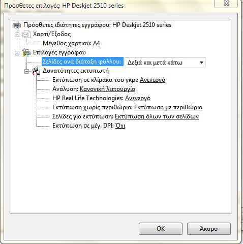

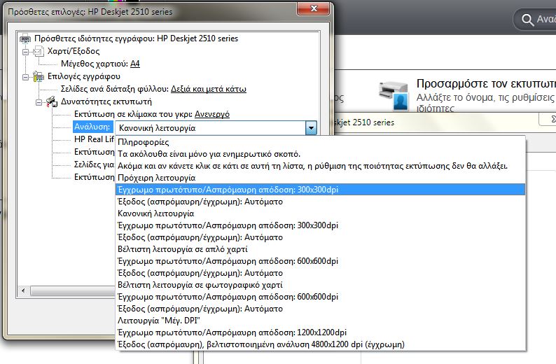

Xristaras12 Δημοσ. 30 Δεκεμβρίου 2014 Μέλος Share Δημοσ. 30 Δεκεμβρίου 2014 (επεξεργασμένο) είπα να ψάξω μήπως έχει και άλλες ρυθμίσεις τελικώς και βρήκα τα παρακάτω εκεί που γράφει ανάλυση ήταν επιλεγμένο το πρώτο που λέει πληροφορίες,απλά πάτησα το κουμπί για printscreen και πήρε την επιλογή.μήπως παίζει κάτι απο αυτά; δεν τα έχω δει/πειράξει ξανά!! Επεξ/σία 30 Δεκεμβρίου 2014 από Xristaras12 Συνδέστε για να σχολιάσετε Κοινοποίηση σε άλλες σελίδες άλλες επιλογές
Roger Δημοσ. 30 Δεκεμβρίου 2014 Share Δημοσ. 30 Δεκεμβρίου 2014 (επεξεργασμένο) Δεν μπορει να ειναι καποια ρυθμιση,μην παιδευεσαι αδικα,την στιγμη που στο εγχρωμο δεν εχει προβλημα,πρεπει να επικεντρωθεις στο προβλημα και να αλλαξεις την μαυρη μελανοκεφαλη που πιθανοτατα εχει ψιλοβουλωσει. Τυπωσε ενα menu του ιδιου του εκτυπωτη για να ξεκαθαρισεις τελειως το προβλημα αναλυσης και να εστιασεις στα αναλωσιμα. Σε κανονικη λειτουργια αναλυσης,αν ολα ειναι σωστα,δεν θα πρεπει να εχεις κανενα προβλημα. Επεξ/σία 30 Δεκεμβρίου 2014 από Roger 1 Συνδέστε για να σχολιάσετε Κοινοποίηση σε άλλες σελίδες άλλες επιλογές
