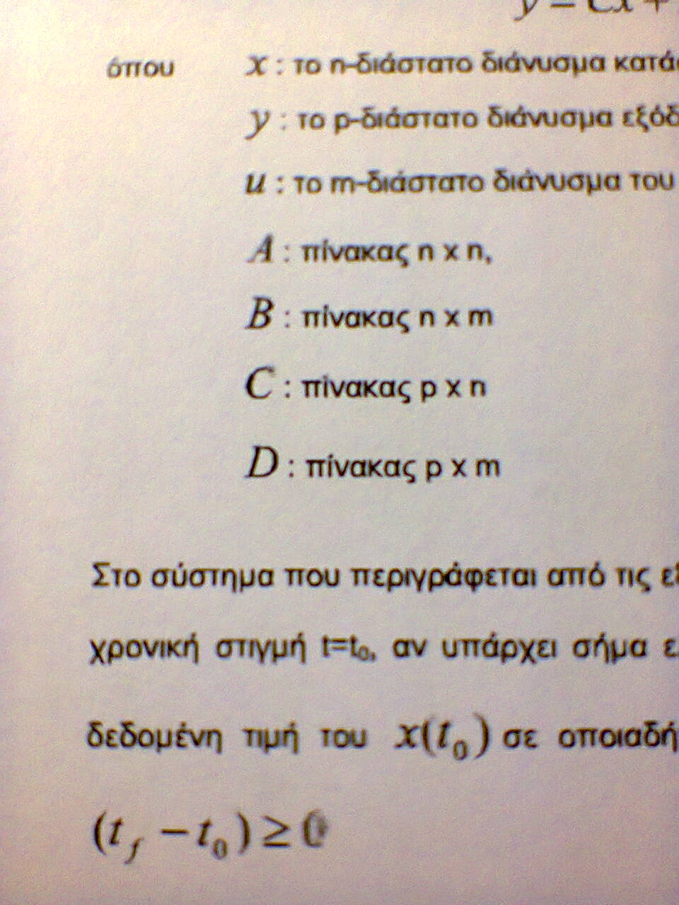

Xristaras12 Δημοσ. 29 Δεκεμβρίου 2014 Share Δημοσ. 29 Δεκεμβρίου 2014 (επεξεργασμένο) Χαιρετώ την κοινότητα. Απ το πρωί σήμερα προσπαθώ να τυπώσω μια σελίδα και μου έχει βγάλει την πίστη. έχω κάνει καθαρισμό δοχείων μέσα απ τον εκτυπωτη,re-install drivers,δοκιμή με άλλο καλώδιο,δοκιμή στο desktop της υπογραφής ΤΙ-ΠΟ-ΤΑ. το πρόβλημα ποιο είναι; ελλειπή γράμματα η με μουτζούρες,ακολουθεί φωτογραφία με το πρόβλημα τέτοια "λάθη" είχα παρατηρήσει και παλιότερα αλλά απο ένα σημείο και μετά έχουν γίνει επίμονα. και στο νούμερο 1 έχει το ίδιο θέμα όταν τυπώνει. Τα δοχεία μελάνης είναι καινούρια,αυθεντικά(απο γνωστό κατάστημα),δεν έχουν μπεί ποτέ αναγεμισμένα,δεν έχει μπεί ποτέ χέρι στον εκτυπωτή. Αρχίζω να πιστέυω ότι είναι πρόβλημα του εκτυπωτή.Έχω δοκιμάσει να τυπώσω στη βέλτιστη ποιότητα αλλά τέτοια λάθη πάλι εμφανίζονται στα ίδια σημεία με λιγότερη ακρίβεια. εγγύηση η απόδειξη και τα καταστήματα γράφουν 1 χρόνο και έχει περάσει. Ευχαριστώ σε όποιον έστω γράψει κάτι,πραγματικά μου έρχεται να τον στειλω απ το παράθυρο. Να με συγχωρείτε για το χαμηλό της ανάλυσης αλλά εδω που βρίσκομαι μόνο το κινητό μου υπάρχει με 1,3ΜΡ κάμερα. οι μουτζούρες είναι εμφανέστατές στο μηδέν ,Α,Β,C. Επεξ/σία 29 Δεκεμβρίου 2014 από Xristaras12 Συνδέστε για να σχολιάσετε Κοινοποίηση σε άλλες σελίδες άλλες επιλογές

VasKag Δημοσ. 29 Δεκεμβρίου 2014 Share Δημοσ. 29 Δεκεμβρίου 2014 Αυτο που πας να τυπωσεις το εχεις φτιαξει εσυ ή ειναι ετοιμο? Ειναι pdf? Το κανει μονο στο συγκεκριμενο εγγραφο ή και σε αλλα? (δοκιμασες αλλα?) Συνδέστε για να σχολιάσετε Κοινοποίηση σε άλλες σελίδες άλλες επιλογές
dobro Δημοσ. 29 Δεκεμβρίου 2014 Share Δημοσ. 29 Δεκεμβρίου 2014 τα μελανοδοχεια τα καθαρισες;μηπως εχουν μαζεψει βρομια οι κεφαλες;οταν τα αγορασες τα αυθεντικα ,ειδες αν ειναι πολυ παλια.....με τα γνωστα προβληματα.(μαλλον τα μελανια που πηρες ηταν μουφα....δοκιμασε και συμβατα) αν με μια μπατονετα και καποιο αλκοολουχο υγρο προσπαθησεις,ισως να καταφερεις κατι. Συνδέστε για να σχολιάσετε Κοινοποίηση σε άλλες σελίδες άλλες επιλογές
Roger Δημοσ. 29 Δεκεμβρίου 2014 Share Δημοσ. 29 Δεκεμβρίου 2014 τα μελανοδοχεια τα καθαρισες;μηπως εχουν μαζεψει βρομια οι κεφαλες;οταν τα αγορασες τα αυθεντικα ,ειδες αν ειναι πολυ παλια.....με τα γνωστα προβληματα.(μαλλον τα μελανια που πηρες ηταν μουφα....δοκιμασε και συμβατα) αν με μια μπατονετα και καποιο αλκοολουχο υγρο προσπαθησεις,ισως να καταφερεις κατι. Ενα αστειακι για να γελασουμε. Φιλε ts ,δωσε μια εκτυπωση το ιδιο κειμενο και αλλαξε το χρωμα,δοκιμασε κοκκινο κιτρινο και μπλε,αν το προβλημα παραμενει, δες την φωτο και προσπαθησε να καθαρισεις την διαφανη ταινια(encoder strip) που βρισκεται πισω απο το carriage,με χαρτι και λιγο azax ,κατα μηκος.Μην την ζορισεις γιατι στις ακρες ειναι ευαισθητη και μπορει να κοπει,αν το 'χεις,καν΄το. http://www.printer-spb.ru/photo.php?id=8443 Συνδέστε για να σχολιάσετε Κοινοποίηση σε άλλες σελίδες άλλες επιλογές
Xristaras12 Δημοσ. 29 Δεκεμβρίου 2014 Μέλος Share Δημοσ. 29 Δεκεμβρίου 2014 (επεξεργασμένο) ευχαριστώ για τις απαντήσεις. Το κείμενο είναι σε pdf έτοιμο ανεβασμένο και δεν μπορώ να το πειράξω(κλειδωμένο αρχείο απο καθηγητή) το πρόβλημα υπάρχει και σε άλλα έγγραφα διαφορετικά μεταξύ τους Τις προάλλες μου ζήτησε ο πατέρας μου να του τυπώσω το χαρτί για να πάει να πληρώσει το σήμα,τα μηδενικά πάλι είχαν το ίδιο θέμα,σα σβησμένα είναι. Τα μελάνια σε καμία περίπτωση δεν είναι μούφα η κάτι άλλο.Γνωρίζω τη συσκευασία και πως είναι τα αυθεντικά άλλωστε για 8€ δεν θα έπαιρνα μούφα δοχείο ποτέ. θα δοκιμάσω να ρίξω καθάρισμα αύριο. Κάτι άλλο,υπάρχει περίπτωση να έχει στεγνώσει το μελάνι μιας και έχει να χρησιμοποιηθεί κοντά 1 μήνα ο εκτυπωτής; να πω επίσης ότι δοκίμασα να τυπώσω καμιά 10αρια φόρες το έγγραφο μηπως και και σε τυχαία γράμματα υπάρχει αυτη η μουτζούρα,σα να μη μπορεί να σχεδιάσει το γράμμα.Η ανικανότητα αυτή δεν περιορίζεται μόνο σε αριθμούς η γραμματα αλλά το κάνει και σε σημεία στίξης και παρενθέσεις. λοιπόν,επανήλθα γιατί τα νεύρα και η αγωνία μου δεν με άφησαν να ηρεμίσω. Δοκίμασα με οινόπνευμα να καθαρίσω τις επαφες απ το δοχείο αλλά και απ την κεφαλή του εκτυπωτή. Το πρόβλημα μειώθηκε στο 90% αλλά ΔΕΝ εξαφανίστηκε. Επεξ/σία 29 Δεκεμβρίου 2014 από Xristaras12 Συνδέστε για να σχολιάσετε Κοινοποίηση σε άλλες σελίδες άλλες επιλογές
VasKag Δημοσ. 29 Δεκεμβρίου 2014 Share Δημοσ. 29 Δεκεμβρίου 2014 Το οτι μειωθηκε σημαινει οτι λογω της αχρηστιας ισως εχουν βουλωσει οι οπες της κεφαλης. δοκιμασε τωρα που καθαρισες με οινοπνευμα, να ξανατρεξεις αυτο το hp print and scan doctor Συνδέστε για να σχολιάσετε Κοινοποίηση σε άλλες σελίδες άλλες επιλογές

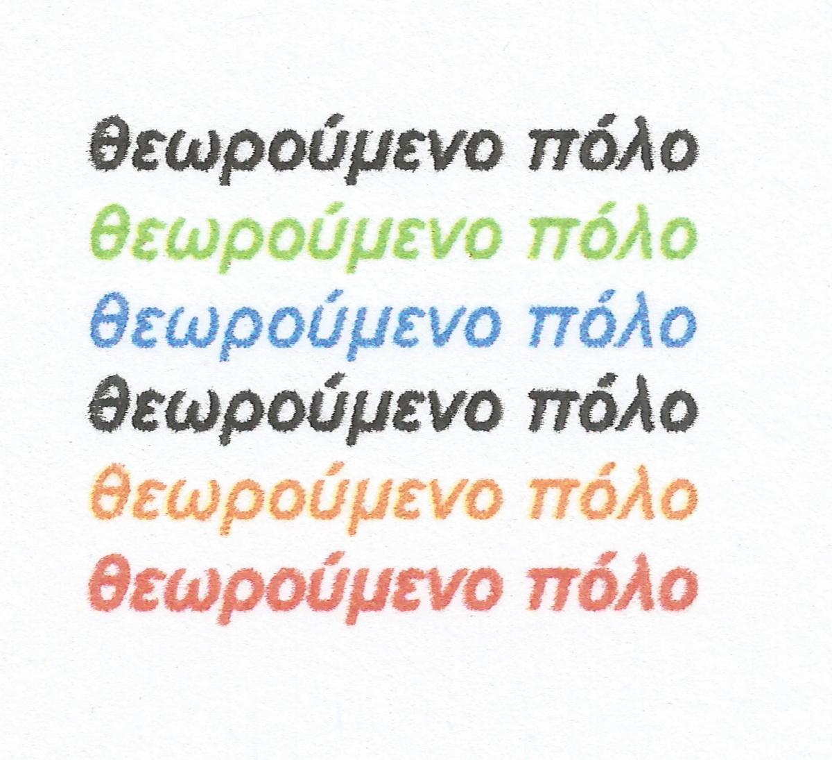

Xristaras12 Δημοσ. 30 Δεκεμβρίου 2014 Μέλος Share Δημοσ. 30 Δεκεμβρίου 2014 (επεξεργασμένο) το έγχρωμο δεν έχει θέμα όντως. τύπωσα κοκκινο,πράσινο,μπλε και πορτοκαλί και στα ενδιάμεσα μαύρο την πρόταση που πετάει λάθος συνέχεια. το κόκκινο οκ το πράσινο οκ το μπλε οκ το πορτοκαλί 95% σωστό(κάπου έχει αφήσει μουτζουρίτσα) το μαύρο 90% οκ μαμιέται στο πολύ ζουμ τελικά. Με το κανονικό μάτι φαίνεται ελάχιστα ανεβάζω το αρχείο που τύπωσα.Το σκάναρα στη μέγιστη δυνατή ανάλυση αλλά η γραμματοσειρά ειναι στο 7,5 εκει είναι που κάνει το λάθος.Σε μεγαλύτερη δεν εχω δοκιμάσει. arial 7,5 με πλάγια γραφή. Επεξ/σία 30 Δεκεμβρίου 2014 από Xristaras12 Συνδέστε για να σχολιάσετε Κοινοποίηση σε άλλες σελίδες άλλες επιλογές
highpriest Δημοσ. 30 Δεκεμβρίου 2014 Share Δημοσ. 30 Δεκεμβρίου 2014 Φυσικα και εχω πετυχει μαπα αυθεντικα,λιγα αλλα υπαρχουν. Φυσικά και υπάρχουν! Είναι εξαίρεση βέβαια, αλλά επιβεβαιώνει τον κανόνα. Σκάει παλιότερα στο μαγαζί ένα παλικάρι και μου λέει ότι έχει πρόβλημα με το μελάνι του που το αγόρασε αυθεντικό από ιντερνετομάγαζο. Μετά από 10 εκτυπώσεις δεν εκτύπωνε άλλο. Του λέω να μου το φέρει, αν είναι δυνατόν με το κουτάκι του. Την επόμενη που μίλησα με την επίσημη Ελληνική αντιπροσωπεία των μελανιών αυτών και τρέξαμε τον σειριακό του αριθμό, μου είπαν ότι δεν είναι δικά τους μελάνια, αλλά παραεισαγωγής (κάποιος τα αγόρασε από άλλη χώρα προορισμού χονδρική και μεταπωλούσε στην Ελλάδα), με ημερομηνία παραγωγής αρκετά χρόνια πριν. Ήταν απλά ένα ληγμένο αυθεντικό μελάνι. Από τότε έτυχε να δω άλλα τρία παρόμοια περιστατικά πελατών που είχαν παρόμοιο πρόβλημα με τα αυθεντικά τους μελάνια, αλλά αυτό ήταν. Δεν είναι κάτι και πολύ κοινό σαν πρόβλημα. Οπότε, ακόμη και κατά την αγορά αυθεντικών μελανιών θέλει λίγο προσοχή για να μην βρεθείτε προ εκπλήξεως. Υ.Γ Για το πρόβλημα του ts, μάλλον προβληματική μαύρη μελανοκεφαλή. Με αγορά άλλης μελανοκεφαλής κατα πάσα πιθανότητα θα στρώσει. Συνδέστε για να σχολιάσετε Κοινοποίηση σε άλλες σελίδες άλλες επιλογές
