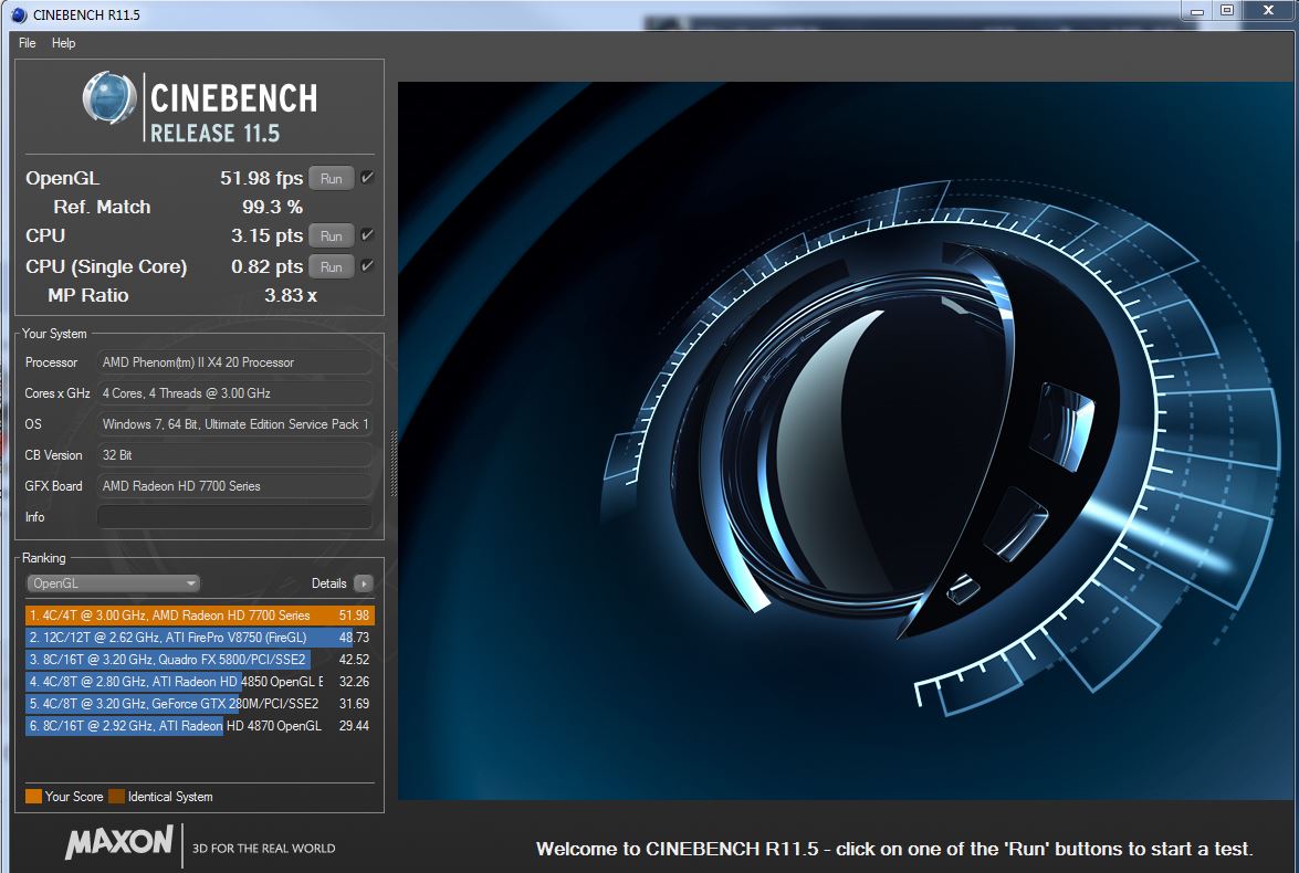

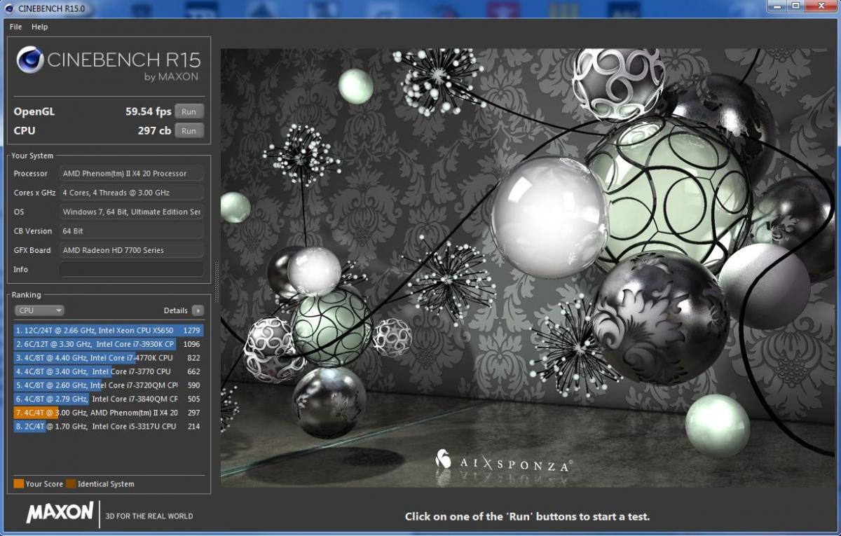

Mult1C0r3Cpu Δημοσ. 1 Ιανουαρίου 2015 Δημοσ. 1 Ιανουαρίου 2015 Τρέξε και ένα cb 11.5, αυτό το 15 δεν το χωνεύω με τίποτα . 1
hackerW32 Δημοσ. 1 Ιανουαρίου 2015 Μέλος Δημοσ. 1 Ιανουαρίου 2015 5.54pts 1.14pts single core mp ratio 4.85
Mult1C0r3Cpu Δημοσ. 1 Ιανουαρίου 2015 Δημοσ. 1 Ιανουαρίου 2015 (επεξεργασμένο) Ωραίο σκορ, τα 3.43 στο 11.5 και 312cb στο 15 του ταπεινού μου apu δεν πιάνουν μία μπροστά στον 6300 . Επεξ/σία 2 Ιανουαρίου 2015 από Mult1C0r3Cpu
