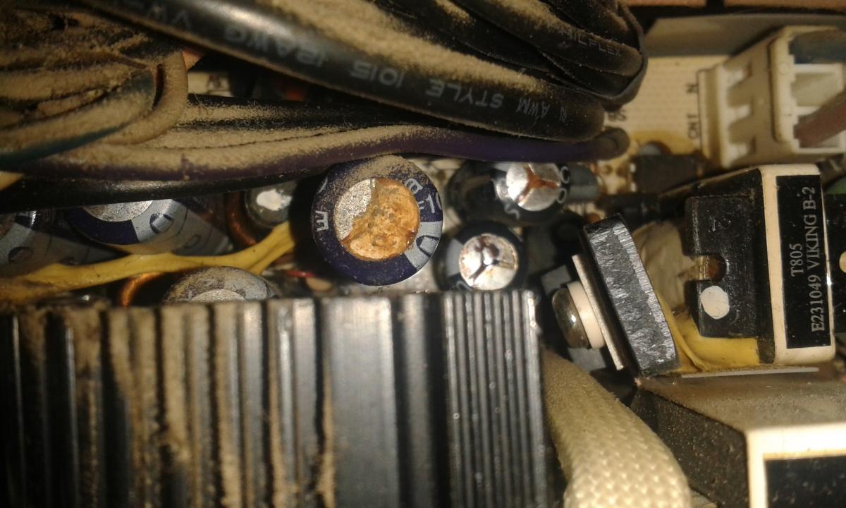

driftingcris Δημοσ. 25 Δεκεμβρίου 2014 Δημοσ. 25 Δεκεμβρίου 2014 Καλημέρα παλικάρια και καλά Χριστούγεννα. Έχω εδώ ένα καμένο τροφοδοτικό από παλιό pc φιλου (tagan 580 modular.btw καλά είναι αυτά? Φαίνεται ποιοτικό) Λέω να στήσω ένα pc για την αδερφή μου, έτσι ώστε να παίζει λολ αξιοπρεπώς. Απλά το budget είναι πολυυυυυυυ στενό. Ανοίγοντας το εντόπισα 3 σκασμένους πυκνωτές. Οι ερωτήσεις μου είναι αυτές, 1) λέτε αν τους αλλάξω να δουλέψει, και αν ναι θα είναι επικίνδυνο? 2) θα βρω λέτε τέτοιους πυκνωτές στην αγορά? Ξέρω ότι δεν συμφέρει τον κόπο αλλά δεν παίζει μια Παρακάτω μια φώτο από το τροφοδοτικό. Ευχαριστώ και χρόνια πολλά.
KiriosD Δημοσ. 25 Δεκεμβρίου 2014 Δημοσ. 25 Δεκεμβρίου 2014 Καλημέρα, κοίτα συνήθως οι πυκνωτές είναι το πρόβλημα όταν είναι ηλεκτρολυτικοί καμιά φορά υπερθερμαίνονται με αποτέλεσμα να υπάρχουν οι όποιες επιπτώσεις, αν όχι είναι ταλαιπωρία να βρεις γιατί κάτι δε δουλεύει. Στη δική σου περίπτωση είναι σίγουρα οι πυκνωτές αλλά μπορεί και κάτι άλλο να έχουν πάρει παραμάζωμα. Κανονικά η επιφάνεια ενός πυκνωτή πρέπει να είναι τελείως επίπεδη και καθαρή. Όταν χαλάει κάποιος φαίνεται από τα υγρά που έχουν φύγει είτε στο πάτο του είτε στη "ταράτσα". Με μια πρόχειρη ματιά στη φωτογραφία σου οι 2 του κέντρου και κέντρο δεξιά είναι σίγουρα καμμένοι. Επίσης χαλασμένοι είναι και όσοι έχουν καμπύλη στο μέρος αυτό. Δε χάνεις κάτι αν δοκιμάσεις βέβαια και κανείς δε μπορεί να σε παροτρύνει να μη το κάνεις αλλά 90% των περιπτώσεων δεν αξίζει ιδίως αν δε ξέρεις. Υπάρχουν στο εμπόριο σε καταστήματα μικροηλεκτρονικών για αγορά αυτά που ψάχνεις. Θα χρειαστείς να αφαιρέσεις τα παλιά και να κολλήσεις τα άλλα πάνω. Για την αλλαγή τους να έχεις υπόψιν ότι αυτοί αναφέρουν επάνω 2 πράγματα, 1.uF (μικροFarad) 2.Volt (τάση) το 1 είναι το σημαντικό και πρέπει να πάρεις ίδιους με αυτό το νούμερο, η τάση αναφέρεται στο μέχρι πια τάση ο συγκεκριμένος μπορεί να σηκώσει, άρα αν υπάρχουν στα ίδια uF θέλεις ίδια ή μεγαλύτερη τάση για να είναι εντάξει (μπορεί να μη χωράει μετά όμως... μιας και θα είναι λίγο μεγαλύτεροι) 1
SpirtouLisS Δημοσ. 25 Δεκεμβρίου 2014 Δημοσ. 25 Δεκεμβρίου 2014 αν εχουν βραχυκυκλωσει οι πυκνωτες θα εχει καεί πιθανοτατα και το mosfet που ειναι δεξια στο δευτερευον του μετασχηματιστη αυτο με τη βιδουλα και την ψυκτρουλα. Σε καθε περιπτωση αν δεν δουλεψει μετα την αλλαγη πυκνωτη κυριος υπευθυνος μπορει να ειναι αυτο. Αν οταν χαλασαν απλα σταματησαν να λειτουργουν τοτε δε θα εχει γινει περαιτερω ζημια. Οι πυκνωτες που βλεπω ειναι φθηνοι και η αλλαγη τους σε μια πλακετα τροφοδοτικου που ειναι ενος επιπεδου χαλκου συνηθως, δεν εχει πολλες δυσκολιες. Ισως η μονη δυσκολια που βλεπω ειναι οτι ειναι πολυ στενοχωρα και θα χρειαστει να αδειασεις τις τρυπες απο το καλαι (με τρομπα) γιατι δε θα περναει ο καινουργιος πυκνωτης. Αλλαξε και τους 5-6 πυκνωτες της εικονας γιατι δε μου αρεσει καθολου η οψη τους. Μπορει να μην εχουν πεταξει ζουμια καπιοι αλλα μπορει να εχουν αναπτυξει τετοια υψηλα ESR που μπλοκαρουν το κυκλωμα.
doakes Δημοσ. 25 Δεκεμβρίου 2014 Δημοσ. 25 Δεκεμβρίου 2014 Του λετε να τους αλλαξει ετσι απλα χωρις να του πει κανεις να χει αποφορτισει πρωτα την πλακετα.Αν οι 2 μεγαλοι πυκνωτες των 250V στο πρωτευων ειναι φορτισμενοι εχει να φαει γερο τιναγμα! 1
driftingcris Δημοσ. 25 Δεκεμβρίου 2014 Μέλος Δημοσ. 25 Δεκεμβρίου 2014 Άραξε φίλε 1 χρόνο κάθεται. Δεν νομίζω να έχει φορτίο. Κατά τα άλλα παιδιά σας ευχαριστώ για τις απαντήσεις σας, και να είστε καλά. Άρα θα κάνω μια δοκιμή και αν δουλέψει. Σχετικά με τις κολλήσεις είδα ότι είναι εύκολες και για αυτό το σκέφτομαι. Αν έχω κάποιο πρόβλημα θα το ποσταρω Και πάλι ευχαριστώ και καλές γιορτές
Roger Δημοσ. 25 Δεκεμβρίου 2014 Δημοσ. 25 Δεκεμβρίου 2014 Aν το τροφοδοτικο καθεται ενα χρονο και εβαλες για παραδειγμα χτες το ρευμα να δεις αν δουλευει,ακομα και δεκα δευτερολεπτα να το αφησες,οι μεγαλοι πυκνωτες φορτισαν. Σε προειδοποιουν γιατι ενα τροφοδοτικο για οποιον δεν ξερει εσωτερικα μπορει να γινει πολυ επικινδυνο. Σε τετοιες περιπτωσεις καλο ειναι να αλλαζονται ολοι,αφου γινεται που γινεται η εγχειρηση.Στην περιπτωση σου ,περα απο τους τρεις που φαινονται προβληματικοι,και εκεινοι αριστερα δειχνουν φουσκωμενοι.Το δυσκολο στα τροφοδοτικα ειναι οτι ενοχλουν τα καλωδια για να μπορεσεις να κανεις σωστη αφαιρεση ολων των πυκνωτων. Μ'αρεσει που συζηταμε πολλες φορες για ποιοτικα τροφοδοτικα δοκιμασμενα με πολλα tests και προστασιες,και παρολαυτα ενα τροφοδοτικο tagan που ειχα ανοιξει,ειχε πυκνωτες asia-x,οτι πιο τελευταιο.

Roger Δημοσ. 25 Δεκεμβρίου 2014 Δημοσ. 25 Δεκεμβρίου 2014 Ναι,δεν αποκλειεται. Παντα μετα απο επισκευη,θα πρεπει να μετρηθουν οι τασεις ή ακομα να τραβηξει φορτιο απο ενα 12v λαμπακι,χωρις να συνδεθει σε pc.
