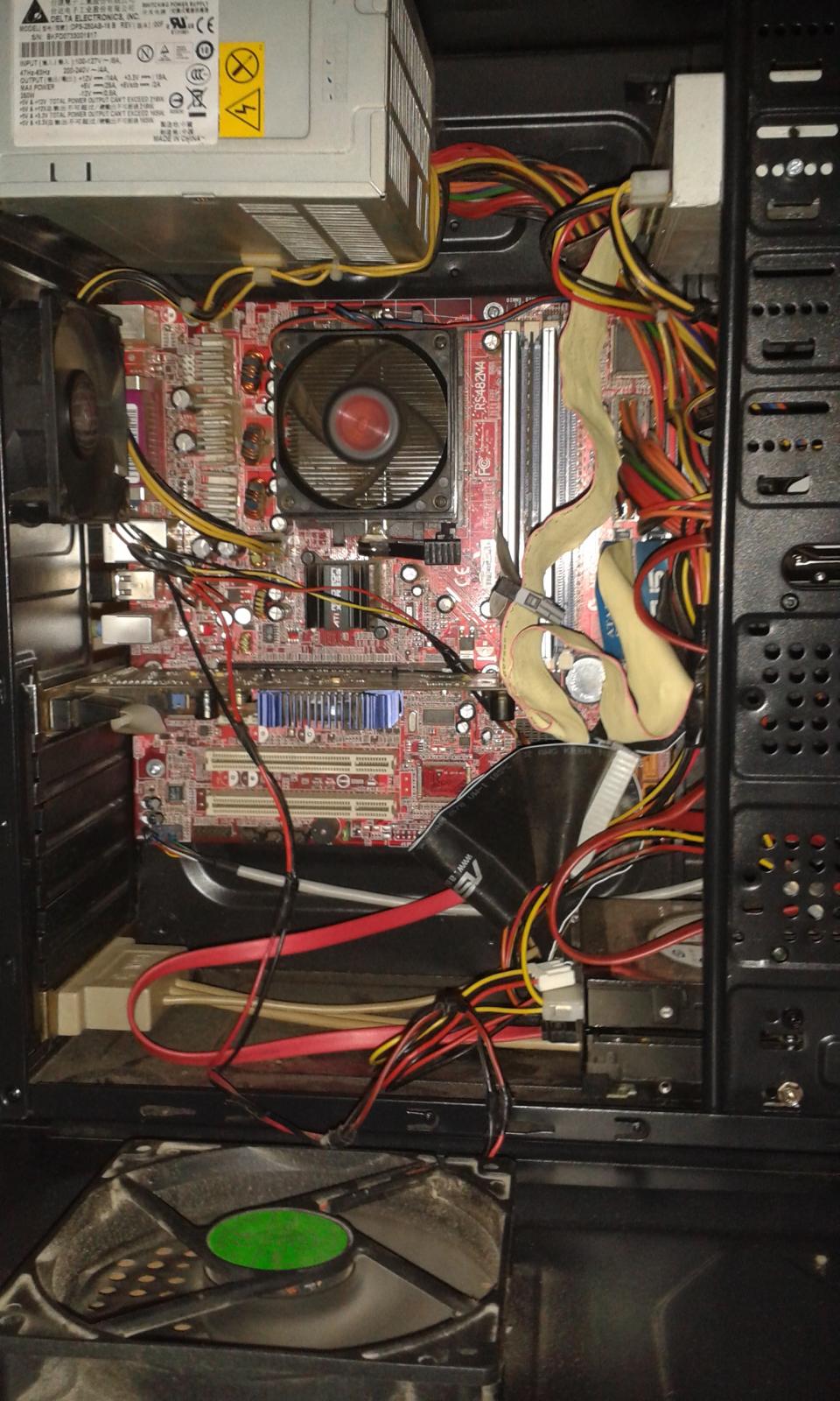

driftingcris Δημοσ. 23 Δεκεμβρίου 2014 Δημοσ. 23 Δεκεμβρίου 2014 λολ ουτε εγω φιλε δεν αξιζει(X1650 βλεπεις). Αν βαλω αλλη καρτα θα μου βγει πιο φθηνα. Για πατεντα με ανεμιστηρα, ειναι λιγο δυσκολο μιας και δεν εχει πιασιμο απο πουθενα η καρτα για να το κρεμασω. εκτος αν την πιασω απο την ψυκτρα, την οποια δεν θελω να ζορισω γτ οι πλαστικες βιδες που εχει εχουν κρεμασει. παρακατω εχω φωτο να δεις(της ποτανας γινεται, αλλα δεν προκειται να ασχολιθω με cable managment σε αυτο το πραγμα) βασικα το πλαινο φαν ηταν ολη η φασαρια, και αυτο γτ ακουγοταν ο αερας. τον αλλαξα με τον μπροστινο και τωρα ακουγεται πολυ λιγοτερο[το case εχει υφασμα μπροστα απο τον μπροστα(?)]. τωρα για τον Ts: δοκιμασε μια αυτο να δουμε τι γινεται με εσενα. βγαλε το φαν της πορτας και δες θερμοκρασιες στην καρτα μετα απο 5-10 λεπτα Gaming. πες μας τι θερμοκρασια επιασε, και βλεπουμε αν σου ειναι τοσο απαραιτητος.

Roger Δημοσ. 25 Δεκεμβρίου 2014 Δημοσ. 25 Δεκεμβρίου 2014 λολ ουτε εγω φιλε δεν αξιζει(X1650 βλεπεις). Αν βαλω αλλη καρτα θα μου βγει πιο φθηνα. Για πατεντα με ανεμιστηρα, ειναι λιγο δυσκολο μιας και δεν εχει πιασιμο απο πουθενα η καρτα για να το κρεμασω. εκτος αν την πιασω απο την ψυκτρα, την οποια δεν θελω να ζορισω γτ οι πλαστικες βιδες που εχει εχουν κρεμασει. παρακατω εχω φωτο να δεις(της ποτανας γινεται, αλλα δεν προκειται να ασχολιθω με cable managment σε αυτο το πραγμα) βασικα το πλαινο φαν ηταν ολη η φασαρια, και αυτο γτ ακουγοταν ο αερας. τον αλλαξα με τον μπροστινο και τωρα ακουγεται πολυ λιγοτερο[το case εχει υφασμα μπροστα απο τον μπροστα(?)]. τωρα για τον Ts: δοκιμασε μια αυτο να δουμε τι γινεται με εσενα. βγαλε το φαν της πορτας και δες θερμοκρασιες στην καρτα μετα απο 5-10 λεπτα Gaming. πες μας τι θερμοκρασια επιασε, και βλεπουμε αν σου ειναι τοσο απαραιτητος. O πυκνωτης στα δεξια της ati ψυκτρας σου χαμογελαει,εχει σκασει.
driftingcris Δημοσ. 25 Δεκεμβρίου 2014 Δημοσ. 25 Δεκεμβρίου 2014 ooooh fuck me. εχεις δικαιο... προσφατο ειναι λογικα γτ πριν κανα 2 βδομαδες την κοιτουσα για πυκνωτες. και ετσι οπως το βλεπω(για τα δικα μου skills παντα) μαλλον θα μου ειναι δυσκολο να τον αλλαξω. να ναι καλα ο μπαμπας που εχει φιλους ηλεκτρονικους ευχαριστω πολυ φιλε μου
