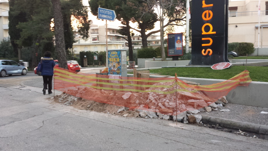

Γιάννης Platano Δημοσ. 19 Δεκεμβρίου 2014 Δημοσ. 19 Δεκεμβρίου 2014 Λυκοβρυση συμβολη Λ.Ειρηνης και Λελας Καραγιαννη (130 μετρα απο το σπιτι μου) στον Σκλαβενιτη .Κανουν εργα και σταματησα να ρωτησω . Με "σπασμενα" ελληνικα ενας εργατης μου ειπε οτι αλλαζουν ΚΑΦΑΟ αλλα θα πρεπει να περαστουν και οπτικες ινες που δεν ξερει ποσο θα αργησουν . Ειναι σωστο αυτο για vdsl ??Με ποιο παροχο οταν ολοκληρωθει μπορω να παρω vdsl ?? Στο adsl.gr διαβασα μονο ΟΤΕ , Hol και Wind ??Αν ναι γιατι μονο με αυτους ??Ειναι δυνατον ???Ευχαριστω.
Alex9589 Δημοσ. 19 Δεκεμβρίου 2014 Δημοσ. 19 Δεκεμβρίου 2014 Αν πράγματι είναι για ΚΑΦΑΟ τότε μόνο η Hol η Wind και ο ΟΤΕ δίνουν από εκεί. Οι υπόλοιποι δινουν από το Αστικό τους κέντρο. Πιθανώς επειδή δεν θέλουν να ξοδέψουν χρήματα για να νοικιάζουν γραμμές από τα ΚΑΦΑΟ.
GiOrGoSk21 Δημοσ. 19 Δεκεμβρίου 2014 Δημοσ. 19 Δεκεμβρίου 2014 Οι OTE, HOL και Wind μπορούν να δώσουν VDSL από τα ΚΑΦΑΟ (ή KV). Έτσι έχουν συμφωνήσει. Από 'κει και πέρα κι οι άλλες εταιρίες (π.χ. Forthnet, Cyta) δίνουν VDSL, αλλά μόνο από τα Αστικά Κέντρα. Προφανώς, αν δεν μένεις δίπλα σε κάποιο ΑΚ, αν είναι να βάλεις VDSL, το καλό είναι να το παίρνεις από το KV (που πιθανότατα θα υπάρχει πολύ κοντά στο σπίτι που μένεις), ώστε να κλειδώνεις στο ταβάνι των 50 mbps και να το απολαύσεις όπως πρέπει. Διαφορετικά, αν ας πούμε το παίρνεις από ΑΚ και έχεις και κάποια σεβαστή απόσταση από αυτό, προφανώς δε θα κλειδώσεις στα 50 αλλά αρκετά παρακάτω, οπότε θα πληρώνεις VDSL και θα έχεις π.χ. 25 ή 30 ή 35 mbps, πράγμα που δε συμφέρει.
Γιάννης Platano Δημοσ. 19 Δεκεμβρίου 2014 Μέλος Δημοσ. 19 Δεκεμβρίου 2014 Μαλιστα...Μενω 3,5χλμ περιπου απο ΑΚ οποτε αν ενεργοποιηθει αυτο το νεο ΚΑΦΑΟ και μπει σε λειτουργια μονο με αλλαγη παροχου απο cyta που ειμαι θα μπορω να εχω vdsl .
NikosKallithea Δημοσ. 19 Δεκεμβρίου 2014 Δημοσ. 19 Δεκεμβρίου 2014 Οι OTE, HOL και Wind μπορούν να δώσουν VDSL από τα ΚΑΦΑΟ (ή KV). Έτσι έχουν συμφωνήσει. Από 'κει και πέρα κι οι άλλες εταιρίες (π.χ. Forthnet, Cyta) δίνουν VDSL, αλλά μόνο από τα Αστικά Κέντρα. Προφανώς, αν δεν μένεις δίπλα σε κάποιο ΑΚ, αν είναι να βάλεις VDSL, το καλό είναι να το παίρνεις από το KV (που πιθανότατα θα υπάρχει πολύ κοντά στο σπίτι που μένεις), ώστε να κλειδώνεις στο ταβάνι των 50 mbps και να το απολαύσεις όπως πρέπει. Διαφορετικά, αν ας πούμε το παίρνεις από ΑΚ και έχεις και κάποια σεβαστή απόσταση από αυτό, προφανώς δε θα κλειδώσεις στα 50 αλλά αρκετά παρακάτω, οπότε θα πληρώνεις VDSL και θα έχεις π.χ. 25 ή 30 ή 35 mbps, πράγμα που δε συμφέρει. Μαλιστα...Μενω 3,5χλμ περιπου απο ΑΚ οποτε αν ενεργοποιηθει αυτο το νεο ΚΑΦΑΟ και μπει σε λειτουργια μονο με αλλαγη παροχου απο cyta που ειμαι θα μπορω να εχω vdsl . Ναι σε μια απο τις τρεις, αλλα πιστευω θα πρέπει να περιμένεις πολλούς μηνες ακομα 1

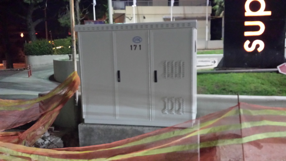

Γιάννης Platano Δημοσ. 4 Ιανουαρίου 2015 Μέλος Δημοσ. 4 Ιανουαρίου 2015 Το νεο ΚΑΦΑΟ μπηκε και ο χωρος ειναι καθαρος τωρα γυρω γυρω....Εδω και καμμια 10αρια μερες..Ακογεται και καποιος θορυβος απο μεσα ...Δεν ξερω αν ειναι απο ανεμιστηρες ή κατι αλλο .
Super Moderators Thresh Δημοσ. 5 Ιανουαρίου 2015 Super Moderators Δημοσ. 5 Ιανουαρίου 2015 έχουν ανεμιστήρες για ψύξη...
georgeadams Δημοσ. 5 Ιανουαρίου 2015 Δημοσ. 5 Ιανουαρίου 2015 Η διαδιακσία είναι: - Ο ΟΤΕ σκάβει, ξηλώνει το παλιό KV και βάζει στη θέση του το νέο. - Μετά (ή παράλληλα) περνάνε την οπτική ίνα (σκάβουν μια μακρυαααααά τρύπα πλάτους 10cm κατά μήκος του δρόμου και περνάνε ένα χοντρό πορτοκαλί σωλήνα με την οπτική ίνα). - Μετά ο ΟΤΕ τσιμεντάρει το λάκο γύρω από το KV και ενημερώνει τη ΔΕΗ πως το έργο είναι έτοιμο από τη μεριά του. - Μετά έρχεται η ΔΕΗ και ΞΑΝΑΣΚΑΒΕΙ(!!) για να περάσει ρεύμα στο KV από την πλησιέστερη κολώνα. - Μετά ο ΟΤΕ κάνει τις δοκιμές κλπ και παραδίδει το KV προς χρήση για VDSL (όλο αυτόν τον καιρό η τηλεφωνία και το ADSL συνεχίζουν να παίζουν αφού χρησιμοποιούν την παλιά υπάρχουσα καλωδίωση, με διακοπή μόνο 1-2 ώρες κατά την αντικατάσταση του KV). Για την ακριβή ημερομηνία, το μόνο που μπορείτε να κάνετε είναι να βάζετε κάθε λίγες ημέρες τη διεύθυνση σας στη σχετική σελίδα του OTE μέχρι να βγάλει διαθεσιμότητα. 1

poulinos Δημοσ. 5 Ιανουαρίου 2015 Δημοσ. 5 Ιανουαρίου 2015 Το νεο ΚΑΦΑΟ μπηκε και ο χωρος ειναι καθαρος τωρα γυρω γυρω....Εδω και καμμια 10αρια μερες..Ακογεται και καποιος θορυβος απο μεσα ...Δεν ξερω αν ειναι απο ανεμιστηρες ή κατι αλλο . ναι ειναι ανεμιστηρες και συνηθως η πλευρα που εχει τις γριλιες εχει και τα fan.χωριζεται στα δυο.στην μια ειναι οι ρεκγλετες στην αλλη το dslam.ακομα δεν εχω καταφερει να βρω φωτογραφια με τα μηχανηματα γαμωτο .μονο με τις ρεγκλετες εχω. 1
