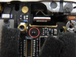

dazoo Δημοσ. 21 Δεκεμβρίου 2014 Δημοσ. 21 Δεκεμβρίου 2014 (επεξεργασμένο) αλλη εκδοχη δεν υπαρχει περαν αυτου ε; και αν παρουμε αυτην την περιπτωση ποσο μπορει να κοστισει κατι τετοιο για επισκευη; Έχεις ξηλώσει την γεφυρούλα που βρίσκεται λίγο πιο δεξιά απο την υποδοχή της οθόνης. Οι περισσότεροι την πατάνε εκεί αν δεν το γνωρίζουν, και την ξεκολλάνε. Η επισκεύη κοστίζει γύρω στο 30άρι, με 40 ταβάνι και θα σου πρότεινα να το πάς για φτιάξιμο και να μην το κάνεις μόνος σου, γιατί υπάρχει περίπτωση με το κολλητήρι να κάψεις γραμμές, και να σου βγάλει άλλα θέματα όπως στα δίκτυα κτλ. Εδώ θα δείς ακριβώς που βρίσκεται αυτό που σου λέω. https://d3nevzfk7ii3be.cloudfront.net/igi/uCknIT1NuuuSRF2C.standard Εάν αυτό υπάρχει και δεν έχει ξεκολλήσει τότε έχει πρόβλημα η μπροστινή κάμερα. Επεξ/σία 21 Δεκεμβρίου 2014 από dazoo
