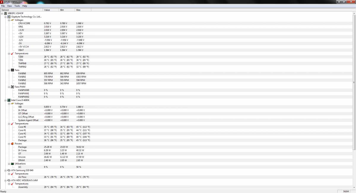

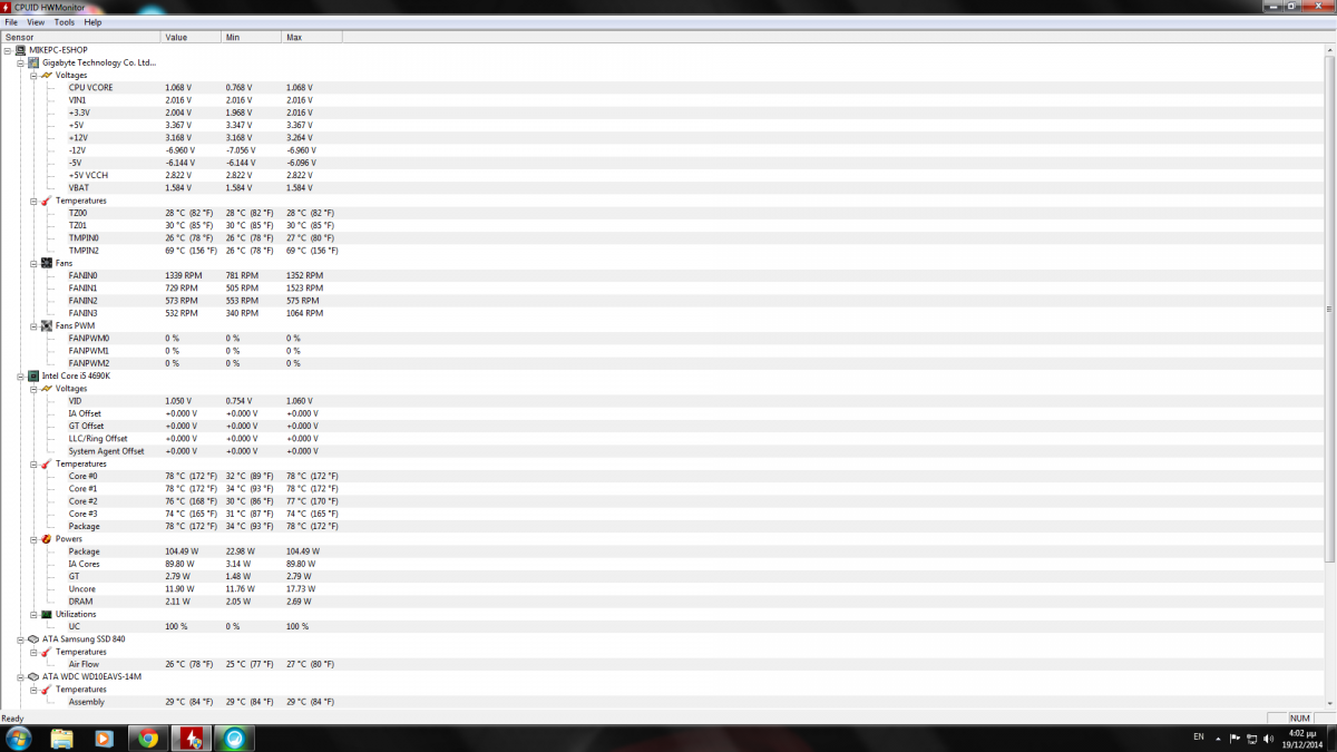

giannhs13 Δημοσ. 18 Δεκεμβρίου 2014 Δημοσ. 18 Δεκεμβρίου 2014 οχι φιλος την εχω και εγω την συγκεκριμενη και λεει οτι δεν υπαρχει κλιπ για δευτερο ανεμιστηρα .θα σου πουν και ποιο εμπειροι μηπως μπορεις να κανεις καμια πατεντα αλλα στα χαρακτηριστικα αν δεις γραφει οτι δεν μπαινει δευτερος ανεμιστηρας αν μπορεις ανεβασε μια θερμοκρασιες με φορτιο και χωρις φορτιο αν ειναι ευκολο

giannhs13 Δημοσ. 19 Δεκεμβρίου 2014 Δημοσ. 19 Δεκεμβρίου 2014 πατας κατω κατω περισσοτερες επιλογες απαντησης μετα επισυναψη αρχειου αφου πριν το εχεις κανει πριντ σκρεν και το φορτωνεις και το ανεβαζεις
mike0402 Δημοσ. 19 Δεκεμβρίου 2014 Μέλος Δημοσ. 19 Δεκεμβρίου 2014 Οκ θα το επιχειρησω το μεσημερακι γιατι τωρα δουλευω.
