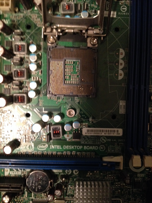

argyrist25 Δημοσ. 14 Δεκεμβρίου 2014 Δημοσ. 14 Δεκεμβρίου 2014 παιδια καλησπερα,να ρωτησω ρε παιδια,μπορει η μητρικη που εχω να εχει καποια βλαβη,ακι το pc να δουλευει αλλα να μην ανοιγη η οθονη?ειναι μαυρη αλλα ολα μεσα στο κουτι δουλευουν,και τον ηχο κανει οταν τον ανοιγο και το λαμπακι της μιτρκιης ειναι αναμενω,η οθονη ομως ειναι μαυρη...ξερετε τι μπορει να παιζει?

argyrist25 Δημοσ. 15 Δεκεμβρίου 2014 Μέλος Δημοσ. 15 Δεκεμβρίου 2014 θα ανεβασω αυριο,εχω ξανα κανει ποστ με αυτο το θεμα,αλλα δεν καταφερα τιποτα,και τωρα θελω να ξερω τι μπορει να φταει γιατι εγω πηρα καινουργιο pc και αυτο μου εμεινε κια θεκω να το κανω δωρο στον μικρο ξαδερφο,ολα τα εχει μονο αυτο το προβλημα εχω ,αν ειναι μητρικη καλως αγοραζω μια τον 40ευρω,αν ειναι και επεξεργαστης θα τον παρατησω δεν αξιζει να δωσω κανα 200ε!!!

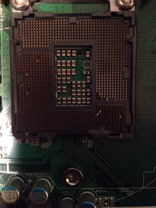

argyrist25 Δημοσ. 16 Δεκεμβρίου 2014 Μέλος Δημοσ. 16 Δεκεμβρίου 2014 Συγνώμη για την αργοπορεια για δείτε της φωτό και πείτε μου,αν και φαίνεται ότι έγινε ζημιά Sent from my iPhone using Insomnia Sent from my iPhone using Insomnia
coolerman Δημοσ. 17 Δεκεμβρίου 2014 Δημοσ. 17 Δεκεμβρίου 2014 ζημιά υπάρχει,και υπάρχουν και υπολλείματα πάστας που ξεχύλισε και έπεσε μέσα στο socket,κακός οιωνός!! με ενα μηχανικό μολύβι/τσιμπιδάκι/προσέλλα(με κάτι ψιλό τέλος πάντων) ίσως μπορείς να τα επαναφέρεις,αν στην προσπάθεια κοπεί κάποιο..βγήκε off η μητρική
