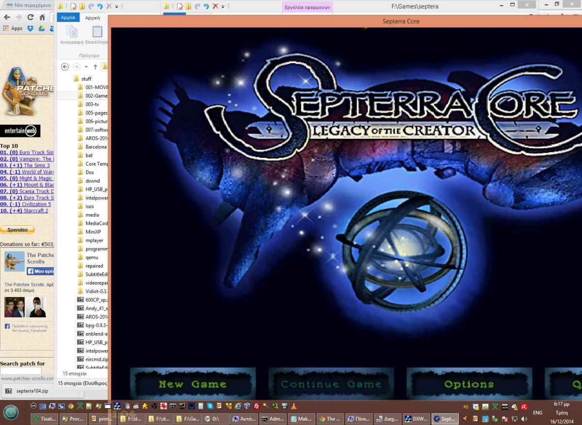

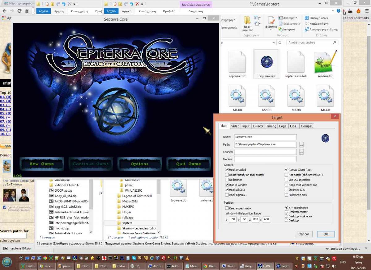

TheELF Δημοσ. 16 Δεκεμβρίου 2014 Δημοσ. 16 Δεκεμβρίου 2014 Για να σας προλάβω, θα μπορούσα να τρέξω το παιχνίδι σε windowed mode και να γράφω απευθείας σε ανάλυση του dekstop αλλά το παιχνίδι δεν μου επιτρέπει κάτι τέτοιο. Πες αν θες ποιο παιχνίδι είναι, μπορεί να υπάρχει τρόπος να το παίξεις σε μεγαλύτερη ανάλυση ή σε παράθυρο. Ακόμα και να μην έχει βγει κάποιο patch για το παιχνίδι υπάρχουν προγράμματα όπως π.χ. το Dxwnd και το winexplorer που ίσως να βοηθήσουν.
Alchemist` Δημοσ. 16 Δεκεμβρίου 2014 Μέλος Δημοσ. 16 Δεκεμβρίου 2014 Πες αν θες ποιο παιχνίδι είναι, μπορεί να υπάρχει τρόπος να το παίξεις σε μεγαλύτερη ανάλυση ή σε παράθυρο. Ακόμα και να μην έχει βγει κάποιο patch για το παιχνίδι υπάρχουν προγράμματα όπως π.χ. το Dxwnd και το winexplorer που ίσως να βοηθήσουν. septerra core 1.04 (όχι από gog) Έχω δοκιμάσει τα άπαντα, μην μπεις στον κόπο να ψάξεις στις 10-15 πρώτες σελίδες του google. Μόνο που κοιτάω το ALT+ENTER στο πληκτρολόγιο κρασάρει το game.
TheELF Δημοσ. 16 Δεκεμβρίου 2014 Δημοσ. 16 Δεκεμβρίου 2014 Με το DxWnd μια χαρά παίζει σε παράθυρο και το παίζει και σε ότι ανάλυση θες. Οκ άκυρο,τρώει κολλήματα.
