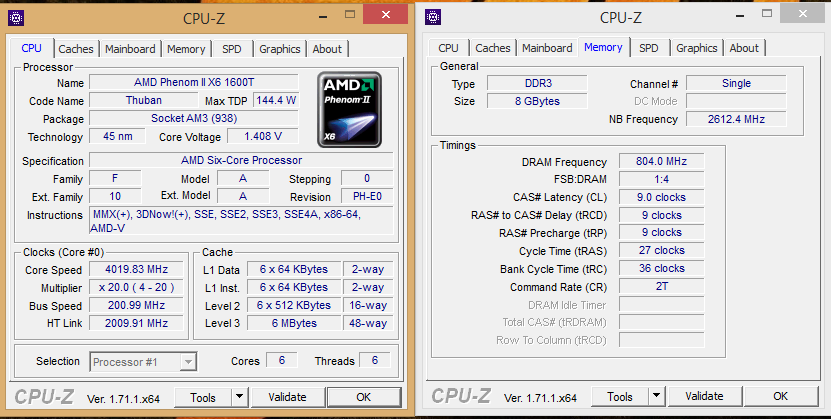

adtakhs Δημοσ. 14 Δεκεμβρίου 2014 Δημοσ. 14 Δεκεμβρίου 2014 Ναι και προσπάθησα να βάλω όλα τα Default...γενικά δεν υπάρχει κάτι να ΜΗΝ έχω κάνει για Debugging... Για δωσε μια φωτο απο το CPU-Z την καρτέλα των μνημών (όχι τα SPD) και την καρτέλα του CPU να δούμε το πρόβλημα.
Jimie Δημοσ. 14 Δεκεμβρίου 2014 Μέλος Δημοσ. 14 Δεκεμβρίου 2014 τώρα τα έχω βάλει χειροκίνητα τα timings !!! σύμφωνα με τις οδηγίες της Kingston.
