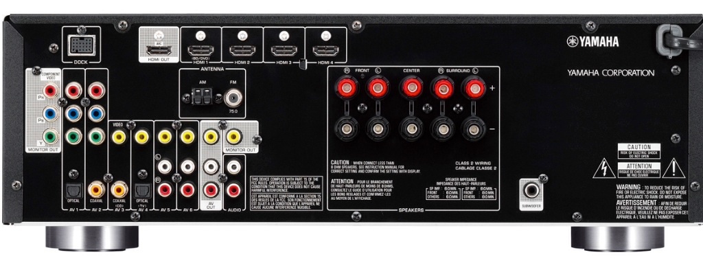

fon600 Δημοσ. 12 Δεκεμβρίου 2014 Δημοσ. 12 Δεκεμβρίου 2014 Καλημερα, Εχω στην κατοχή μου έναν yamaha rxv471 http://usa.yamaha.com/products/audio-visual/av-receivers-amps/rx/rx-v471_black__u/ Και θέλω να τον συνδέσω με τον καλυτερο δυνατό τροπο με την mb Asus P7P55DE Deluxe http://www.asus.com/Motherboards/P7P55DE_Deluxe/ Για την βέλτιστη απόδοση ήχου 5.1 σε ταινίες και αν ειναι εφικτό και σε παιχνίδια. Πρέπει να προβώ σε αγορά DAC , ή καρτας ηχου; Παρακάτω σας επισυνάπτω τις εξόδους ενισχυτη-μητρικής. Ευχαριστω εκ των προτέρων .
nemesiskp Δημοσ. 12 Δεκεμβρίου 2014 Δημοσ. 12 Δεκεμβρίου 2014 Οπτικη ινα απο την μητρικη ή ομοαξονικο.Οτι σου αρεσει περισσοτερο στον ηχο.Το ομοαξονικο στην μητρικη ειναι πανω απο την οπτικη ινα και στον ενισχυτη λεει coaxial.Για τα παιχνιδια δεν παιρνω ορκο,γιατι σε εμενα οποτε παιζω δεν παιρνει πολυκαναλο σημα και θελει μια ρυθμιση απο την καρτα ηχου που δεν θυμαμαι να ειχε η onboard.Εγω βεβαια το αφηνω ετσι γιατι μου αρεσει να παιζω σε 2,1.
chios Δημοσ. 12 Δεκεμβρίου 2014 Δημοσ. 12 Δεκεμβρίου 2014 από την στιγμή που έχει HDMI θα περασεις τον ήχο με αυτό και από το hdmi out θα το στείλεις πίσω στην τηλεόραση 1
nemesiskp Δημοσ. 12 Δεκεμβρίου 2014 Δημοσ. 12 Δεκεμβρίου 2014 Σωστα ειναι και αυτο μια λυση.HDMI απο καρτα γραφικων στον ενισχυτη.Το θεμα ειναι να μην επιστρεφει τον ηχο στην οθονη απο το hdmi out και να παιζει τα ηχεια του ενισχυτη(εμενα δεν το κανει αυτο).Επισης με το hdmi,αν το υποστιριζει ο ενισχυτης(και η ταινια ασφαλως),μπορεις να εχει dolby true hd ηχο ή dts hd master audio.Αρκετα καλυτερο σε σχεση με τα "απλα" dolby-dts.
fon600 Δημοσ. 12 Δεκεμβρίου 2014 Μέλος Δημοσ. 12 Δεκεμβρίου 2014 Τον ενισχυτη τον εχω συνδέσει με HDMI OUT στην tv για να βλεπω το control panel του ενισχυτη για περαιτέρω ρυθμίσεις, Επίσης εχω συνδέσει την tv με οπτική ίνα στον ενισχυτη για το blue ray player κτλ. Οποτε HDMI απο την καρτα γραφικών ( GIGABYTE Radeon HD 6870 1GB 256-Bit GDDR5) στο HDMI IN του ενισχυτη ) Και δεν χρειάζεται καρτα ηχου η κατι αλλο. Θα το δοκιμάσω !!! Απλα η on board καρτα ηχου της μητρικής ειχε την επιλογή DTS στο panel όπως και κάποιες άλλες ρυθμίσεις. Με HDMI απο καρτα γραφικών θα εχω αυτές τις επιλογές?
