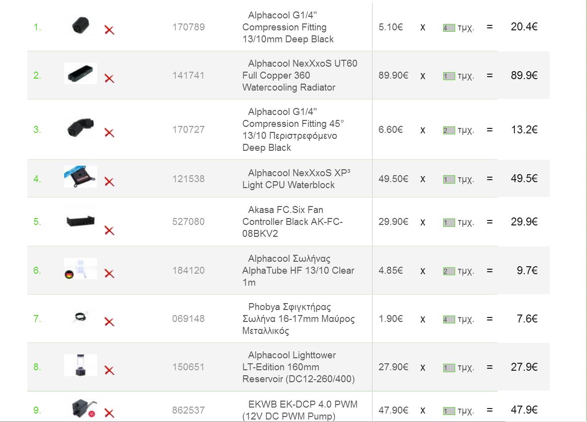

Θέλω γνώμες παιδιά.Μάλλον έχω καταλήξει σε υδρόψυξη αν στραβώσει κάτι με μια που θα στείλω για rma.Ακούω γνώμες,παρατηρήσεις,προτάσεις.Οι σφιχτήρες μάλλον δεν χρειάζονται.Κόστος 290€
Οι σφιγκτήρες της Phobya δέν θα χρειαστούν,είναι και λάθος επιλογή λόγο διατομής (παίζεις 13/10 και αυτοί είναι 16+)
Μπορείς να δείς και compression fittings της EKWB.Είναι ελαφρώς ποιο φτηνά.
Πάρε επιπλέον 1-2 fittings.Αχρείαστα να είναι,άλλα ποτέ δέν ξέρεις.
Τα ψυγεία της Alphacool έχουν ένα θεματάκι με την ποιότητα της βαφής.Θα ξεφλουδίσει σίγουρα κοντά στο σπείρωμα του G1/4.Δεν επηρεάζει σε κάτι την καλή λειτουργία του.
Ιδανικά,προσθέτεις και ένα bleed port για να αδειάζεις εύκολα το κύκλωμα.Θα χρειαστείς ένα ένα fitting,ένα κομμάτι σωλήνα,ένα σφιγκτήρα ίδιας διατομής και ένα sealing plug.
