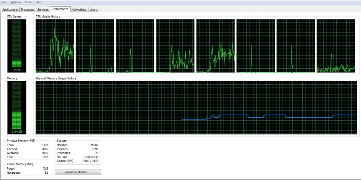

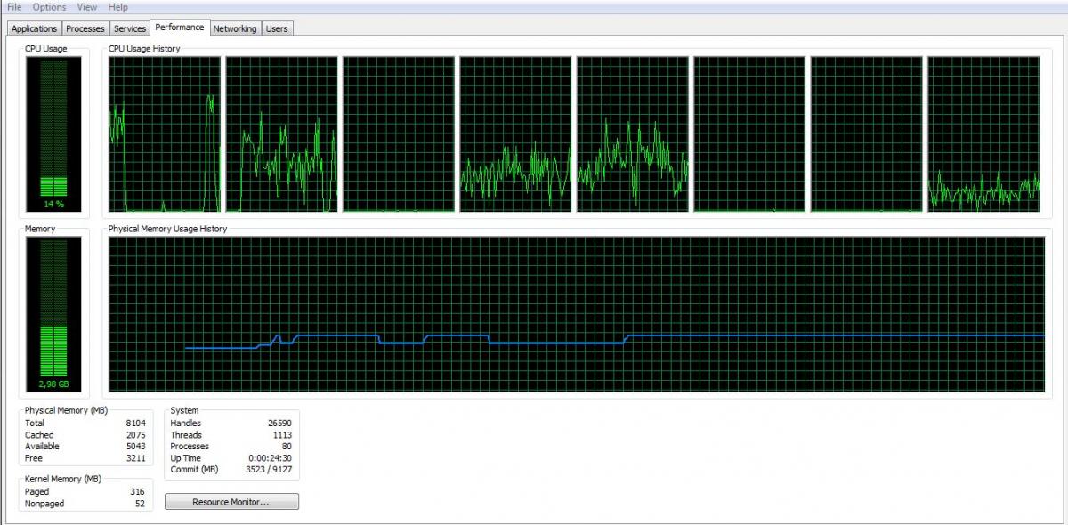

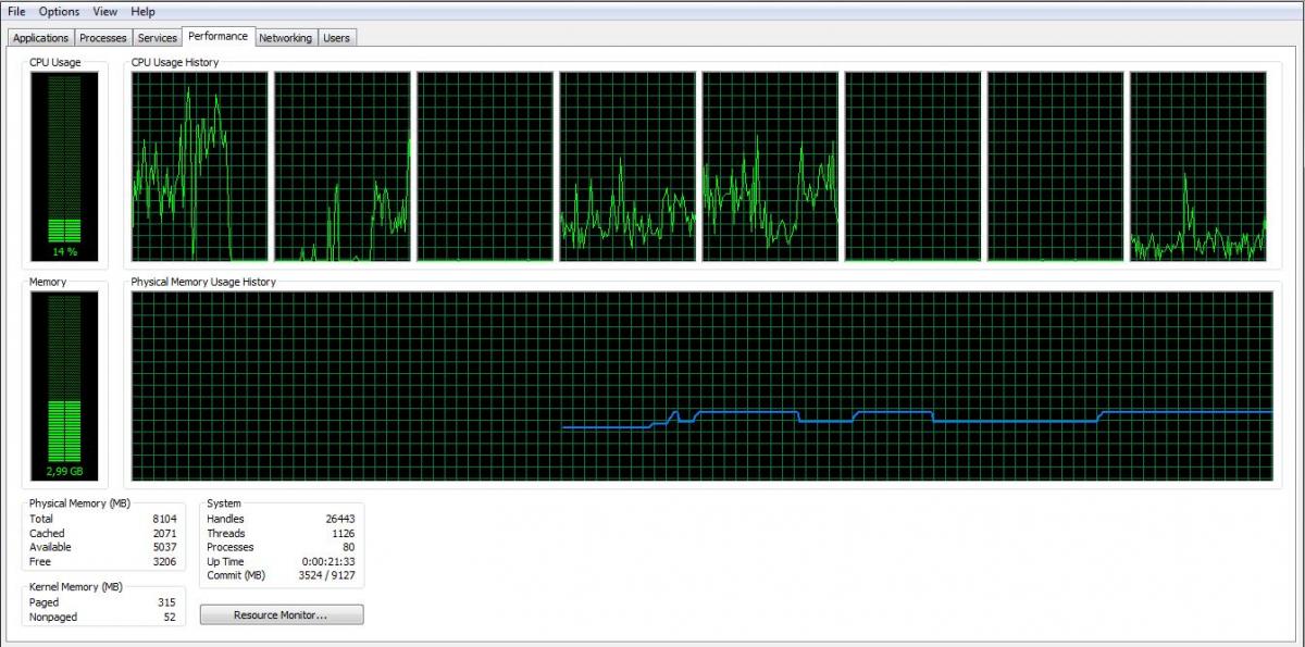

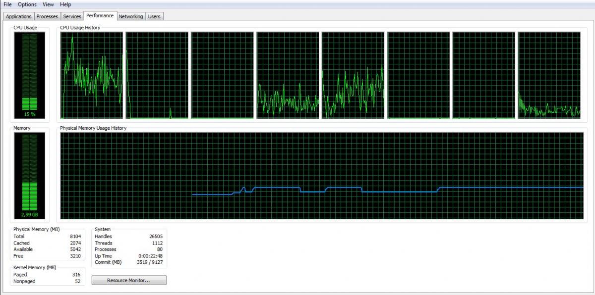

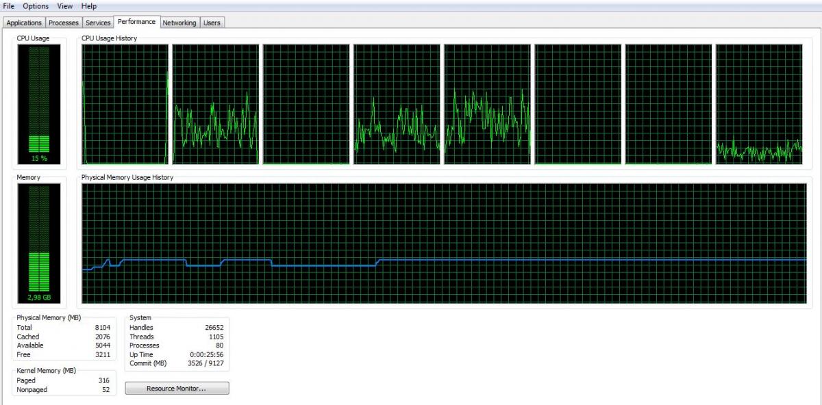

8elwADSL Δημοσ. 1 Μαρτίου 2015 Δημοσ. 1 Μαρτίου 2015 Τώρα μάλιστα. Γιατί όμως πριν έβγαζε τοσο λίγο;Περίεργα πράγματα.
alldaynews Δημοσ. 1 Μαρτίου 2015 Μέλος Δημοσ. 1 Μαρτίου 2015 Δεν ξέρω και μένα μου φαίνονται περίεργα γιατι βλέπω διάφορα σκαμπανεβάσματα και μεγάλες διαφορές στις θερμοκρασίες σε vcore1 και vcore2 σε prime
fallen4ngel Δημοσ. 1 Μαρτίου 2015 Δημοσ. 1 Μαρτίου 2015 Γιατί πριν το έκανες σωστά. Είχες πραγματικά ενα πυρήνα ανοιχτό, εαν δεν κάνω λάθος δες το task manager τι κάνει όταν του λες ενα πυρήνα σπό το πρόγραμμα. Λογικά κάνει βόλτες τα threads.

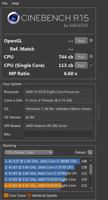

8elwADSL Δημοσ. 1 Μαρτίου 2015 Δημοσ. 1 Μαρτίου 2015 Ισως ο task manager των windows δεν βλέπει σωστά την χρήση του cpu και ειδικά με την αρχιτεκτονική των FX πρέπει να μπερδεύεται το λειτουργικό.
alldaynews Δημοσ. 1 Μαρτίου 2015 Μέλος Δημοσ. 1 Μαρτίου 2015 Μήπως επειδή δεν έκανα καθαρό installation των windows όταν έβαλα την καινούργια μητρική?? 2

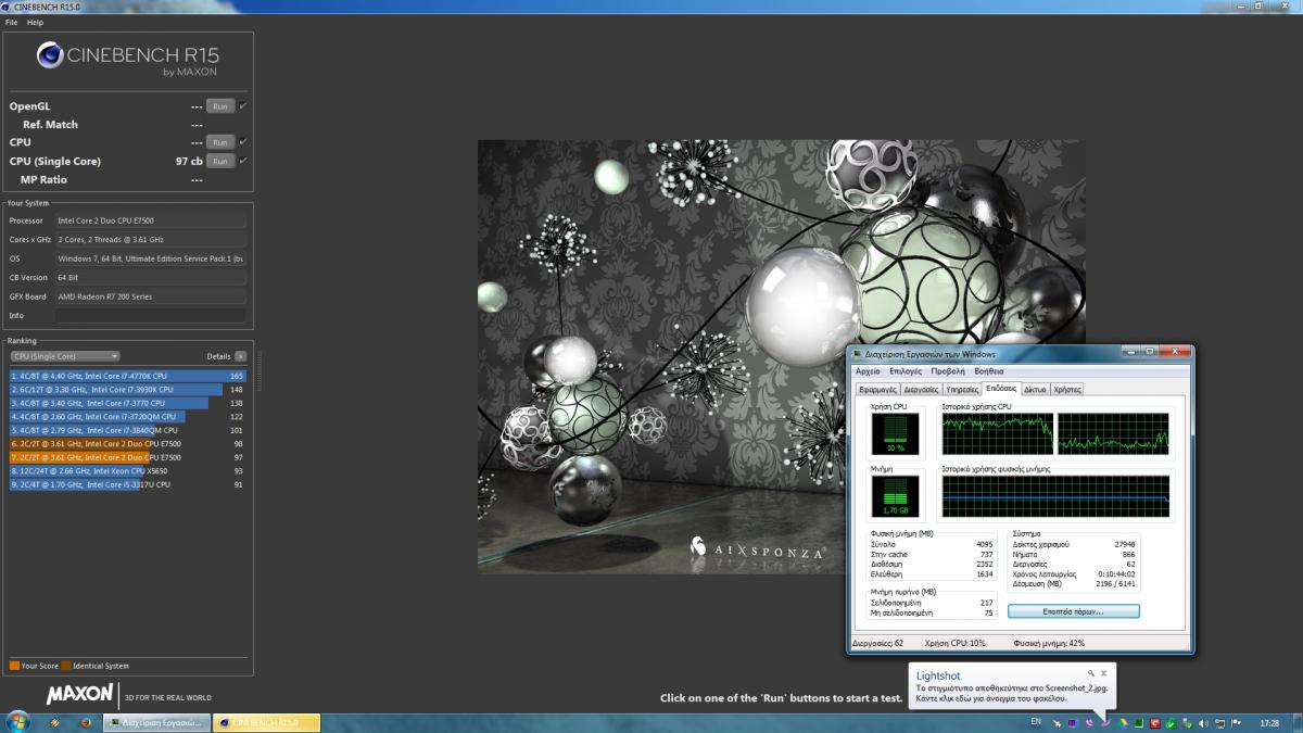

8elwADSL Δημοσ. 1 Μαρτίου 2015 Δημοσ. 1 Μαρτίου 2015 Μπα όχι δεν είναι αυτο. Και σε ένα δικό μου CB15 που μόλις έτρεξα βλέπω δραστηριότητα και στους 2 πυρήνες στον 2ο βέβαια μικρότερη. 2
fallen4ngel Δημοσ. 2 Μαρτίου 2015 Δημοσ. 2 Μαρτίου 2015 Δυστηχως εκει ειναι το θεμα με το scheduler τον Windows, χανει αρκετα ο FX απο αυτο. Αν και ειχαν πει οτι στα 8 θα εστρωνε δεν εγινε τιποτα.
