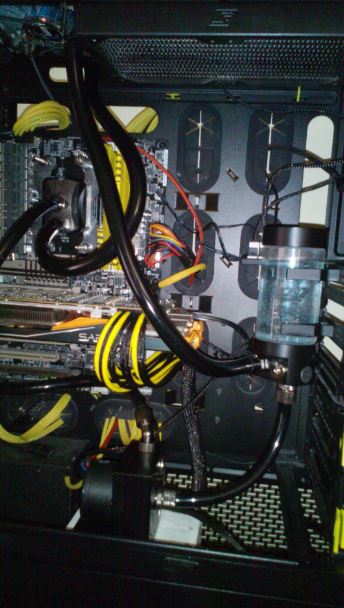

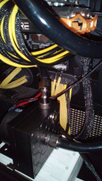

fallen4ngel Δημοσ. 17 Φεβρουαρίου 2015 Δημοσ. 17 Φεβρουαρίου 2015 Ετσι τα έχω Αυτό πολύ λάθος το βλέπω το πάνω port σε καμία περίπτωση δεν είναι για επιστροφή εαν το έχεις έτσι.Είναι ΜΟΝΟ για γέμισμα στην αρχή. Εαν είναι εύκολο θα μπορούσες να τρέξεις 2 cinebench; Ενα 8cores και ένα 4 cores με ανοιχτούς 1 πυρήνα ανα module; Εαν είναι μεγάλη φασαρία οκ ξέχασε το εαν όχι θα ειμουν υποχρεως

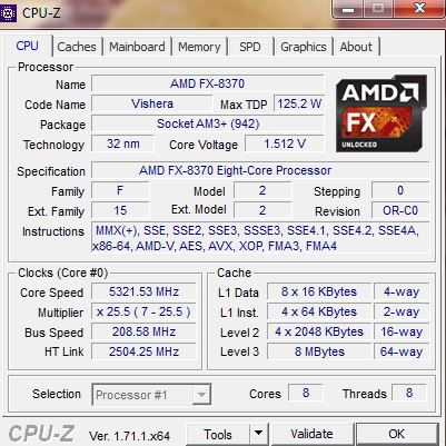

alldaynews Δημοσ. 18 Φεβρουαρίου 2015 Μέλος Δημοσ. 18 Φεβρουαρίου 2015 Εντάξει σηκώνω τα χέρια ψηλά.Στα 5ghz με 1,476 τάση και θερμοκρασίες idle 40 βαθμούς με θερμοκρασία δωματίου 20!!!!!!! και 1500 στροφές στα φανάκια Σταθερότατος στα 5 αλλα απο θερμοκρασίες στο θεό σε ss

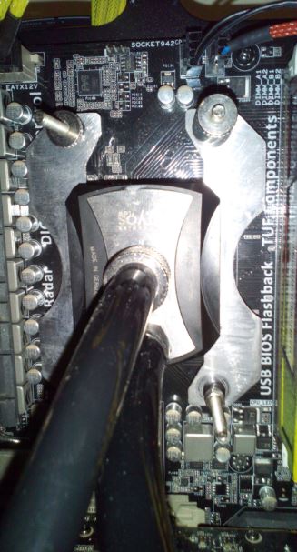

alldaynews Δημοσ. 18 Φεβρουαρίου 2015 Μέλος Δημοσ. 18 Φεβρουαρίου 2015 60 βαθμούς στο aida64 έλεοςςςςςςςςςςςςςςςςςςςςςςςςςςς Και έβγαλα το μπλοκ χθες το ξαναβαλα και τα ιδια και χειροτερα μη πω

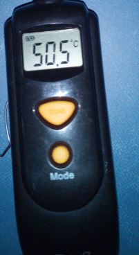

alldaynews Δημοσ. 18 Φεβρουαρίου 2015 Μέλος Δημοσ. 18 Φεβρουαρίου 2015 Είναι Πάντως και από πίσω που πιάνω την μητρική στο backplate που είναι ανοιχτό και το μπλοκ μπροστά του είναι κρύο και μου λέει τώρα 61 βαθμούς στο aida και με ηλεκτρονικό θερμόμετρο που μετράμε τα αυτοκινητάκια με νίτρο μου βγάζει άλλα νούμερα Στο occt 78 βαθμοί και δεν κολλάει.Μου φαίνεται το βράδυ θα τα ξεστήσω όλα και θα τα ξαναφτιάξω με κοντούς τους σωλήνες

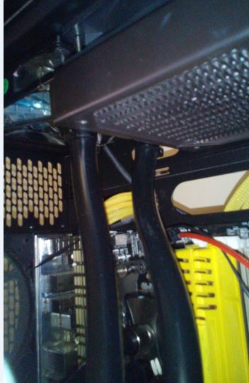

R-tzas Δημοσ. 18 Φεβρουαρίου 2015 Δημοσ. 18 Φεβρουαρίου 2015 Είναι Πάντως και από πίσω που πιάνω την μητρική στο backplate που είναι ανοιχτό και το μπλοκ μπροστά του είναι κρύο και μου λέει τώρα 61 βαθμούς στο aida και με ηλεκτρονικό θερμόμετρο που μετράμε τα αυτοκινητάκια με νίτρο μου βγάζει άλλα νούμερα Στο occt 78 βαθμοί και δεν κολλάει.Μου φαίνεται το βράδυ θα τα ξεστήσω όλα και θα τα ξαναφτιάξω με κοντούς τους σωλήνες Δεν έχουν σχέση οι σωλήνες.... κάτι άλλο είναι... και λογικά στην συνδεσμολογία
R-tzas Δημοσ. 18 Φεβρουαρίου 2015 Δημοσ. 18 Φεβρουαρίου 2015 Για δες συνδεσμολογία Κατ'αρχάς γύρνα το μπλοκ σου ανάποδα, το ΙΝ δηλαδή κάτω μπορεί να παίζει ρόλο.. και τον σωλήνα απο το ψυγείο στο reservoir βάλτον στην τρύπα της ευθείας του άλλου σωλήνα του out αν κατάλαβες τι λέω.... Εγώ αυτά θα έκανα στη θεση σου και ο θεός βοηθός!

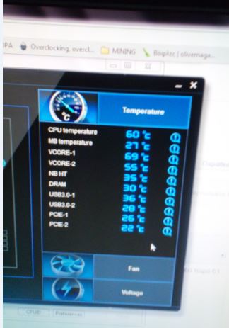

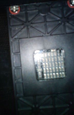

fallen4ngel Δημοσ. 18 Φεβρουαρίου 2015 Δημοσ. 18 Φεβρουαρίου 2015 Πάρε και 2 μετρήσεις ψυγείου με το θερμόμετρο που έχεις να δεις διαφορά. Σε μια φωτό βλέπω ένα core 69 και ένα 55 μήπως..... δεν πατάει σωστά; Γιατί πολύ μεγάλη διαφορά είναι.
