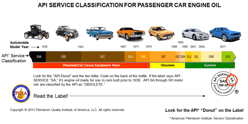

gia_nnis Δημοσ. 12 Δεκεμβρίου 2014 Δημοσ. 12 Δεκεμβρίου 2014 Πάντα πρέπει να βάζεις λάδι που να καλύπτει τις προδιαγραφές του κατασκευαστή. Αυτό δε σημαίνει απαραίτητα ακριβό λάδι και πολλά λάδια από LIDL κλπ. καλύπτουν τις προδιαγραφές πολλών κατασκευαστών. Γενικά μεγάλοι λιανοπωλητές όπως τα alex park δεν πουλούν μούφα λάδι. Πάντα όμως πρέπει να διαβάζουμε τις ετικέτες και να βάζουμε το κατάλληλο λάδι για το μοτέρ μας.Eμενα το βιβλιαρακι γραφει api sj και βαζω sn καντε κλι στο εικονιδιο..
