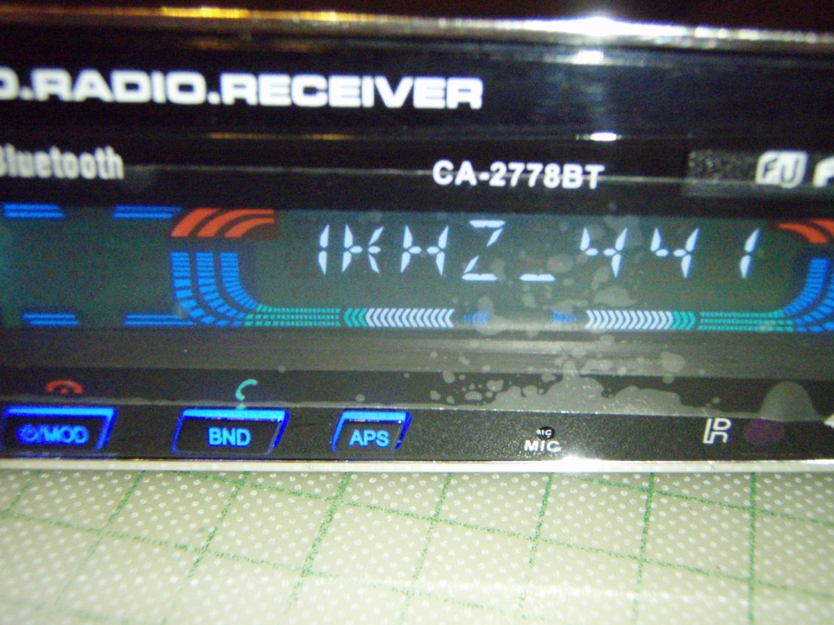

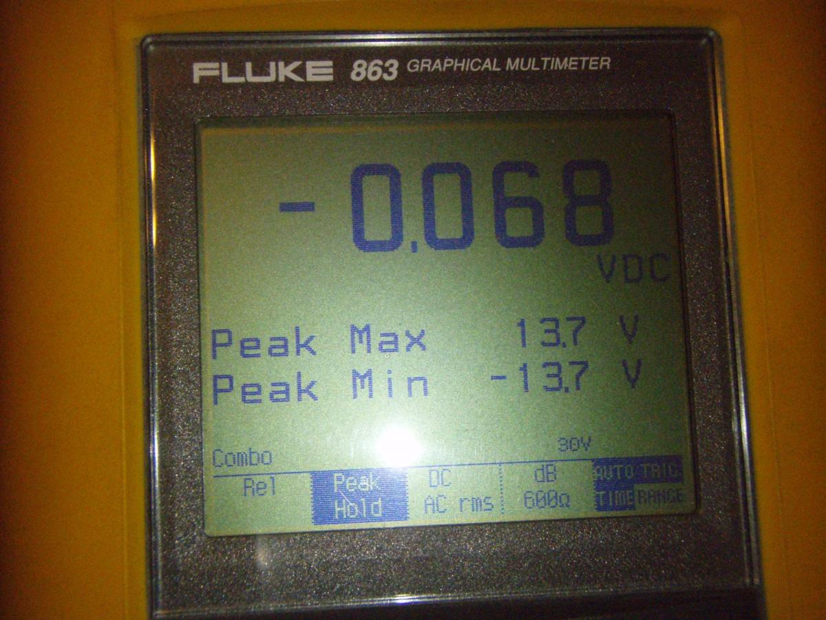

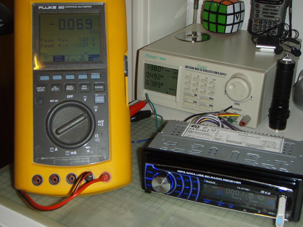

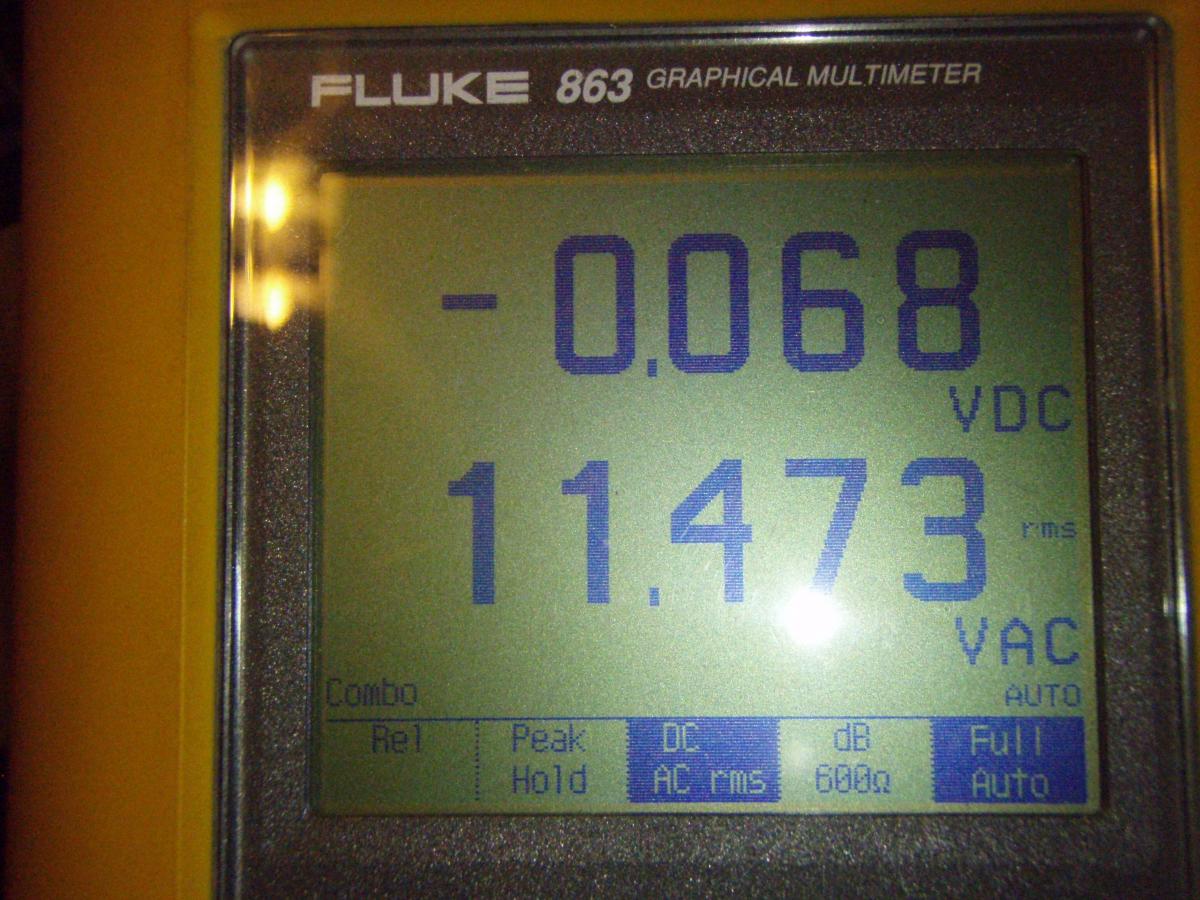

taxtax Δημοσ. 12 Δεκεμβρίου 2014 Δημοσ. 12 Δεκεμβρίου 2014 Εδω ας πω για το 3ο λαθος επισης σημαντικο γιατι χωρις αυτό ΟΛΑ τα παραπανω είναι φυσικα λαθος, οτι η ταση (V) που θα μπει στον τυπο για να παει στο τετραγωνο για να υπολογισουμε την ισχυ δεν ειναι η συνεχης ταση της μπαταριας μας, αλλα η RMS ταση του εναλλασσομενου σηματος (αφου μιλαμε για ηχο και όχι για 12βολτη τοστιερα ή καλοριφέρ) που παει στο φορτιο-μεγαφωνο. Η οποια αν υποθεσουμε οτι για ενα ημιτονικο σημα ειναι peak to peak 12V, τοτε ειναι Vmax 6 volt και VRMS = 6 / 1.41 (η ριζα του 2) = 4,25Volts. Αυτη λοιπον την ταση θα βαλουμε στον τυπο (V^2)/R, ετσι για 4Ω φορτιο εχουμε 4.5W RMS ανα καναλι. Επειδή και εγώ λίγο μπερδεύτηκα (και ξέρω ότι δεν είναι ακριβώς έτσι) είπα να βγάλω απο το κουτί του το φτηνό F&U (των 43€ που όμως το πήραμε με 15€) και να δούμε τι ισχύει στην πράξη. Με τροφοδοσία λοιπόν 13,8V του έβαλα στο USB να παίζει ένα wav με ημιτονοειδές στο 1khz. Μετράμε λοιπόν: Peak Max 13,7V Peak Min -13,7V Τάση στο κενό(χωρίς δηλαδή φορτίο-μεγάφωνο): 11,473V RMS (με φορτίο βέβαια θα είναι λίγο η πολύ μικρότερη) Αρα αυτό που επαληθεύεται είναι ότι πράγματι όπως λέει ο @dchatz στα φτηνά ηχοσυστήματα δεν υπάρχει κύκλωμα "step up" της τάσης. (Στην πραγματικότητα μπορούμε να πούμε ότι υπάρχει ένα κύκλωμα αντιστροφής που καταλήγει σε διπλασιασμό της τάσης) Η τάση peek to peek είναι βέβαια 2 x τάση τροφοδοσίας.
Moderators matrixxx Δημοσ. 12 Δεκεμβρίου 2014 Moderators Δημοσ. 12 Δεκεμβρίου 2014 Βλέπεις λοιπον ότι σαφεστατα εχει κύκλωμα διπλασιασμου τασης. Δεν μπορεις χωρις διπλασιασμο τασης να παρεις στην εξοδο διπλασια ταση από ό,τι εχεις στην τροφοδοσια σου. Που διαφωνεις δεν καταλαβα. Επισης ευκολα προκυπτει ότι εχεις ψαλιδισμο των κορυφων στην εξοδο και όχι σωστο ημιτονικο σημα, κατι που θα δεις αν βαλεις παλμογραφο πανω. Με Vmax 13.7 θα ειχες Vrms = 9.716 volt και όχι 11.473 που μετρησες. Το fluke δεν μπορει να είναι τοσο βλαμμενο. 23W RMS θα σου δωσει με τον διπλασιασμο τασης αν δεν υπολογισεις την πιθανη πτωση τασης λογω εσωτερικων αντιστάσεων όταν μπει το φορτιο.
