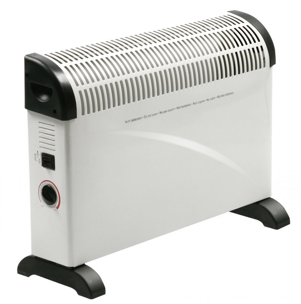

Haldol Δημοσ. 16 Δεκεμβρίου 2014 Δημοσ. 16 Δεκεμβρίου 2014 Αυτή η αηδία είναι από τα χειρότερα που υπάρχουν! Το είχα πάρει από Praktiker αν θυμάμαι καλά, κάνα 40άρι ευρώ; Το παράτησα στο χωριό να μου ζεσταίνει τις πυζάμες πριν ξαπλώσω. Μετά πήρα τα δύο Atlantic (τα χρυσοπλήρωσα βέβαια) και ησύχασα. Όλος ο θερμός αέρας πάει καρφί στο ταβάνι, αφού το άνοιγμα είναι από πάνω, δε διαχέεται καθόλου οριζόντια στο χώρο. Η αντίσταση λεπτό συρματάκι που ζεματάει, όχι χοντρή και πιο κρύα, όπως στους κανονικούς. Φυσικά ούτε λόγος για ρύθμιση θερμοκρασίας. Μόνο σκάλες ισχύος, όπως στα αερόθερμα. Στη μία ώρα που είναι αναμμένος, θα σου κάψει σε W/h όσο η ισχύς του. Πιο πολύ "αερόθερμο πολυτελείας" θα τον έλεγα, επειδή δε κάνει θόρυβο. Απλά δεν έχουν επαφή. Ναι, οκ, στους "καλούς" πληρώνεις και τη μάρκα μαζί, αλλά και πάλι η διαφορά είναι χαοτική.

gia_nnis Δημοσ. 16 Δεκεμβρίου 2014 Δημοσ. 16 Δεκεμβρίου 2014 Αυτή η αηδία είναι από τα χειρότερα που υπάρχουν! Το είχα πάρει από Praktiker αν θυμάμαι καλά, κάνα 40άρι ευρώ; Το παράτησα στο χωριό να μου ζεσταίνει τις πυζάμες πριν ξαπλώσω. Μετά πήρα τα δύο Atlantic (τα χρυσοπλήρωσα βέβαια) και ησύχασα. Όλος ο θερμός αέρας πάει καρφί στο ταβάνι, αφού το άνοιγμα είναι από πάνω, δε διαχέεται καθόλου οριζόντια στο χώρο. Η αντίσταση λεπτό συρματάκι που ζεματάει, όχι χοντρή και πιο κρύα, όπως στους κανονικούς. Φυσικά ούτε λόγος για ρύθμιση θερμοκρασίας. Μόνο σκάλες ισχύος, όπως στα αερόθερμα. Στη μία ώρα που είναι αναμμένος, θα σου κάψει σε W/h όσο η ισχύς του. Πιο πολύ "αερόθερμο πολυτελείας" θα τον έλεγα, επειδή δε κάνει θόρυβο. Απλά δεν έχουν επαφή. Ναι, οκ, στους "καλούς" πληρώνεις και τη μάρκα μαζί, αλλά και πάλι η διαφορά είναι χαοτική. κοιτα εχω αυτον https://www.skroutz.gr/s/8761/Delonghi-HS20F.htmlκαι το ιδιο σε ανωνυμο(φθηνο) Η διαφορα τους ειναι στην ποιοτητα κατασκευης. Ο delonghi ειναι πιο βαρυς και τα συρματακια.. ειναι λιγο πιο χοντρα. Στην πραξη εχουν την ιδια αποδοση και καταναλωση.. Σε καμια περιπτωση η διαφορα δεν ειναι χαοτικη απεναντιας μικρη.. Μπορει ο convectoras να ειχε καποιο προβλημα.. το κλιματιστικο σε σχεση με ολα αυτα ειναι χαοτικη!!!
Haldol Δημοσ. 16 Δεκεμβρίου 2014 Δημοσ. 16 Δεκεμβρίου 2014 Ο Atlantic δεν έχει συρματάκια μέσα. Η αντίστασή του είναι πολύ χοντρή. Το ίδιο συμβαίνει και με τους NOBO, και γενικά με κάθε "ακριβό" - "καλό" θερμοπομπό. Θερμαίνει πιο εύκολα, καθώς έρχεται πιο πολύς αέρας σε επαφή με την αντίσταση, και επίσης είναι πιο ψυχρή. Στους DeLonghi δε ξέρω τι γίνεται. Αλλά λογικά για να 'ναι στα 50-60 ευρώ κι αυτοί συρματάκι θα έχουν. Δεν έχω δει μεγάλη αντίσταση σε μηχάνημα κάτω των 80 ευρώ. Καλά, για κλιματιστικά δε μιλάμε, ακόμα και τα πιο φτηνά έχουν τριπλάσια απόδοση από οτιδήποτε χρησιμοποιεί αντιστάτες.
