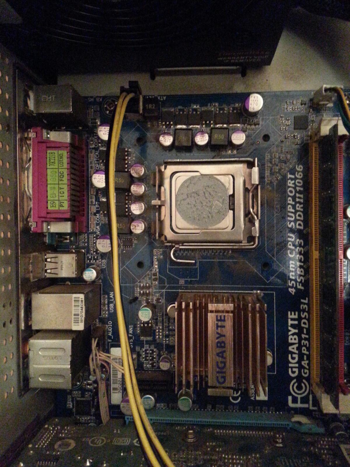

papajimaros Δημοσ. 10 Δεκεμβρίου 2014 Μέλος Δημοσ. 10 Δεκεμβρίου 2014 παιδια συγνωμη αλλα ημουν εκτοσ..τωρα θα δοκιμασω αυτα που ειπατε και θα σας πω...σας ευχαριστω πολυ παντως....σας ενημερωνω σε λιγο λοιπον...για αρχη εβγαλα μπαταρια κ η αληθεια ειναι οτι δεν μου εχει σβησει ακομα ειναι 5 λεπτα που δουλευει...ενω πριν σε δευτερολεπτα εσβηνε!!!αλλααα.....η οθονη μου δεν αναβει πλεον!!!λετε να εχω προβλημα με την καρτα γραφικων??υπαρχει περιπτωση να εχει προβλημα η οθονη μου??αλλα μπιπ παλι δεν ακουσα οταν ανοιξε!! επισης να προσθεσω οτι δεν υπαρχουν λαμπακια στην motherboard που εχω....εχω αυτην κοιτα φωτο
besttt Δημοσ. 10 Δεκεμβρίου 2014 Δημοσ. 10 Δεκεμβρίου 2014 το προβλημα λυθηκε οπως ακριβως ειπα χαλασμενη η βρωμικια μνημη μολισ την εβγαλε την μια ολα οκ τελος καλο
papajimaros Δημοσ. 10 Δεκεμβρίου 2014 Μέλος Δημοσ. 10 Δεκεμβρίου 2014 παιδια το προβλημα λυθηκε....με την βοηθεια του bestt ολα ειναι ενταξει κ πλεον βρηκαμε το προβλημα!!σας ευχαριστω ολους για τον χρονο σας!! 1
