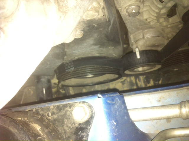

Haldol Δημοσ. 9 Δεκεμβρίου 2014 Δημοσ. 9 Δεκεμβρίου 2014 Καλησπέρα! Στο αυτοκίνητο εχτές κοιμόταν ένα γατί στο χώρο της μηχανής. Πάω να φύγω, κι όταν βάζω μπρος ακούγεται ένα κλουκ-κλουκ-κλουκ και ΝΙΑΑΑ. Σβήνω αμέσως και ανοίγω καπό. Το γατί την κοπάνησε με τα δύο του πίσω πόδια να σέρνονται... είχαν σπάσει και τα δύο, το έπιασε ο ιμάντας του δυναμό και το γύρισε ανάμεσα στα ράουλα. Αλλά τον εκδικήθηκε: τον έβγαλε από τη θέση του, και ψιλο-σφηνώθηκε σε εκείνο το-μεγάλο-στρογγυλό-γρανάζι-που-βγαίνει-από-το-μοτέρ-και-δε-ξέρω-πως-το-λένε. Σήμερα προσπάθησα να το σπρώξω να ξαναμπεί στη θέση του, αλλά μάταια. Πολύ σκληρό. Δοκίμασα ακόμα και με Durex Play (δε κάνω πλάκα!!!) μήπως γλυστράει καλύτερα το λάστιχο αλλά τζίφος. Σκέφτηκα μετά να χαλαρώσω τον τεντωτήρα του ιμάντα για να τον ξαναβάλω στη θέση του... αλλά πως; Δε ξέρω ούτε πως γίνεται, και φαντάζομαι θα θέλει και κάποιο ειδικό εργαλείο. Οπότε θέλω βοήθεια από όποιον έχει πείρα. Το να δώσω 100€ να το φορτώσω σε γερανό να το πάω στο συνεργείο δεν είναι λύση. Όπως και το να το βάλω μπρος με τον ιμάντα σφηνωμένο δεν είναι λύση.

Liverpool89 Δημοσ. 9 Δεκεμβρίου 2014 Δημοσ. 9 Δεκεμβρίου 2014 Ο τεντωτηρας εχει μια βιδα, μοκις την ξελασκαρεις αυτος θα παει προς τα πανω, θα χαλαρωσει. Θα το βαλεις στης θεση του μετα με ενα κατσαβιδι ισιο ή με ενα αλενακι αναλογα τι μηχανισμο εχει θα το ξανατεντωσεις. Ειναι ζορικο αλλα γινεται. Αλλιως σηκωνεις την μια ροδα, βαζεις πεμπτη, και την.γυρνας με τα χερια, αν.εχεις ακομα ενα να σε βοηθησει με.ενα κατσαβιδι θα τον σπρωχνει προς τα μεσα με το κυκλικο κομματι μην τον πληγωσει κιολας... Μην δοκιμασεις καμια.ταρζανια, να βαλεις μπροστα και να κανεις τιποτα με τα χερια... το μονο σιγουρο ειναι οτι θα τραυματιστεις...
Joshua21 Δημοσ. 10 Δεκεμβρίου 2014 Δημοσ. 10 Δεκεμβρίου 2014 Είτε ο τεντωτήρας έχει κάπου ρεγουλατόρο όπως λέει και ο λιβερπουλ, είτε το ίδιο το δυναμό αλλάζει θέση: https://www.google.gr/search?q=ρεγουλατορος+δυναμο&biw=1024&bih=677&source=lnms&tbm=isch&sa=X&ei=BiGIVKPWL4ndPZHPgZAB&ved=0CAYQ_AUoAQ#tbm=isch&q=δυναμο&facrc=_&imgdii=_&imgrc=fxEagpks2UUk-M%3A%3BwGOwvkkvbLVURM%3Bhttp%3A%2F%2Fimg16.imageshack.us%2Fimg16%2F1108%2F68003990.png%3Bhttp%3A%2F%2Fwww.nivaclub.gr%2Fforum%2Fviewtopic.php%3Ff%3D13%26t%3D3474%3B800%3B560 Απλά λασκάρεις τον ιμάντα, τον βάζεις στη θέση του και τον σφίγγεις ξανά. ΥΓ Τυχερός είσαι, πριν μερικά χρόνια που είχα πάθει το ίδιο ο ιμάντας κυριολεκτικά έλιωσε το σώμα της γάτας... το τι τράβηξα για να το καθαρίσω, δε λέγεται.

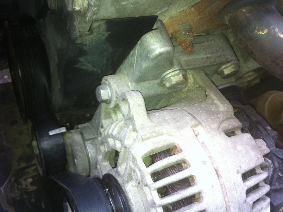

Haldol Δημοσ. 10 Δεκεμβρίου 2014 Μέλος Δημοσ. 10 Δεκεμβρίου 2014 Βγάζετε άκρη από τις φωτογραφίες του δυναμό; Το έψαχνα αλλά δε βρήκα τι πρέπει να ξεβιδώσω για να χαλαρώσει ο ιμάντας. Αν δε βρούμε τι πρέπει να ξηλώσω, αύριο θα δοκιμάσω να σηκώσω το αμάξι και να γυρίσω τους τροχούς με ταχύτητα, που είπε ο Liverpool89. Αν δε πιάσει κι αυτό, κόβω και πετάω τον ιμάντα, βάζω μπρος και το πάω συνεργείο.

Thanos1972 Δημοσ. 10 Δεκεμβρίου 2014 Δημοσ. 10 Δεκεμβρίου 2014 απο πισω πρεπει να ειναι ο ρεγουλατορος του δυναμο.εκει στο μαυρο που εχει πισω απο το δυναμο.
nick#18 Δημοσ. 11 Δεκεμβρίου 2014 Δημοσ. 11 Δεκεμβρίου 2014 Ειδα τη βαση του δυναμο και λεω... Group Vag.... απο το 93 εχουν την ιδια πατεντα! Για δες απο τη πισω-κατω πλευρα του δυναμο.. αυτη η βιδα εκει πρεπει να ειναι πανω σε κατι σαν "ραγα" αλλιως αν δεν.. το "μικρο" ραουλο στη μεση απο ολα τα λουρια... θα στο κανω cross check απο ενα ibiza με το ιδιο συστημα!
Haldol Δημοσ. 13 Δεκεμβρίου 2014 Μέλος Δημοσ. 13 Δεκεμβρίου 2014 Ξεμπέρδεψα μόλις τώρα. Δεν είχα ασχοληθεί αυτές τις μέρες. Δουλειές, βροχές, κλπ. Με μια καστάνια προσαρμοσμένη σε σιδεροσωλήνα (για μοχλό) χαλάρωσα τον τεντωτήρα, έβαλα τον ιμάντα στη θέση του και τέλος. Αλλά ο ιμάντας είχε τραυματιστεί. Είχε σκιστεί με λεπτή λωρίδα από την άκρη, κι όπως γυρίζει αφήνει ένα κενό. Αξίζει να τον αλλάξω ή να μην ασχοληθώ; Υπάρχει περίπτωση να κοπεί;
