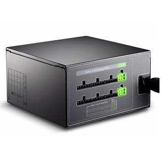

xagiouken Δημοσ. 9 Δεκεμβρίου 2014 Μέλος Δημοσ. 9 Δεκεμβρίου 2014 Ολα τα cm 620w εχουν τουλαχιστον 2 6+2pin.ΕΙναι τα αποσπωμενα τα καλωδια.Ναι θελει να τα συνδεσεις Το 6 το συνδεσα η άλλη θυρα με της 8 ακτηνες απομένει http://www.plonter.co.il/graphics/product_images/full/RS-620-ASAA-A1.jpg Στα πράσινα το συνδέω το 8αρι αμα το βρω η στσ μαυρα ?
