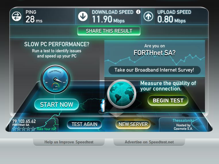

androu Δημοσ. 9 Δεκεμβρίου 2014 Δημοσ. 9 Δεκεμβρίου 2014 16/1 κλειδώνεις. αρκετά καλή γραμμή. http://www.speedtest.net/ πήγαινε εκεί να κάνεις ενα τεστ και πες μας τι σου βγάζει. επισης δοκίμασε απο κάποιοhttp://ftp.ntua.gr/pub/OpenOffice/stable/3.2.1/ ξεκινα να κατεβάζεις κάποιο αρχείο απο εκεί και πες μας τι σου βγάζει. Μην το κατεβάσεις προφανώς ολόκληρο απλά δες τι σου βγάζει. μήπως ειναι συνδεμένος κανας γείτονας ; για κλείσε και λίγο το ασύρματο και δοκίμασε με καλώδιο όπως έκανες και πρίν. 1

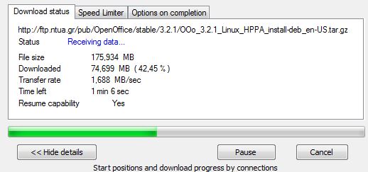

Qman Δημοσ. 9 Δεκεμβρίου 2014 Μέλος Δημοσ. 9 Δεκεμβρίου 2014 (επεξεργασμένο) 16/1 κλειδώνεις. αρκετά καλή γραμμή. http://www.speedtest.net/ πήγαινε εκεί να κάνεις ενα τεστ και πες μας τι σου βγάζει. επισης δοκίμασε απο κάποιοhttp://ftp.ntua.gr/pub/OpenOffice/stable/3.2.1/ ξεκινα να κατεβάζεις κάποιο αρχείο απο εκεί και πες μας τι σου βγάζει. Μην το κατεβάσεις προφανώς ολόκληρο απλά δες τι σου βγάζει. μήπως ειναι συνδεμένος κανας γείτονας ; για κλείσε και λίγο το ασύρματο και δοκίμασε με καλώδιο όπως έκανες και πρίν. Έβαλα το καλώδιο να δείς Έχω αλλάξει το password. Κατέβασα το αρχείο που μου έδωσες και κατεβάζει γρήγορα 176 mb αρχείο σε 3 λεπτά!!!!! αλλά σε torrent ή οτιδήποτε άλλο κατεβάζω 100Kbps (0,1Mbps) Μήως έχει κάποιο κλείδωμα σαν forthnet που πρέπει να κάνω για να μπορώ να κατεβάζω έστω απο torrent σωστά; κάτι για portfoward που βλέπω να αναφέρουν στο internet; φιλτρο σε καθε τηλ. splitter τσου. οπως ειπα ερχεται η κεντρικη γραμμη στο ρουτερ και μετα φευγει και παει στα 2 σταθερα. με τα σταθερα δεν εχω καποιο θεμα,εκει ολα οκ. Φίλτρο και πάνω το splitter; γιατί δεν έχω φίλτρο πάνω στην γραμμή κάτι άλλο πέρα απο το router και το τηλέγφωνο Επεξ/σία 9 Δεκεμβρίου 2014 από Qman

androu Δημοσ. 9 Δεκεμβρίου 2014 Δημοσ. 9 Δεκεμβρίου 2014 176 mb σε 3 λεπτά, μήπως είδες ταχύτητα που κατέβαζε; στα torrent ολα ειναι σχετικά μην βλεπεις εκει την ταχύτητα, απο τους πόσους "seeds" υπάρχουν και σου δείνουν, μέχρι τα όρια για κατέβασμα που εχεις βάλει και άλλα πολλά. το direct download απο server μας ενδιαφέρει εαν ειναι οκ τότε δεν εχεις θέμα παρα μόνο οι αποσυνδέσεις. 1
Qman Δημοσ. 9 Δεκεμβρίου 2014 Μέλος Δημοσ. 9 Δεκεμβρίου 2014 Όχι δεν είδα ταχύτητα κάτσε να το ξανακάνω Φίλε μου 1,5 Μbps! θα μας τρελάνει!!! Τι γίνεται ρε γμτ.... δεν καταλαβαίνω. Δεν είναι το torrent μονο που κατεβάζει 100kbps αλλά και απο browsers Μήπως είναι θέμα portfowrding;
