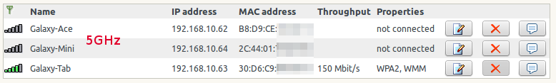

jkoukos Δημοσ. 9 Δεκεμβρίου 2014 Δημοσ. 9 Δεκεμβρίου 2014 Όταν 2 συσκευές συνδέονται μεταξύ τους, αποφασίζουν από κοινού να συνδεθούν σε μια ταχύτητα, ανάλογα κάποιων μεταβλητών ή/και ρυθμίσεων. Ας πούμε λοιπόν ότι τις έχουμε εξ' ορισμού στο αυτόματο. Ενσύρματα θα συνδεθούν στην ονομαστική ταχύτητα που έχει η αργότερη συσκευή, που συνήθως είναι τα 100Mbps του router. Τέλος δεν υπάρχει κάτι άλλο. Ασύρματα θα συνδεθούν στην χαμηλότερη ονομαστική ταχύτητα που έχει η αργότερη συσκευή. Αν και οι 2 είναι 11n θα συνεννοηθούν ποια είναι η μεγίστη που υποστηρίζουν. Ας πούμε λοιπόν ότι είναι τα 150Mbps. Κατόπιν για διάφορους παράγοντες (θόρυβος, αριθμός συσκευών, επεξεργαστική ισχύ κλπ), θα αποφασίσουν σε ποια ακριβώς μπορούν να συνδεθούν χωρίς πρόβλημα. Επειδή λοιπόν είναι στο αυτόματο, ενδέχεται η τελική σύνδεση να γίνει σε μικρότερη ταχύτητα των 150Mbps. Σε σένα, αν κατάλαβα σωστά, το κινητό συνδέεται απ' ευθείας με το laptop σε μεγαλύτερη ταχύτητα, απ' ότι με τον router. Αυτό δεν δείχνει πρόβλημα. Σε μένα π.χ. το tablet της γυναίκας συνδέεται με τον router με 65Mbps στους 2,4GHz και με 150Mbps στους 5GHz, στην ίδια θέση ακριβώς. Προφανώς ένας από τους λόγους είναι ότι στους 5GHz έχει καθαρό περιβάλλον και καμία άλλη συσκευή συνδεδεμένη ώστε να μοιράζει επιπλέον τον χρόνο επικοινωνίας. Επίσης για τον ίδιο λόγο έχει μειωμένο επεξεργαστικό φόρτο άρα μπορεί να αυξήσει την ταχύτητα επικοινωνίας.
FarCry Δημοσ. 9 Δεκεμβρίου 2014 Μέλος Δημοσ. 9 Δεκεμβρίου 2014 Όταν 2 συσκευές συνδέονται μεταξύ τους, αποφασίζουν από κοινού να συνδεθούν σε μια ταχύτητα, ανάλογα κάποιων μεταβλητών ή/και ρυθμίσεων. Ας πούμε λοιπόν ότι τις έχουμε εξ' ορισμού στο αυτόματο. Ενσύρματα θα συνδεθούν στην ονομαστική ταχύτητα που έχει η αργότερη συσκευή, που συνήθως είναι τα 100Mbps του router. Τέλος δεν υπάρχει κάτι άλλο. Ασύρματα θα συνδεθούν στην χαμηλότερη ονομαστική ταχύτητα που έχει η αργότερη συσκευή. Αν και οι 2 είναι 11n θα συνεννοηθούν ποια είναι η μεγίστη που υποστηρίζουν. Ας πούμε λοιπόν ότι είναι τα 150Mbps. Κατόπιν για διάφορους παράγοντες (θόρυβος, αριθμός συσκευών, επεξεργαστική ισχύ κλπ), θα αποφασίσουν σε ποια ακριβώς μπορούν να συνδεθούν χωρίς πρόβλημα. Επειδή λοιπόν είναι στο αυτόματο, ενδέχεται η τελική σύνδεση να γίνει σε μικρότερη ταχύτητα των 150Mbps. Σε σένα, αν κατάλαβα σωστά, το κινητό συνδέεται απ' ευθείας με το laptop σε μεγαλύτερη ταχύτητα, απ' ότι με τον router. Αυτό δεν δείχνει πρόβλημα. Σε μένα π.χ. το tablet της γυναίκας συνδέεται με τον router με 54Mbps στους 2,4GHz και με 150Mbps στους 5GHz, στην ίδια θέση ακριβώς. Προφανώς ένας από τους λόγους είναι ότι στους 5GHz έχει καθαρό περιβάλλον και καμία άλλη συσκευή συνδεδεμένη ώστε να μοιράζει επιπλέον τον χρόνο επικοινωνίας. Επίσης για τον ίδιο λόγο έχει μειωμένο επεξεργαστικό φόρτο άρα μπορεί να αυξήσει την ταχύτητα επικοινωνίας. δηλαδη θες να πεις οτι το 65 ονομαστικα που βλεπω μεταξυ του λαπτοπ και του ρουτερ σκετο και μεταξυ του λαπτοπ ρουτερ και ρουτερ λαπτοπ δεν ειναι τα ιδια? μα αν βαλουμε το λαπτοπ ακριβως διπλα στο ρουτερ δεν θα ειναι το ιδιο πραγμα τοτε? σε αυτο που λες θα επαιζε ρολο εαν το ενα λαπτοπ με το αλλο λαπτοπ που επικοινωνουν μεσω του ρουτερ βρισκονταν σε διαφορετικες αποστασεις μπορει καποιος να κανει μια δοκιμη να πει και αυτος τι βλεπει? αυτο που λες τα ξερω ρε συ. και η αποσταση που δειχνει την ονομαστικη ταχυτητα αλλαζει αναλογα με τις παρεμβολες και τις αποστασεις. οχι μονο το πραγματικο αλλα και το ονομαστικο κλειδωνει αλλιως. αμα σου κλειδωσει στα 65 ονομαστικα σημαινει οτι βρισκεται σε αρκετα db θορυβου για να βγαλει το ονομαστικο νουμερο εγω λεω παιρνεις 2 λαπτοπ τα βαζεις διπλα στο ρουτερ full σημα 65 mbps συνδεση και τα 2 ωραια? κανεις wireless LAN ωραια?? κανεις μεταφορα αρχειου απο το ενα λαπτοπ στο αλλο ωραια?? βλεπεις την ταχυτητα μεταφορα εστω X. τελος με αυτο. μετα απο ενα λαπτοπ και μονο κατεβαζεις ενα αρχειο απο εναν ftp server. βλεπεις και εκει την ταχυτητα μεταφορας εστω Υ. και βλεπεις οτι το Υ ειναι μεγαλυτερο του Χ !!! κανονικα θα επρεπε το Χ να ειναι μεγαλυτερο του Y . αλλα υπαρχει καποιου ειδους bottleneck στο ασυρματο μονο τοπικα που δεν καταλαβαινω γιατι
jkoukos Δημοσ. 9 Δεκεμβρίου 2014 Δημοσ. 9 Δεκεμβρίου 2014 Δες τη σύνδεση που σου έλεγα. Router Fritz!Box 7270 με δυνατότητα 300Mbps σε 11n/a και tablet Galaxy Tab 3 με δυνατότητα 150Mbps σε 11n/a. Παρ' όλο που πρόκειται για τις ίδιες συσκευές, ρυθμίσεις, περιβάλλον κλπ., η σύνδεση στους 2,4GHz έγινε σε 11g. Αυτό ακριβώς λέω. Η ονομαστική ταχύτητα είναι η συμφωνημένη για την επικοινωνία. Η πραγματική της επικοινωνίας είναι "αλλουνού παπά ευαγγέλιο". Στην περίπτωση Laptop-Router-FTP server, ο router έχει να επικοινωνήσει ασύρματα με μια μόνο συσκευή στη μονάδα του χρόνου. Στην άλλη περίπτωση, Laptop-Router-Laptop, ο router ως ενδιάμεσος έχει να επικοινωνήσει ασύρματα με δύο συσκευές. Έτσι αναγκαστικά μοιράζει τον ίδιο χρόνο μεταξύ τους. Μία φορά επικοινωνεί με την πρώτη και την άλλη στιγμή με την δεύτερη συσκευή. Λογικό δεν είναι να μειώνεται η πραγματική ταχύτητα μεταξύ των 2 Laptop, στην ίδια μονάδα του χρόνου; Αν όμως τα έβαζες σε ad-hoc, δηλαδή να επικοινωνούν τα 2 laptop απευθείας παρακάμπτοντας τον router, θα είχες μεγαλύτερη ταχύτητα.
