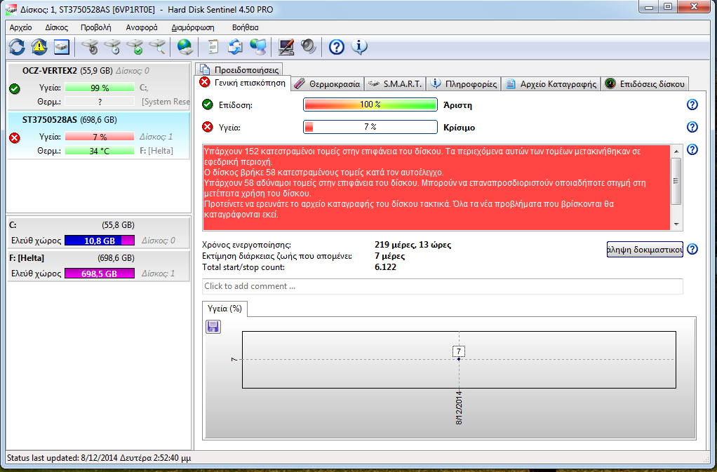

stratigos24 Δημοσ. 8 Δεκεμβρίου 2014 Δημοσ. 8 Δεκεμβρίου 2014 Eχω εναν seagate barracuda 750gb που καθεται εδω και καιρο. Τον ειχα παρει το 2009. Σημερα τον εβαλα σε μια θηκη και τον εκανα εξωτερικο και το sentinel μου ελεγε 100% επιδοση και υγεια κλπ. Μετα, αφου περασα 12gb αρχεια, μου εβγαζε το sentinel 7% υγεια και οτι εχει θεμα ο σκληρος. Εγγυηση δεν εχει πλεον και εβαλα και στην seagate serial number και p/n number που ζηταει για να δει αν ειναι εντος εγγυησης και εκει μου ειπε οτι ειναι εκτος. Τον πεταω?
SPANK Δημοσ. 8 Δεκεμβρίου 2014 Δημοσ. 8 Δεκεμβρίου 2014 Με βάση τα παραπάνω ο δίσκος έχει πεθάνει ουσιαστικά θα σταματήσει να λειτουργεί σύντομα , αν δεν βαριέσαι όμως δοκίμασε τον και σαν 2ο εσωτερικό 1
SouLSLayeR Δημοσ. 8 Δεκεμβρίου 2014 Δημοσ. 8 Δεκεμβρίου 2014 Σώσε ότι θες και από τα τεστ του σέντινελ κάνε ένα reinitialize surface. ΘΑ ΣΒΗΣΤΕΙ ΟΤΙ ΥΠΑΡΧΕΙ Όταν τελειώσει (θα πάρει ώρα) δες αν τα bad sectors αυξήθηκαν. Αν όχι χρησιμοποίησέ τον δοκιμαστικά τσεκάροντας συχνά με το σέντινελ να δεις αν τον παίρνει η κατηφόρα. Αν ναι, βάφ' τον μπλε και χάρισε την πλακέτα μπας και σώσεις κάποιον. 1
