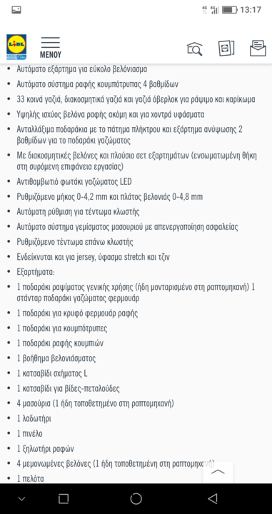

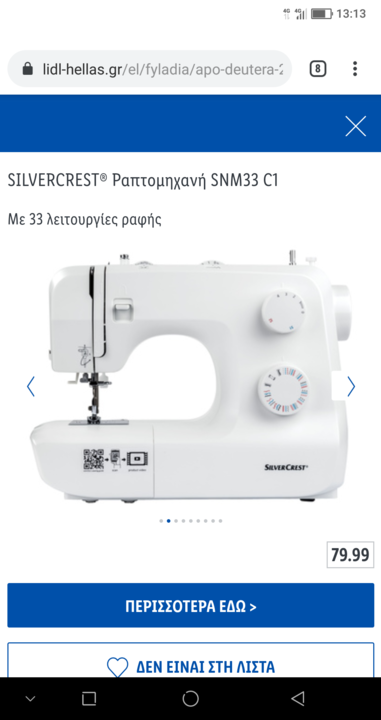

rhtoras Δημοσ. 22 Αυγούστου 2019 Δημοσ. 22 Αυγούστου 2019 Έχει το Lidl αυτή την εβδομάδα τη ραπτομηχανή. Μπορεί να την πάρω και η γυναίκα μου να ράβει κανένα ρούχο μου. Και κανένα τζιν να μου το κοντύνει κ.λ.π Αξίζει? Λέει πως ενδείκνυται για τζην και jersey αλλά έχει και πολλά πράγματα μέσα στο πακέτο.
SB_1957 Δημοσ. 22 Αυγούστου 2019 Δημοσ. 22 Αυγούστου 2019 4 λεπτά πριν, rhtoras είπε Έχει το Lidl αυτή την εβδομάδα τη ραπτομηχανή. Μπορεί να την πάρω και η γυναίκα μου να ράβει κανένα ρούχο μου. Και κανένα τζιν να μου το κοντύνει κ.λ.π Αξίζει? Λέει πως ενδείκνυται για τζην και jersey αλλά έχει και πολλά πράγματα μέσα στο πακέτο. Την αγοράζεις, την δοκιμάζεις και έχεις περιθώριο 3 μήνες να την γυρίσεις και να πάρεις τα λεφτά σου πίσω! Αλλά και αν τελικά την κρατήσεις, έχει 3 χρόνια εγγύηση! Αλλά μάλλον πρέπει να ρωτήσεις τη γυναίκα σου, αν τελικά θα την χρησιμοποιεί και δεν θα την έχετε να στέκεται και να πιάνει χώρο!
Zerg13 Δημοσ. 22 Αυγούστου 2019 Μέλος Δημοσ. 22 Αυγούστου 2019 (επεξεργασμένο) 1 ώρα πριν, rhtoras είπε Έχει το Lidl αυτή την εβδομάδα τη ραπτομηχανή. Μπορεί να την πάρω και η γυναίκα μου να ράβει κανένα ρούχο μου. Και κανένα τζιν να μου το κοντύνει κ.λ.π Αξίζει? Λέει πως ενδείκνυται για τζην και jersey αλλά έχει και πολλά πράγματα μέσα στο πακέτο. Η @Pintsie θα σου πει σιγουρα. Σε πρωτη φαση, δεν εχεις καπου να την πας για τα service της και ειναι και για basic use. Δεν παιρνει αξεσουαρ πανω πχ κοπτοραπτη. απ οτι ειδα εχει ενα πεταλι, ποδαρακι το λενε ημαρτον. Γενικα φαινεται μετριας ποιοτητας. Αν δεν ειναι σωστα σχεδιασμενη, θα ειναι για τον καδο. Επεξ/σία 22 Αυγούστου 2019 από Zerg13
rhtoras Δημοσ. 22 Αυγούστου 2019 Δημοσ. 22 Αυγούστου 2019 3 ώρες πριν, Zerg13 είπε Η @Pintsie θα σου πει σιγουρα. Σε πρωτη φαση, δεν εχεις καπου να την πας για τα service της και ειναι και για basic use. Δεν παιρνει αξεσουαρ πανω πχ κοπτοραπτη. απ οτι ειδα εχει ενα πεταλι, ποδαρακι το λενε ημαρτον. Γενικα φαινεται μετριας ποιοτητας. Αν δεν ειναι σωστα σχεδιασμενη, θα ειναι για τον καδο. Μακάρι να μας πει αν το δει. Πολλά μοντέλα silvercrest είναι rebranded. Γιατί όχι κ αυτό? Επίσης υπάρχει σέρβις Lidl και έχει ανταλλακτικά. Με την τριετή εγγύηση δε νομίζω να έχω πρόβλημα. Τουλάχιστον από αυτά που ακούω από δω κι εκεί. Οπότε για άλλες δουλειές από το να έπαιρνα το τίποτα καλύτερα αυτή. Αν δεν μου κάνει την επιστρέφω εντός τριμήνου και παίρνω πίσω τα λεφτά μου. Αλλά για να μη χάσω το χρόνο μου καλύτερα να ξέρω αν αξίζει να πάω ως εκεί. 1
Pintsie Δημοσ. 26 Αυγούστου 2019 Δημοσ. 26 Αυγούστου 2019 Σαν απομίμηση αυτής μου μοιάζει https://www.amazon.co.uk/Singer-Simple-3229-Sewing-Machine/dp/B008PRCI0U Εάν τη θες μόνο για αυτά που λες, λογικά θα σου κάνει δουλειά. Μην την θες δηλαδή για να κάνεις τσάντες και να τις πουλάς πχ. Δεν νομίζω να αντέχει. Σερβις κτλ υπάρχουν στου lidl. 1
