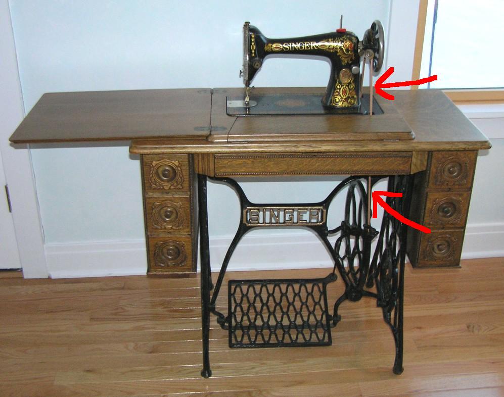

d_gkal Δημοσ. 24 Σεπτεμβρίου 2015 Δημοσ. 24 Σεπτεμβρίου 2015 που θα βρω το δερματινο κορδονι που δειχνουν τα βελακια; προοριζεται για παλια singer
