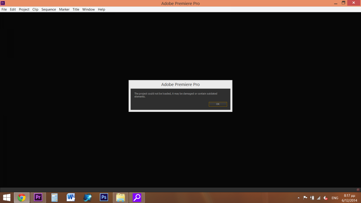

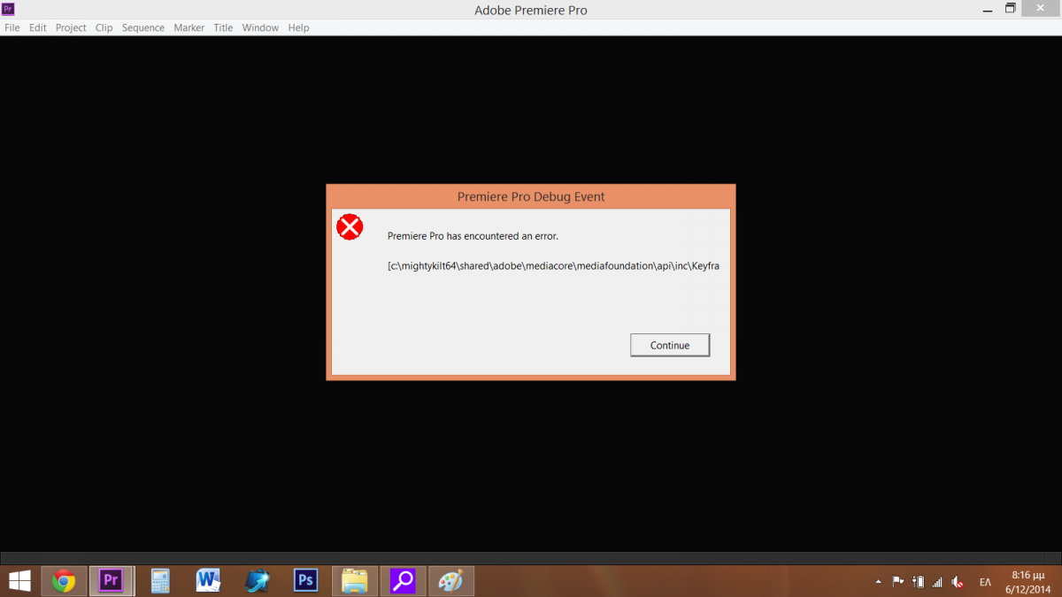

vassia11 Δημοσ. 6 Δεκεμβρίου 2014 Δημοσ. 6 Δεκεμβρίου 2014 Καλησπέρα σας! Καθώς μόνταρα μία ταινία μου εκλεισα το project ώστε να συνεχίσω την επόμενη ημέρα. Όταν άνοιξα το premiere ξανά μου εμφανίστηκαν τα παρακάτω μηνύματα… Μήπως κάποιος μπορεί να με βοηθήσει?
G1O Δημοσ. 6 Δεκεμβρίου 2014 Δημοσ. 6 Δεκεμβρίου 2014 μηπως μετακινησες τα αρχεια απο τις τοποθεσιες ,μουσικη βιντεο;
vassia11 Δημοσ. 6 Δεκεμβρίου 2014 Μέλος Δημοσ. 6 Δεκεμβρίου 2014 μηπως μετακινησες τα αρχεια απο τις τοποθεσιες ,μουσικη βιντεο; Οχι απλός υποψιάζομαι πως μου δημιουργεί πρόβλημα το warp stabilizer και τώρα δεν ανοίγει καθόλου το πρόγραμμα........ Ειναι το μόνο που μπορώ να σκεφτώ εαν δε παίζει ρόλο ο υπολογιστής μου φυσικά....
G1O Δημοσ. 6 Δεκεμβρίου 2014 Δημοσ. 6 Δεκεμβρίου 2014 το warp stabilizer θα λειτουργει σωστα αφου κανεις επανεκκινηση τα windows και ανοιξεις το premiere,η απενεργοποιησεις μονιμα το fast boot των windows 8.1 ,ειχα το ιδιο προβλημα.στα autosave project δοκιμασε το αμεσως προηγουμενο εαν δεν μετακινηθηκαν φακελοιedit : βλεπω εχεις την εκδοση cs6 ενω σε εμενα μου εκανε το ιδιο στο cc 2014 ,αλλα δοκιμασε τον τροπο αυτο για αρχη,εαν δεν ανοιγει καθολου το προγραμμα,κανε επανεγκατασταση και δοκιμασε τα παραπανω
vassia11 Δημοσ. 6 Δεκεμβρίου 2014 Μέλος Δημοσ. 6 Δεκεμβρίου 2014 το warp stabilizer θα λειτουργει σωστα αφου κανεις επανεκκινηση τα windows και ανοιξεις το premiere,η απενεργοποιησεις μονιμα το fast boot των windows 8.1 ,ειχα το ιδιο προβλημα. στα autosave project δοκιμασε το αμεσως προηγουμενο εαν δεν μετακινηθηκαν φακελοι edit : βλεπω εχεις την εκδοση cs6 ενω σε εμενα μου εκανε το ιδιο στο cc 2014 ,αλλα δοκιμασε τον τροπο αυτο για αρχη,εαν δεν ανοιγει καθολου το προγραμμα,κανε επανεγκατασταση και δοκιμασε τα παραπανω ΣΕ ΕΥΧΑΡΙΣΤΩ!!!! Λοιπόν μόλις το έκανα άνοιξα αρχικά το τελευταίο project και μου έβγαζε το ίδιο αλλά έκανα αυτό που είπες και άνοιξα το τελευταίο Autosave και άνοιξε!

vassia11 Δημοσ. 7 Δεκεμβρίου 2014 Μέλος Δημοσ. 7 Δεκεμβρίου 2014 Ok το έκανα...λοιπόν όμως τώρα βλέπω πως ενό συνεχίζω να κάνω κάποιες διορθώσεις στο μοντάζ και προσθέτω και σε άλλα πλάνα το stabilizer και μετά τερματίζω την λειτουργία του υπολογιστή κι ενω εχω κλείσει το προγραμμα μου πετάει το πρώτο πρόβλημα error κατα το κλείσιμο kαι όταν ανοίγω παλι τον υπολογιστή εχω το ίδιο θέμα στο project δεν ανοίγει με τα ίδια ακριβώς μηνύματα και πάω στα Auto-saves... όπως μου είπες ώστε να ανακτήσω πάλι το project! Μήπως υπάρχει και κάποιος άλλος λειτουργικός λόγος που το κάνει αυτό....δεν ξέρω τι να πρωτοσκεφτώ... μήπως είναι λόγο hardware μήπως το stabilizer γενικώς δημιουργεί προβλήματα ή μήπως παίζει ρόλο πόσο δυνατό μηχάνημα έχω....??? Μήπως τελικά όποιος μαθαίνει μοντάζ πρέπει να πηγαίνει και για σεμινάρια επίλυσης προβλημάτων υπολογιστή,,,,:-P Τα χαρακτηριστικά του υπολογιστή μου....

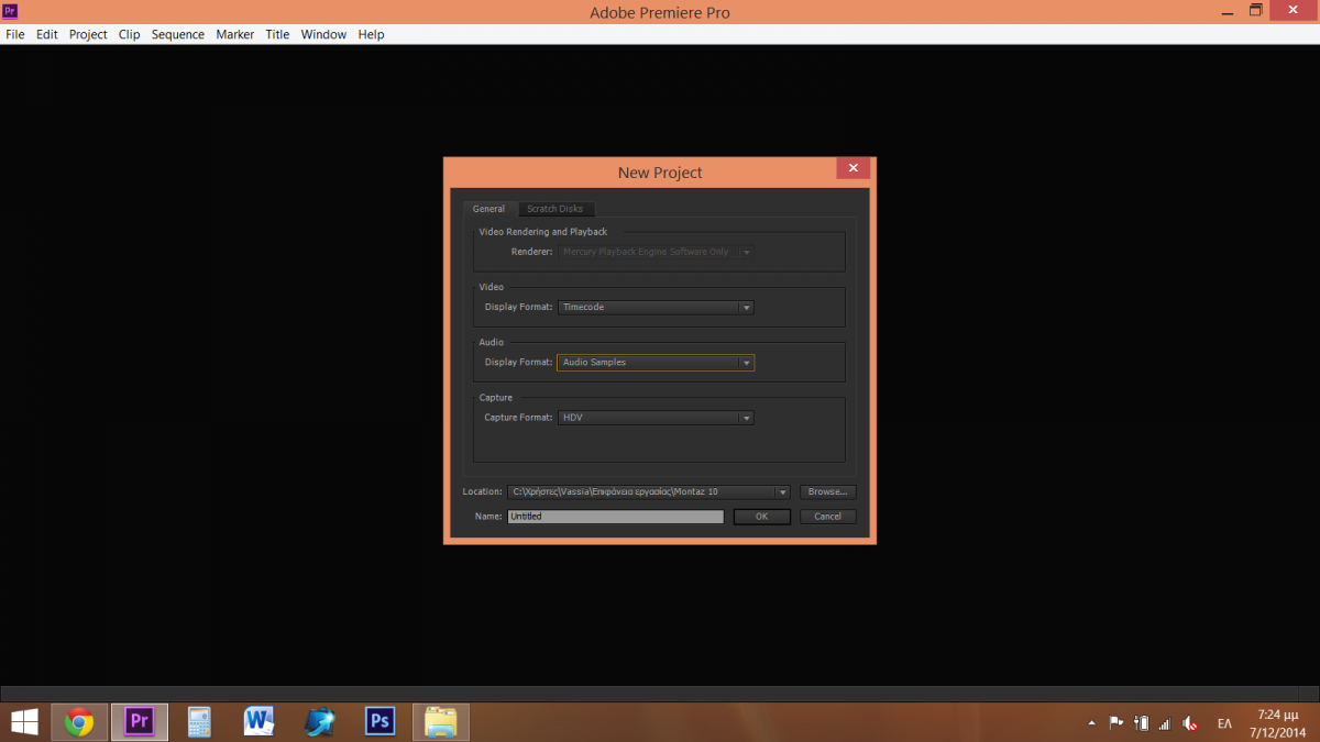

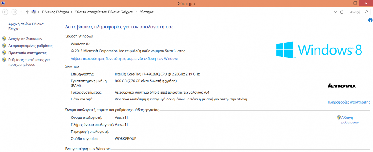

vassia11 Δημοσ. 7 Δεκεμβρίου 2014 Μέλος Δημοσ. 7 Δεκεμβρίου 2014 To μοντέλο είναι αυτό...Laptop Lenovo IdeaPad G710, Επεξεργαστής Intel® Core™ i7-4702MQ Κάρτα γραφικών GeForce® GT 720M 2 GB και Μνήμη 8 GB DDR3 1.600 MHz Όταν έκανα επανεκκίνηση το εμφάνισε και όταν έβαζα σταθεροποιητή το έκανα..... Επίσης δεν μου εμφανίζει επιλογή όταν πάω new project.... Και update έκανα και τίποτα.... Λες να παιζει ρόλο και ο όγκος του project....?

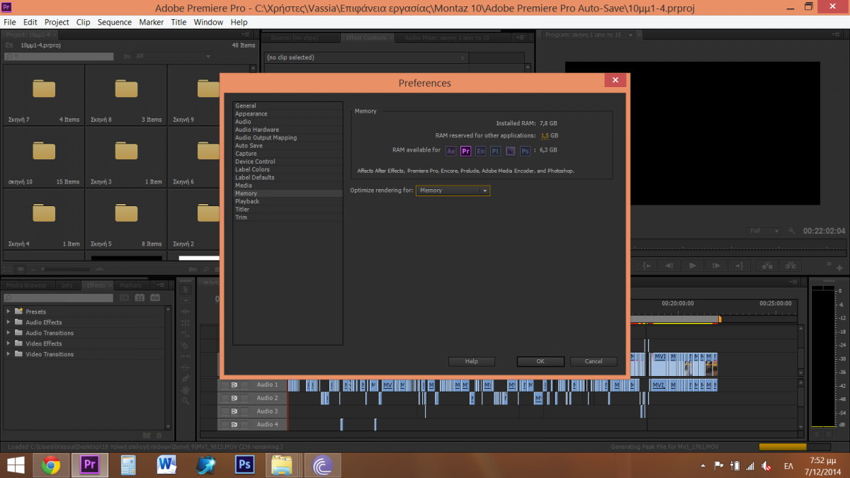

G1O Δημοσ. 7 Δεκεμβρίου 2014 Δημοσ. 7 Δεκεμβρίου 2014 απο επεξεργαστη εισαι μια χαρα ειναι καλος,καρτα γραφικων μετρια και χωρις επισημη υποστηριξη στο cs6 (αυτο διορθωνεται με μια μικρη επεμβαση στον φακελο που ειναι εγκαταστημενο)γιαυτο και ειναι χωρις επιλογη η ρυθμιση,καλο θα ηταν να κανεις μια επανεγκατασταση και αν ειναι με γνησια αδεια να το ενημερωσεις,οσο για τα project και τον ογκο αν μπορει να τα σηκωσει δεν εχεις θεμα ειναι για πολυ απαιτητικο μονταζ το premiere,επισης εχεις δωσει παρα πολυ μνημη σε σχεση με αυτη που εχεις στο προγραμμα και δεν αφηνεις για το συστημα αρκετη,κανε μια διορθωση και δωσε στο συστημα 3 gb πριν κανεις απεγκατασταση να δουμε τι γινεται,το πιο αδυναμο σημειο στον υπλογιστη ειναι ο μηχανικος δισκος που εχεις και σε αναλυσεις 1080+ θα εχεις κολληματα γιατι δεν αντεχει τη διαμεταγωγη.στην περιπτωση που παλι συνεχισει το ιδιο και αφου κανεις απεγκατασταση πηγαινεις στο c -αρχεια αφαρμογων - adobe και σβηνεις τον φακελο premiere,μετα πηγαινεις εκτελεση(run) γραφεις %appdata% και εντερ,στον φακελο adobe πηγαινεις common και σβηνεις τους φακελους media cache και media cache files,οτι project εχεις θα χαθει
