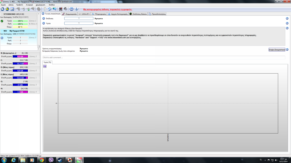

txcellas Δημοσ. 8 Δεκεμβρίου 2014 Μέλος Δημοσ. 8 Δεκεμβρίου 2014 γιατι σκοπος μου ειναι να φτιαξω τον σκληρο δισκο και δεν εχω ιδεα απο linux...
mafiozoskotsos Δημοσ. 8 Δεκεμβρίου 2014 Δημοσ. 8 Δεκεμβρίου 2014 Καλησπέρα Εφόσον ο δίσκος είναι εξωτερικός δοκίμασε να αφαιρέσεις τον δίσκο από την θήκη και σύνδεσε τον σε κάποιο υπολογιστή με καλώδιο sata και ξανά ανέβασε ένα screenshot από το hdsentinel διότι υπαρχή περίπτωση να έχει πρόβλημα η θήκη του δίσκου όπως προαναφέρθηκε ΥΓ Για να δεις τα αρχεία σου μπορείς να κατεβάσεις το hirens boot cd και να το βάλεις σε ένα φλασάκι usb και από εκεί μετά να μπεις σε live περιβαλλον τον mini windows xp

txcellas Δημοσ. 8 Δεκεμβρίου 2014 Μέλος Δημοσ. 8 Δεκεμβρίου 2014 Καλησπέρα Εφόσον ο δίσκος είναι εξωτερικός δοκίμασε να αφαιρέσεις τον δίσκο από την θήκη και σύνδεσε τον σε κάποιο υπολογιστή με καλώδιο sata και ξανά ανέβασε ένα screenshot από το hdsentinel διότι υπαρχή περίπτωση να έχει πρόβλημα η θήκη του δίσκου όπως προαναφέρθηκε ΥΓ Για να δεις τα αρχεία σου μπορείς να κατεβάσεις το hirens boot cd και να το βάλεις σε ένα φλασάκι usb και από εκεί μετά να μπεις σε live περιβαλλον τον mini windows xp εκανα ολα αυτα που μου ειπες και στο φλασακι εμφανιζονται αυτα τα αρχεια. Εκανα κατι λαθος; http://prntscr.com/5ekc6h Αν ειναι ολα οκ τωρα πως συνεχιζω;

mafiozoskotsos Δημοσ. 8 Δεκεμβρίου 2014 Δημοσ. 8 Δεκεμβρίου 2014 Σου λέω να μπεις στα windows xp για να πάρεις τα αρχεία σου σε περίπτωση που έχει πρόβλημα ο υπολογιστής/λειτουργικό που συνδέεις τον δίσκο όποτε μπορείς να τον συνδέσεις και στο netbook και ας εχει και 7αρια 8αρια η και linux για να δείς αν έκει λειτουργή. Αν έχει bad sectors είναι σχεδόν απίθανο να τον επαναφέρεις.. Και καλύτερα μη τον πολύ σκαλίζεις μη χάσεις τα αρχεία σου για αυτό σου λέω να τον δόσεις σε κάποιον έμπειρο γνωστό σου να σε βοηθήσει Edit: Σε παρόμοια περίπτωση ένας δίσκος δεν ξεκινούσε στα windows αλλά δούλεψε σε linux ubuntu αν θες δοκίμασε το Από εδώ κατέβασε το Site: ubuntu μετά ακολούθησε τον οδηγό για να το Site: βάλεις σε usb και μετά δες και Site: αυτό για να σώσεις τα αρχεία σου
