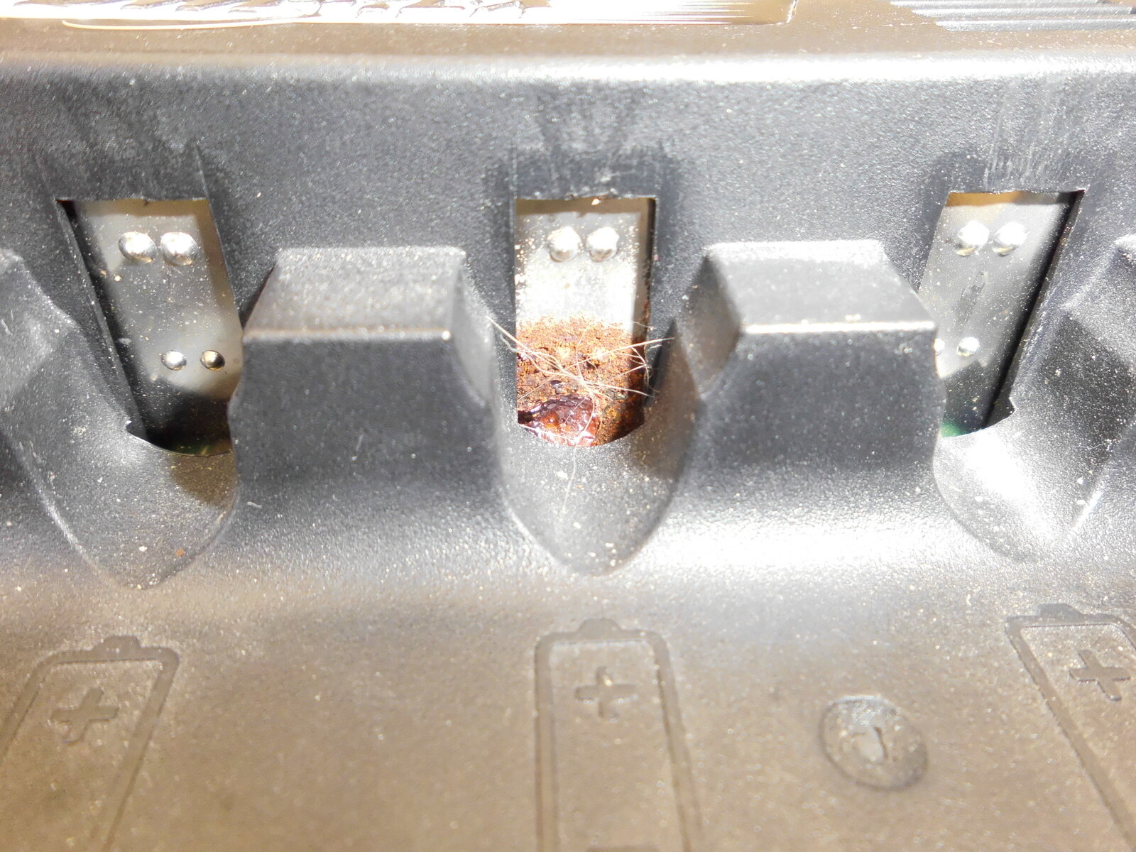

infini Δημοσ. 2 Σεπτεμβρίου 2020 Δημοσ. 2 Σεπτεμβρίου 2020 Γνωρίζει κάποιος πως μπορώ να αφαιρέσω αυό που είναι σα σκουριά στην επαφή του φορτιστή; Είναι ο Maha Powerex MH-C9000

DownUNDERground Δημοσ. 12 Οκτωβρίου 2020 Μέλος Δημοσ. 12 Οκτωβρίου 2020 Στις 8/10/2020 στις 2:15 ΜΜ, infini είπε Ένα από τα πιο χρήσιμα sites για επαναφορτιζόμενες μπαταρίες. http://aacycler.com/ Και το πιο χρήσιμο: https://lygte-info.dk/ https://lygte-info.dk/info/indexBatteriesAndChargers UK.html 😜 Στις 2/9/2020 στις 2:24 ΜΜ, infini είπε Γνωρίζει κάποιος πως μπορώ να αφαιρέσω αυό που είναι σα σκουριά στην επαφή του φορτιστή; Είναι ο Maha Powerex MH-C9000 Ξύσιμο με μια μύτη κατσαβιδιού; Δε νομίζω ότι θέλει κάτι "επιστημονικό".
archimidis Δημοσ. 12 Οκτωβρίου 2020 Δημοσ. 12 Οκτωβρίου 2020 Στις 2/9/2020 στις 2:24 ΜΜ, infini είπε Γνωρίζει κάποιος πως μπορώ να αφαιρέσω αυό που είναι σα σκουριά στην επαφή του φορτιστή; Είναι ο Maha Powerex MH-C9000 Δοκίμασε λεμόνι με μια μπατονετα και ίσως με οινόπνευμα
ObeyWario! Δημοσ. 12 Οκτωβρίου 2020 Δημοσ. 12 Οκτωβρίου 2020 Λευκό ξύδι βγάζει εύκολα τη λίγη σκουριά στη περίπτωση σου όμως το έχει φάει
The_Judas Δημοσ. 12 Οκτωβρίου 2020 Δημοσ. 12 Οκτωβρίου 2020 βγάλε αρχικά τα χοντρά, αν βγαίνουν με ένα κατσαβίδι. Δοκίμασε μετά με λίγο ξύδι ή μαγειρική σόδα με λιγο νερό. Μικρή ποσότητα όμως μην το γεμίσεις υγρά!
