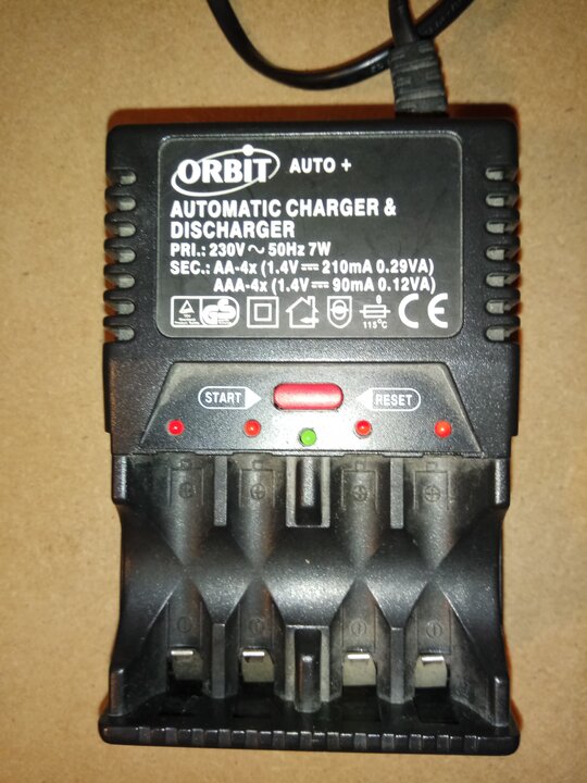

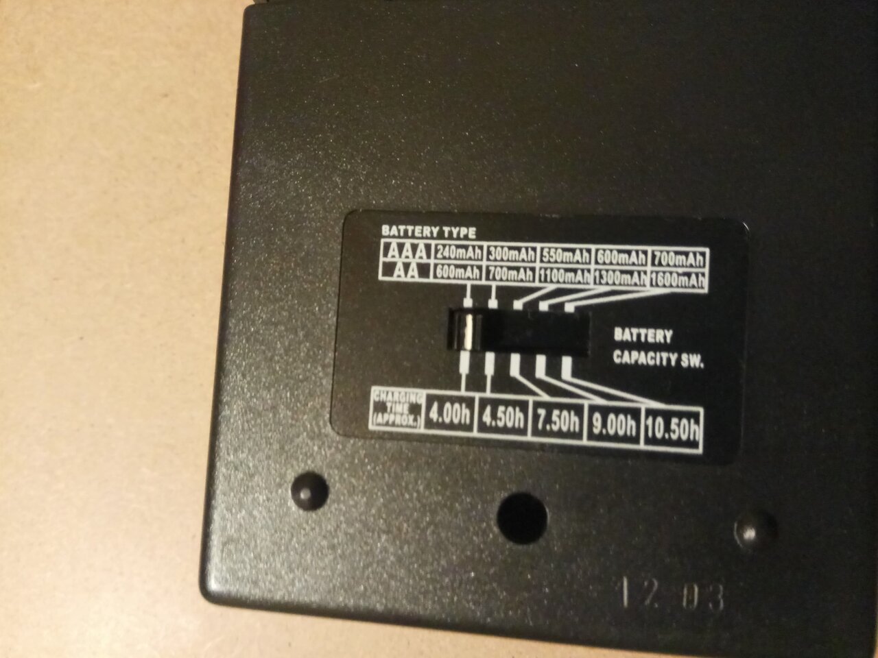

theo93 Δημοσ. 5 Μαρτίου 2020 Δημοσ. 5 Μαρτίου 2020 Μια ερώτηση καθώς είδα σήμερα ότι βγάζουν πάλι τις tronic στα lidl, αυτός(πίσω) ο φορτιστής μπορεί να τις φορτίσει ή θα έχουν πρόβλημα; Παρήγγειλα έναν που μου πρότεινε ένα μέλος σε άλλο thread αλλά μέχρι να έρθει από κίνα θα πάρει καιρό. Μια άλλη λύση είναι να πάρω αυτό που είναι οικονομικό σαν combo.
greengr21 Δημοσ. 5 Μαρτίου 2020 Δημοσ. 5 Μαρτίου 2020 4 ώρες πριν, theo93 είπε Μια ερώτηση καθώς είδα σήμερα ότι βγάζουν πάλι τις tronic στα lidl, αυτός(πίσω) ο φορτιστής μπορεί να τις φορτίσει ή θα έχουν πρόβλημα; Παρήγγειλα έναν που μου πρότεινε ένα μέλος σε άλλο thread αλλά μέχρι να έρθει από κίνα θα πάρει καιρό. Μια άλλη λύση είναι να πάρω αυτό που είναι οικονομικό σαν combo. προσωπικα το toshiba combo δε θα το επαιρνα γιατι δε βλεπω πουθενα να γραφει και για φορτιση aaa μπαταριων,αλλα για να κανεις τη δουλεια σου μια χαρα μεχρι να σου ερθει ο αλλος απο κινα,και πρεπει να τονισω για επαναφορτιζομενες μονο eneloop και ξενοιασες μη κοιτας να γλιτωσεις μερικα ευρω με tronic κτλπ,πραγματικα αξιζουν. 1 1
theo93 Δημοσ. 5 Μαρτίου 2020 Δημοσ. 5 Μαρτίου 2020 24 λεπτά πριν, greengr21 είπε προσωπικα το toshiba combo δε θα το επαιρνα γιατι δε βλεπω πουθενα να γραφει και για φορτιση aaa μπαταριων,αλλα για να κανεις τη δουλεια σου μια χαρα μεχρι να σου ερθει ο αλλος απο κινα,και πρεπει να τονισω για επαναφορτιζομενες μονο eneloop και ξενοιασες μη κοιτας να γλιτωσεις μερικα ευρω με tronic κτλπ,πραγματικα αξιζουν. Ευχαριστώ για την απάντηση, επειδή είναι για xbox controllers δεν ξέρω αν αξίζει να πάω σε eneloop. Με 12-13€ θα έχω 8+2+φορτιστή.
greengr21 Δημοσ. 5 Μαρτίου 2020 Δημοσ. 5 Μαρτίου 2020 2 λεπτά πριν, theo93 είπε Ευχαριστώ για την απάντηση, επειδή είναι για xbox controllers δεν ξέρω αν αξίζει να πάω σε eneloop. Με 12-13€ θα έχω 8+2+φορτιστή. και εγω τις εχω για xbox controller τις eneloop,τις αλλαξα μετα απο 5 χρονια και ειχαν ακομα να δωσουν...μπορεις να παρεις τον toshiba combo+5,5 euro 2 eneloop και εισαι τζιτζι 1
theo93 Δημοσ. 5 Μαρτίου 2020 Δημοσ. 5 Μαρτίου 2020 16 λεπτά πριν, greengr21 είπε και εγω τις εχω για xbox controller τις eneloop,τις αλλαξα μετα απο 5 χρονια και ειχαν ακομα να δωσουν...μπορεις να παρεις τον toshiba combo+5,5 euro 2 eneloop και εισαι τζιτζι Ο παλιός φορτιστής(εμπρός - πίσω) που έχω δεν κάνει καθόλου;

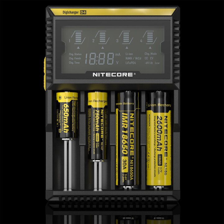

slk200gr Δημοσ. 24 Μαΐου 2020 Δημοσ. 24 Μαΐου 2020 Έχω αυτό το φορτιστή NiteCore, Δεν υπάρχει τρόπος να μου δείχνει πόσα mah έχει η μπαταρία εκείνη τη στιγμή?
parsifal Δημοσ. 24 Μαΐου 2020 Δημοσ. 24 Μαΐου 2020 23 λεπτά πριν, slk200gr είπε Έχω αυτό το φορτιστή NiteCore, Δεν υπάρχει τρόπος να μου δείχνει πόσα mah έχει η μπαταρία εκείνη τη στιγμή? Το υπόλοιπο σε mAh δεν είναι τιμή μετρήσιμη σε πραγματικό χρόνο όπως είναι π.χ. η τάση. Οι φορτιστές που το κάνουν πρέπει πρώτα να αποφορτίσουν εντελώς τη μπαταρία για να υπολογίσουν πόσα mAh χωρητικότητα είχε. 1
slk200gr Δημοσ. 24 Μαΐου 2020 Δημοσ. 24 Μαΐου 2020 Άρα δεν υπάρχει τρόπος να επιβεβαιώσω τη χωρητικότητα μιας μπαταρίας που αγοράζω
