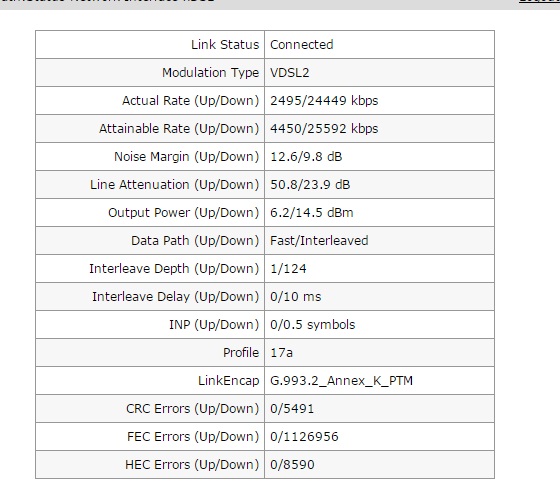

redglowingdust Δημοσ. 1 Δεκεμβρίου 2014 Δημοσ. 1 Δεκεμβρίου 2014 Καλημέρα, έχω 30αρα VDSL απο ΟΤΕ.(50αρα δεν μπορώ να βάλω λόγω περιοχής.) Το ρούτερ είναι το ZXDSL 931VII . Οι ερωτήσεις μου είναι οι εξής: 1) Μπορώ να φτάσω τα 4200~ Kbps upload με κάποιο τρόπο? 2) Μπορώ και αξίζει να ρίξω το snr?(upload κυρίως) 3) Τα υπόλοιπα χαρακτηριστικά της γραμμής πώς τα βλέπετε? Κάτι που χρειάζεται βελτίωση?
petranthe Δημοσ. 1 Δεκεμβρίου 2014 Δημοσ. 1 Δεκεμβρίου 2014 1)ΟΧΙ , ο ΟΤΕ στην 30αρα δίνει μέχρι 2,5 upload οπότε είσαι στο max. Μην κοιτάς το attainable που έτσι και αλλιώς δεν μπορεις να το πιάσεις λόγω πακέτου. 2)Επίσης ΌΧΙ δε θα κερδίσεις κάτι στο up. 3)Το router πρέπει να είναι στην κεντρική πρίζα. Αν δεν είναι βάλτο εκεί χωρίς τηλεφωνο και splitter και ποσταρε τα νεα στατιστικα Γενικά η εσωτερική καλωδίωση στο VDSL επηρεάζει πιο πολύ τη γραμμή από την ADSL. Οπότε πρέπει να απομονώσεις με ενα splitteraki στην κεντρική πρίζα Internet και τηλεφωνο . Επίσης το γεγονός που μου έκανε εντύπωση είναι οτι αναγνωρίζει στη γραμμη σου ΑΝΝΕΧ Κ. Αυτό από μόνο του μπορεί να μη σημαίνει και τίποτα αλλά μπορεί να σημαίνει ότι την αναγνωρίζει λάθος. Γενικά στη γραμμή σου έχεις αρκετά errors. Για αυτό σου είπα βάλτο στην κετρική πρίζα αν δεν είναι να δούμε που θα παει το SNR Στο ΖΤΕ που έχεις κάπου λεει DSL modulation .Ξετικαρε όλες τις επιλογές εκτός από το VDSL2 και το 17a Ξέρεις πόση απόσταση έχεις απο τον Α/Κ που πάιρνεις; 1

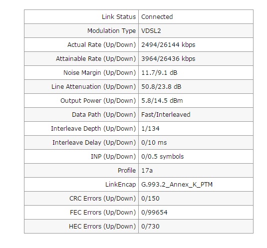

redglowingdust Δημοσ. 1 Δεκεμβρίου 2014 Μέλος Δημοσ. 1 Δεκεμβρίου 2014 Οκ το ρούτερ βρισκόταν στην κεντρική πρίζα. Αποσύνδεσα το τηλ. ( το είχα και σε σπλιτεράκι πριν) Σύμφωνα με την Cyta, απέχω 856 μετρα απο το πλησιέστερο Α/Κ. Ξετίκαρα και όλες τις επιλογές πέρα απο αυτές που μου είπες. Οι νέες μετρήσεις είναι οι εξής :
petranthe Δημοσ. 1 Δεκεμβρίου 2014 Δημοσ. 1 Δεκεμβρίου 2014 Κέρδισες σε download. Κάτι ειναι και αυτό. Δες εδώ εδώ για θεματα εσωτερικής καλωδίωσης. Και στο insomnia να ψαξεις υπάρχουν αρκετα θεματα για πως πρεπει να είναι η σωστή εσωτερική καλωδιωση στο vdsl 1
