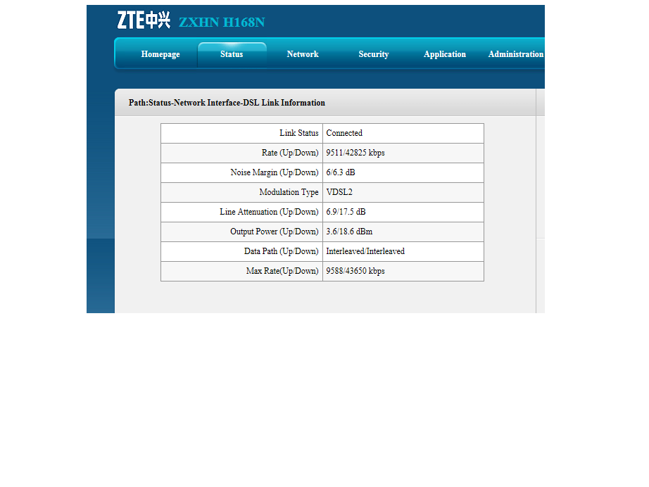

Luciddream Δημοσ. 2 Δεκεμβρίου 2014 Δημοσ. 2 Δεκεμβρίου 2014 ωραια τοτε θα το συνδεσω σημερα απευθειας παλι με την κεντρικη πριζα και θα μπω στο ρουτερ να δω τι ταχυτητα πιανω. Το 17αρι προφιλ τι ειναι; φαινεται απο το ρουτερ τι προφιλ εχω; ναι φαίνεται, βγάλε ενα screenshot από τα στατιστικά και θα σου πω
redarmada Δημοσ. 2 Δεκεμβρίου 2014 Μέλος Δημοσ. 2 Δεκεμβρίου 2014 Τα στατιστικα αυτα ειναι απο απευθειας συνδεση του ρουτερ με την κεντρικη πριζα.
Luciddream Δημοσ. 3 Δεκεμβρίου 2014 Δημοσ. 3 Δεκεμβρίου 2014 σορρυ έλειπα, με 8b είσαι. νομίζω για την απόσταση σου είσαι μια χαρά εγώ να φανταστείς είμαι 350 μέτρα απόσταση και ενώ πριν 2 χρόνια έπιανα 49.998 πλέον πιάνω 42.500-44.000 ανάλογα με τα κέφια του. για να μην παρεξηγηθώ δεν λέω ότι δεν μπορεί να πάει και παραπάνω, σαφώς και μπορεί. Μπορεί μόνο με αλλαγή προφίλ σε 17a να ανέβει, αλλά μετά μπορεί να έχεις περισσότερες αποσυνδέσεις. Επίσης πρέπει να υπολογίσεις και το alien crosstalk που συμβαίνει από τις υπόλοιπες γραμμές στην περιοχή. 1
