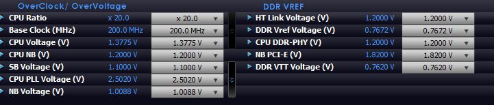

alldaynews Δημοσ. 5 Δεκεμβρίου 2014 Μέλος Δημοσ. 5 Δεκεμβρίου 2014 Δυστυχώς είναι Θεσσαλονίκη Και ειμαι Αθηνα Συν ότι θα μείνω 1 βδομάδα+ χωρις υπολογιστή και πουλήθηκε και ο 6300 29/5/2013 έγινε η αγορά Διάβασα τα άρθρα απο το 540 και μετά και λέει για ελάτωμα Αυτά είναι τα ρεύματα η μόνη αλλαγή είναι στο cpy v core 1.775.Ολα τα αλλα στοκ και μόνο έτσι περνάει το occt

alldaynews Δημοσ. 5 Δεκεμβρίου 2014 Μέλος Δημοσ. 5 Δεκεμβρίου 2014 225 Το κακό είναι πως το πήγα 4100 και αμέσως error στο occt.Eίναι μάλλον αυτό που είπες besttt ότι έχει υποστεί degrade.Το βράδυ που θα γυρίσω απο την δουλειά θα δοκιμάσω το oc genie της msi.Πολύ φοβάμαι όμως ότι θα βγάλει error πάλι
besttt Δημοσ. 5 Δεκεμβρίου 2014 Δημοσ. 5 Δεκεμβρίου 2014 225 αυτο φιλε δεν ειναι το fsb ειναι το bus speed look the picture which is the fsb στο ξαναλεω εχω στησει πανακριβα μηχανηματα και prime δεν εβγαζε κανενα μην βιαζεσαι εχει αλλα κολπα και θα εισαι οκ
alldaynews Δημοσ. 5 Δεκεμβρίου 2014 Μέλος Δημοσ. 5 Δεκεμβρίου 2014 Και στο occt error βγάζει δεν είναι το prime μόνο
besttt Δημοσ. 5 Δεκεμβρίου 2014 Δημοσ. 5 Δεκεμβρίου 2014 Και στο occt error βγάζει δεν είναι το prime μόνο prime occt=same αν σου βγαζει ιντελ ειναι οκ ο επεξεργαστης πραιμ ειναι μονο για ερορς εκει παιζεισ με αλλα με nb voltage sb voltage
alldaynews Δημοσ. 5 Δεκεμβρίου 2014 Μέλος Δημοσ. 5 Δεκεμβρίου 2014 Σίγουρα υπάρχουν κι`άλλα κόλπα.Το θέμα είναι πως αν είναι να φτάσει το ρεύμα π.χ στο θεό και να κάψω και μητρική καλύτερα να τον επιστρέψω και να δώσω αλλα 50 και να πάρω έναν καινούργιο από το να είμαι συνέχεια στην τσίτα μή συμβεί τίποτα.Το βράδυ πάντως θα να κάνω μια προσπάθεια και ο θεός βοηθός.Ευχαριστώ εκ των προτέρων για την βοήθεια
besttt Δημοσ. 5 Δεκεμβρίου 2014 Δημοσ. 5 Δεκεμβρίου 2014 Σίγουρα υπάρχουν κι`άλλα κόλπα.Το θέμα είναι πως αν είναι να φτάσει το ρεύμα π.χ στο θεό και να κάψω και μητρική καλύτερα να τον επιστρέψω και να δώσω αλλα 50 και να πάρω έναν καινούργιο από το να είμαι συνέχεια στην τσίτα μή συμβεί τίποτα.Το βράδυ πάντως θα να κάνω μια προσπάθεια και ο θεός βοηθός.Ευχαριστώ εκ των προτέρων για την βοήθεια το tjmax για αυτον τον επεξεργαστη ειναι 81 βαθμους εσυ εχεις ρυθμισει στο hw monitor η οποιο αλλο σοφτγοθεαρ μετρας την θερμοκρασια να ειναι στους 81?? απο μαμας ειναι στους 100 οπωτε βλεπεις παραπανω 20 βαθμους κελσιου
